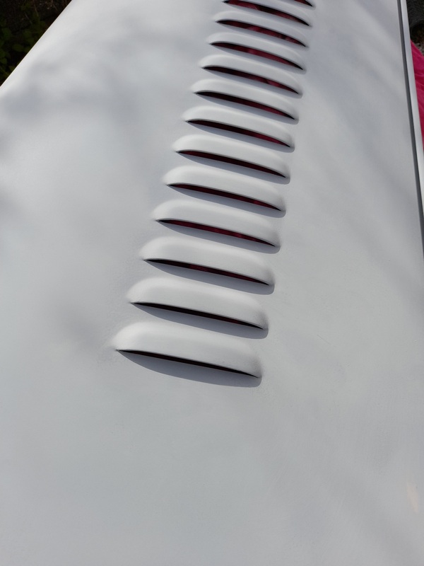

reprise des travaux aujourd'hui après une gastro :shock: 2 couches d'apprêt garnissant et demain rebelote

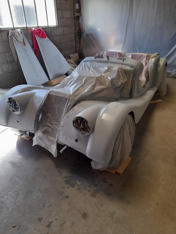

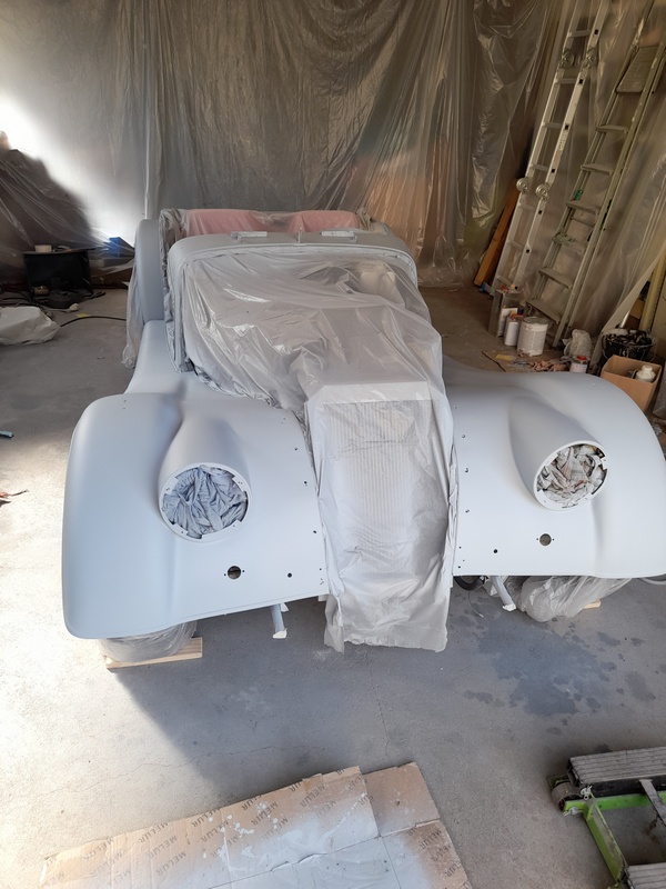

hier 2 couches d'apprêt supplémentaires :mrgreen: pas en rapport avec la gastro :shock: et ponçage des capots ça c'est la misère avec les louves

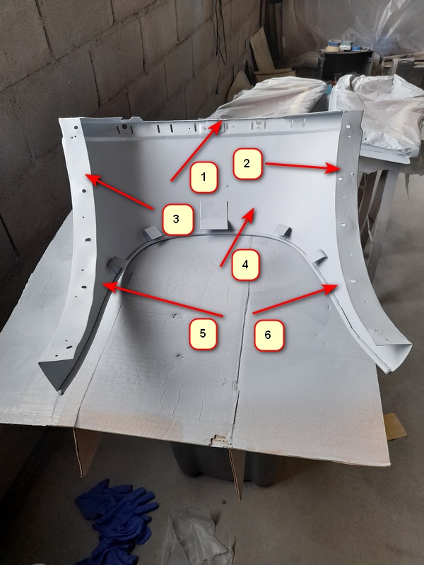

en démontant une Morgan on peut voir la complexité des pièces, ci dessous la calandre qui comprend 8 pièces distinctes et soudées
la 1 le bord supérieur
la 2 & la 3 le rebord qui se visse sur les ailes
la 4 la partie haute bombée de la calandre
la 5 et la 6 les parties basses bombées de la calandre
et je n'ai pas compté le bourrelet avec le fil d'acier à l'intérieur et les 5 pattes de retenue de la partie inox

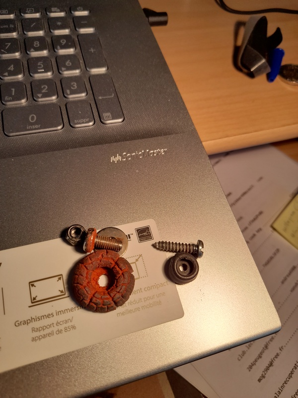

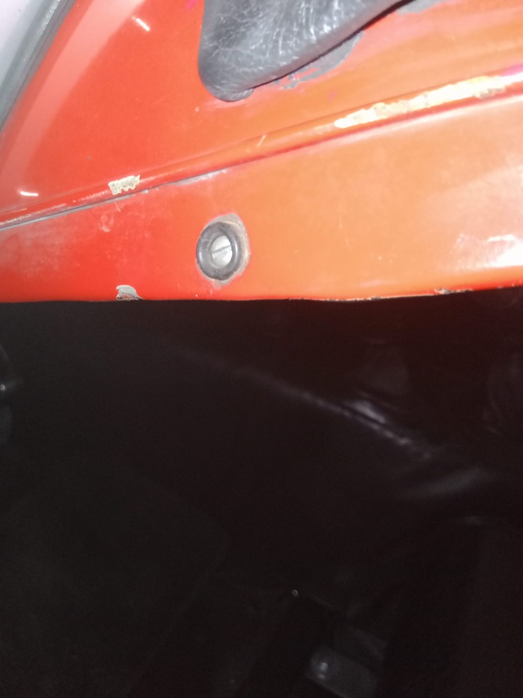

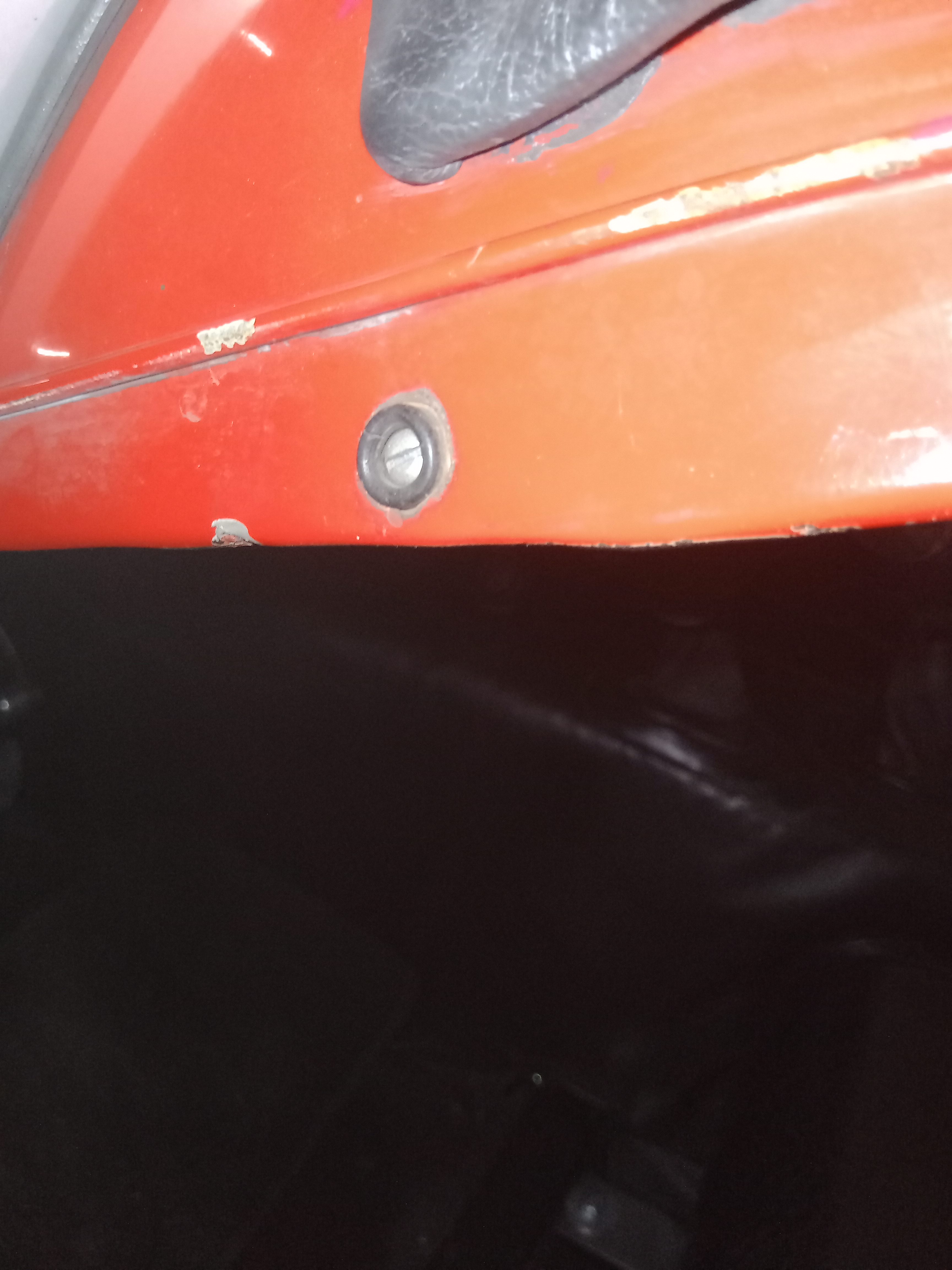

est ce quelqu'un pourrait me donner les cotes d'origine de ces 2 buttée (une de capot et une de portière) car je voudrais en refaire en imprimante 3D mais je pense qu'elles doivent être un peu affaissées avec le temps
Messages : 4637
Re: de la carrosserie ......
Messagepar 4HP » 01 mai 2023, 10:18
les miens étaient aussi bien malades.
J'ai remplacé la butée de capot par un plot antivibratoire PM, que j'ai retravaillé jusqu'à obtenir une épaisseur correcte pour à la fois bien bloquer el capot et ne pas le déformer. (diamètre 20 mm, épaisseur finale 14 mm)
La butée de portière a été réalisée en collant deux pastilles d'élastomère, rien trouvé chez les vendeurs de pièces Morgan.
Messages : 380
Le bolide : +8 1991
Ma région : Essonne
Messagepar lolo106 » 01 mai 2023, 10:38
Je viens de mesurer mes butées :
- Portière 2 mm épaisseur 12 mm diamètre extérieur
- Capot 10 mm épaisseur et 26 mm diamètre extérieur
Messages : 380
Le bolide : +8 1991
Ma région : Essonne
Messagepar lolo106 » 01 mai 2023, 10:43
+8/83
Messages : 560
Le bolide : morgan +8
Ma région : pays de loire
Messagepar +8/83 » 02 mai 2023, 07:27
4HP a écrit :les miens étaient aussi bien malades.
c'est ce que je voulais faire au départ jusqu'à ce que je découvre qu'il existe du fil pour imprimante genre caoutchouc
lolo106 a écrit :Je viens de mesurer mes butées :
merci de ton aide c'est exactement ce que je voulais savoir, un copain va me faire le vectoriel pour l'imprimante 3D

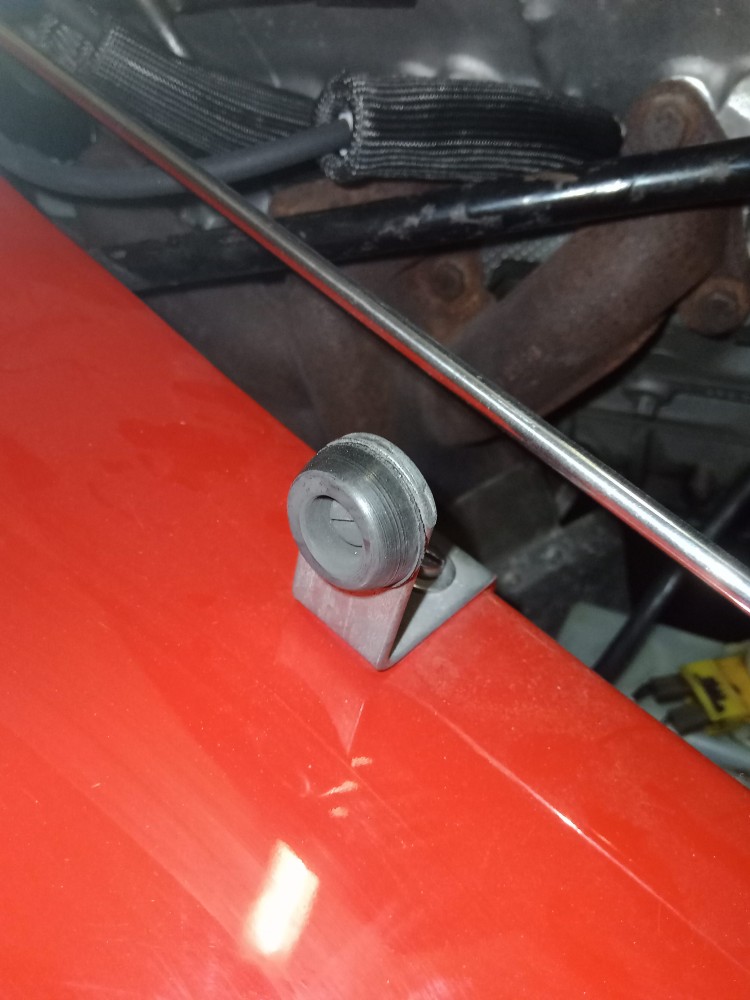

+8/83 a écrit :[merci de ton aide c'est exactement ce que je voulais savoir, un copain va me faire le vectoriel pour l'imprimante 3D
Messieurs, vous êtes sérieux, vous vous apprêté à faire du sur mesure sur une imprimante 3D une butée de porte que l'on doit trouver dans n'importe quel magasin de bricolage en blanc ou en noir pour une poignée de monnaie :
C'est ce que l'usine à monté sur toutes les Morgan, une butée de porte de placard ! Et c'est que j'ai installé sur Zoulou Charly lors de sa restauration et tout coïncide diamètre, épaisseur...
