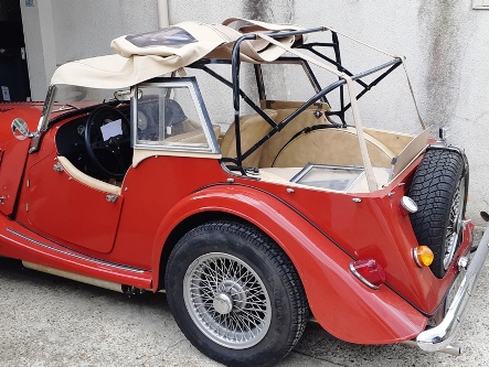

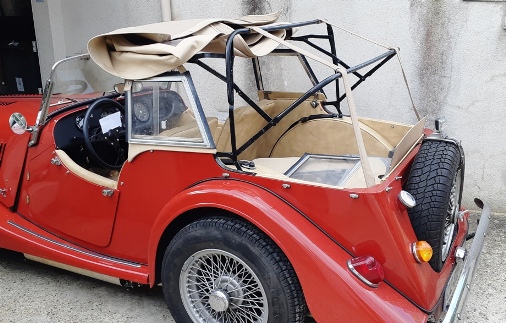

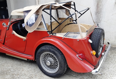

Voici la façon dont je plie la capote sur mon tourer.
Celle-ci n'a rien d'académique, mais elle m'a semblée la moins contraignante pour les rhodoïd.
1) je relève la partie arrière sur la partie centrale
2) je replie les cotés sur le dessus de la capote
3) je plie la partie avant sur l'ensemble
reste à trouver un emplacement où la stocker sans la compresser.
