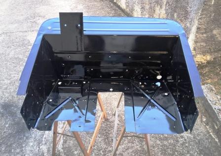

Pour ma part j'ai repeins les éléments intérieurs du compartiment moteur: joues d'ailes, cloison pare-feu, tunnel de boite etc, moi même, le résultat est plus qu'acceptable.
Apprêt phosohatant, peinture polyuréthane brillant direct.
Assure-toi que ça ne pose pas de problème dans la cabine que tu vas utiliser.
Je me suis équipé d'un compresseur réservoir 150 litres, pistolet HVLP.

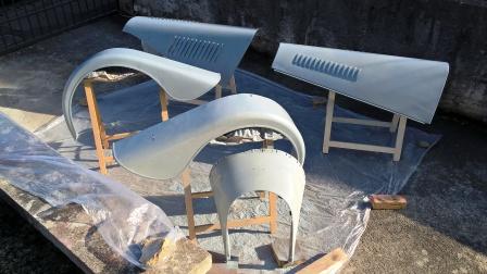

Décapage des tôles en première approche à la brosse rotative, et finition par aérogommage chez une professionnel.
Et j'ai trouvé un peintre qui travaillait avec du brillant direct, c'était il y a maintenant 4 ans.
LOU01 a écrit :Et c'est bien ce que j'ai écrit, par étapes, donc morceau par morceau, bien, mais la totalité de l'auto en une fois sans relâcher le jet, ça le fait pas , et quand tu dois peindre une grande surface tu prends le godet qui a l'autonomie, et puis tu nous parles de l'apprêt, pas de la peinture, pas vraiment pareil.
Quand la voiture est en pièces, il n'y a que des morceaux que tu ne décapes pas dans la journée, donc 2 ou 3 opérations pour passer l'apprêt, j'ai dû passer l'apprêt sur la caisse 2 ans après les ailes.
Je me suis limité à peindre les éléments qui ne se voyaient pas, sans cabine le risque de grain de poussière est énorme, néanmoins ça ne c'est pas mal passé et les peintures polyuréthane modernes "tirent" très bien et je n'ai pratiquement pas eu de peau d'orange.
Les copains du club qui me demandent encore de temps en temps d'ouvrir le capot pour regarder l'intérieur ne m'ont jamais fait de remarques à ce sujet.
