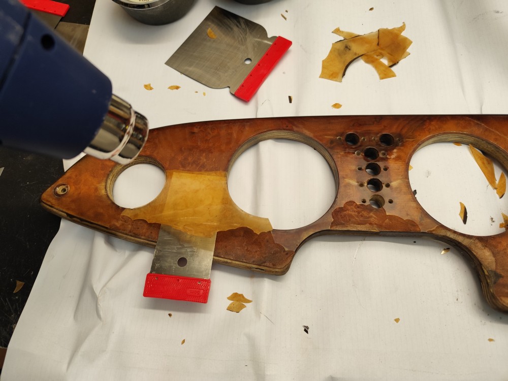

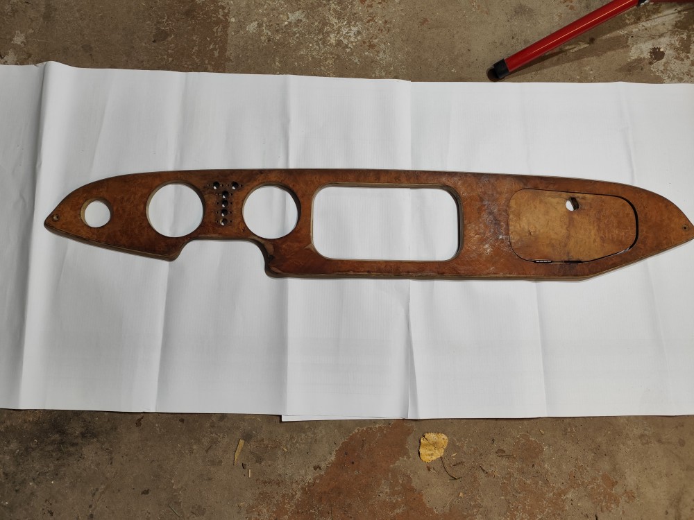

Re: Rénovation tableau de bord
Merci pour le conseil du vernis.

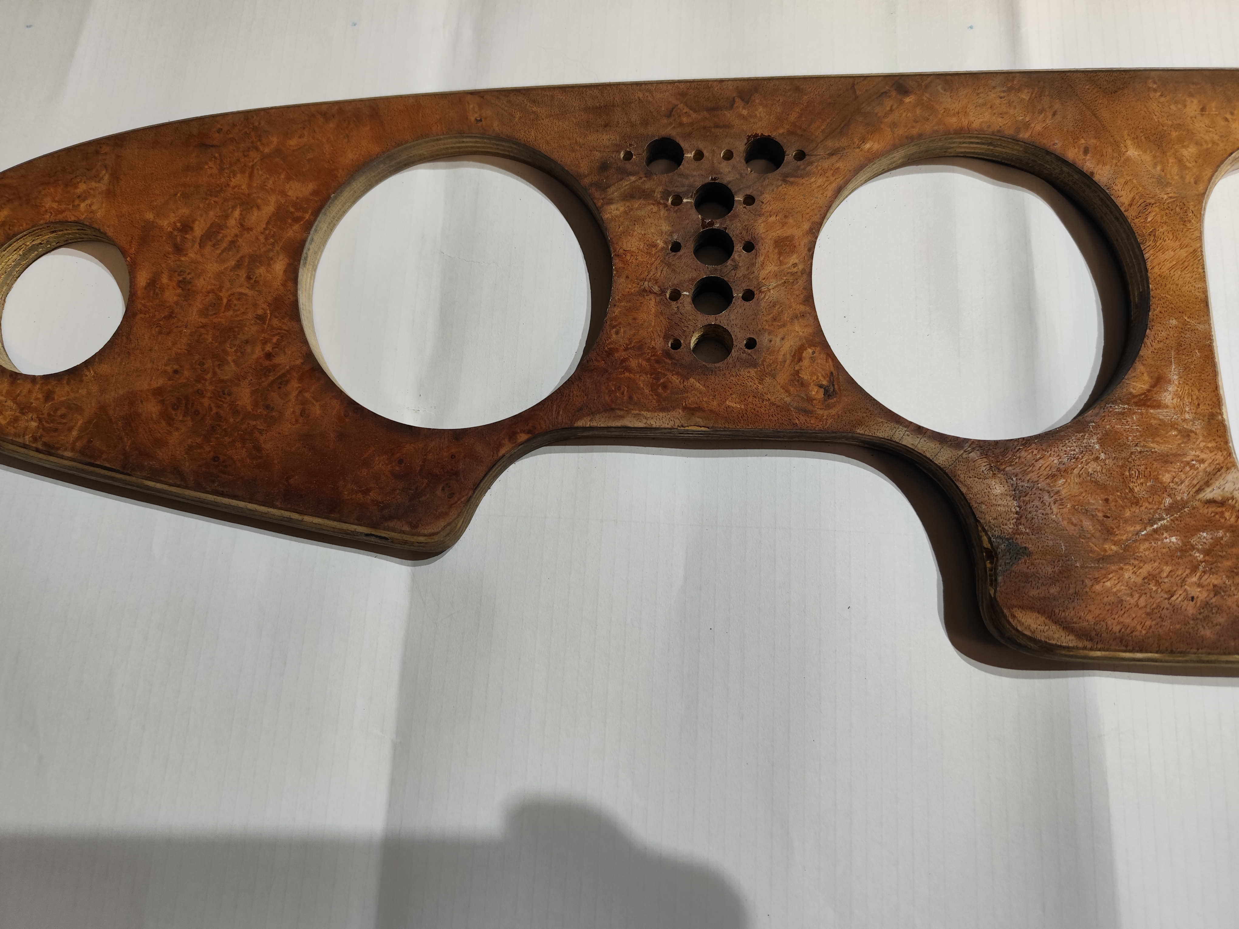

En cette après midi pluvieuse, j'en ai profité pour retirer le vernis.
Pour ceci, j'ai utilisé une spatule à mastic de carrosserie ainsi qu'un décapeur thermique.
Comme mon vernis commençait à se décoller, j'ai pu passer la spatule sous le vernis.
Aidé du décapeur thermique pour ramollir et à décoller le vernis, l'opération n'a pas été trop longue et difficile, pas de décollement du plaquage.
Par contre, des zones ont souffert de l'eau. J'espère qu'un ponçage léger permettra d'atténuer les défauts.

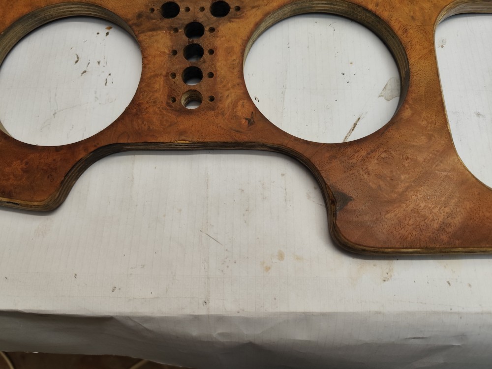

Bien.... Mais on voit effectivement que le plaquage a souffert, notamment autour du passage de la colonne de direction il semble manquer des éclats...? Tu penses faire des pièces pour venir combler les manques?
Pas trop d'éclats, mais beaucoup de décolorations. Pour les éclats, je vais récupérer la poussière de ponçage, mélangée à de la colle à bois pour faire de la pâte à bois de la bonne teinte.
Si je peux me permettre, pour avoir eu un voilier entièrement verni, vas-y doucement sur les décolorations. Si elles sont anciennes, elles sont probablement profondes, au moins toute l’épaisseur du placage, et si tu insistes trop tu vas passer au travers du placage, ce qui est bien pire. Tu peux essayer dans un coin de l’eau oxygénée, ça peut atténuer, toujours prudemment. Restaurer un placage avec des manques c’est un travail de pro, il vaut mieux être conservateur car on aggrave souvent les choses.
Vernis: ce que tu enlèves sur les photos semble être du vernis deux composants, polyester ou epoxy, le Tonkinois est un vernis mono composant, excellent et plus facile à mettre en œuvre. Il garde une certaine souplesse et « suit » les mouvements.
Un dernier conseil : pas d’économie sur les pinceaux.
Et maintenant, bon courage pour les longues séquences de ponçage !
lolo106 a écrit :Pas trop d'éclats, mais beaucoup de décolorations. Pour les éclats, je vais récupérer la poussière de ponçage, mélangée à de la colle à bois pour faire de la pâte à bois de la bonne teinte.
j'ai déjà pratiqué cette technique pour des rattrapages d'éclats... attention cepandant car lorsque tu mettras le vernis celui-ci ne pénètrera pas dans les particules de bois mélangées à la colle car celle-ci les rends imperméables. Il peut en résulter des différence de couleurs bien visible parfois après vernissage. Mainetnant quand je fais ce genre de réparation je préfère faire une découpe nette et rapporter une pièce de placage quand c'est possible. Dans ton cas le problème c'est que c'est en bordure....
Merci pour vos conseils. Donc je vais tenter l'eau oxygénée et ponçage léger.
Pour les manques, si c'est trop gros, j'opterais pour le remp local.
Merci pour l'astuce de l'eau oxygénée, le résultat est plutôt plus que satisfaisant.
Suite des opérations un léger ponçage complet.
Je me pose une question sur comment traiter les champs. D'origine, ils sont peints en marron à la gouache avant de venir. Perso, je pensais peut-être teinter les champs en foncer avant de vernir.
