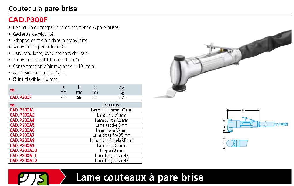

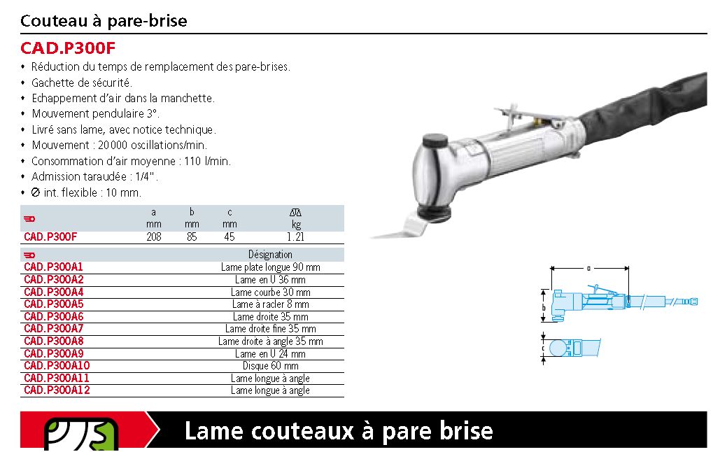

La technique que doit utiliser Albert est très certainement l'usage d'un couteau à pare-brise qui s'insinue sous les choses à décoller comme par exemple les pare-brise ou ce qu'on y colle dessus, outil hors de prix pour le particulier qui n'en n'a pas l'usage quotidien ou presque...
