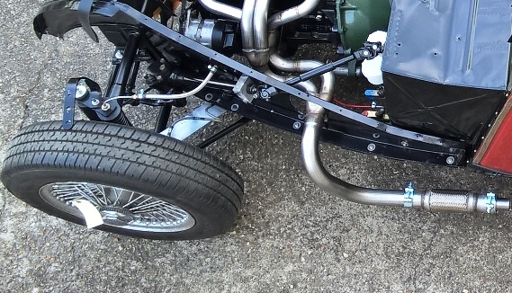

J'ai enlevé tous les tuyaux, y compris la vanne d'huile.
- Messages : 4722
Re: L'entretien : la fréquence et ses coûts - retour d'expérience
Tinou a écrit :.....Du coup, tu as enlevé la durite rigide ou tu l’as obturée simplement ? …..
J'ai tout laissé, folklore oblige, juste coupé les 2 tuyaux au niveau des joues d'ailes, et bien sûr je les ai bouchés.
J'ai branché un flexible sur le tube qui arrive sur le haut du King Pin, l'autre bout étant enmanché sur le graisseur.

Tu n’as pas branché le graisseur directement sur le king pin ? Ce flexible c’est juste pour faire une remontée depuis le king pin et faciliter le graissage ?
- Messages : 4722
Avec ce montage je peux graisser le haut du King Pin sans passer sous l'aile et sans démonter la roue directement du compartiment moteur.
Petit plaisir de perfectionniste....
J'avais trouvé un site qui proposait un kit pour graisser le haut et le bas des KP.
Addendum:
la photo du montage sur mon 4/4
Addendum:
