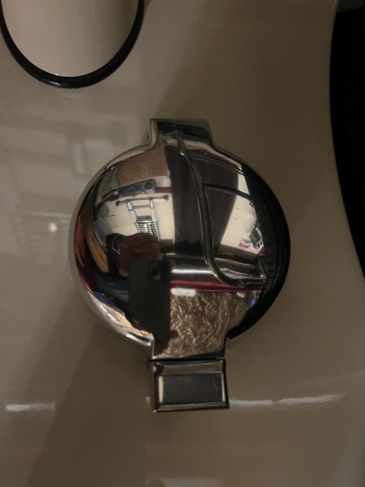

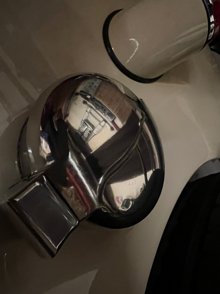

Il y a toujours quelque chose à faire sur nos Morgans pour les embellir.
Tout est prétexte pour s'en occuper car le plaisir est là à chaque occasion.
Il y avait ce bouchon de réservoir (qui ferme à clef pour la mienne), très terne, et qui manifestement n'avait jamais été entretenu. Un bon polissage avec des crèmes de plusieurs finesses m'a permis de lui redonner son lustre.

c'est du poli miroir, beau travail 8-)

Superbe, le mien est aussi tout terne mais j’ai vraiment la flemme de m’y mettre.,,

Résultat superbe ! Tellement qu'on voit maintenant que tu as poli avec un Radiocassette des années 90 derrière toi !

Effectivement l'oeil vif de MK3 aura remarqué ce détail...Un radio-cassette des années 80 pour ne pas perturber ma Morgan dans son garage.

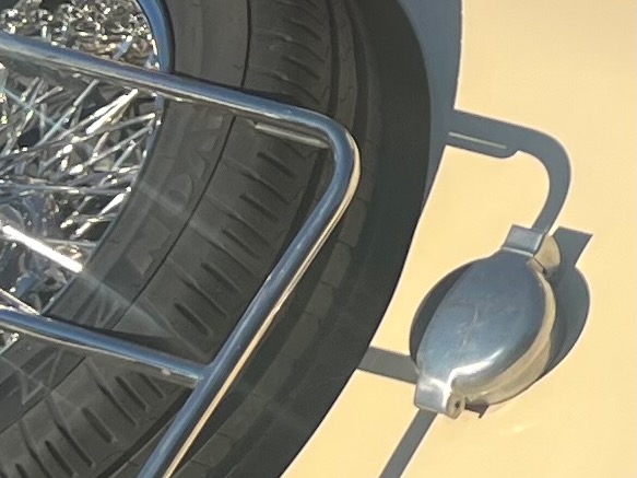

Pour le polissage, 15' avec une ponceuse Rotex de chez Festool équipée de patin en mousse de 80 mm. 3 patins différents pour passer des crèmes de polissage avec des grains de plus en plus fin avant un nettoyage au produit de finition et un dernier passage à la peau de mouton. Le résultat est très appréciable surtout au regard de l'état d'origine :
Imports - 1 sur 1.jpeg (74.12 Kio) Vu 772 fois
Avant
Après

C’est vrai que ça change mais, j’aime bien la patine de l’alu comme sur la photo du haut.

J'ai le même bouchon... nettoyé avec le reste de l'auto mais j'évite de le polir. D'une part parcequ'il faut recommencer souvent, d'autre part parce que la voiture capte assez la lumière et les reflets sans avoir besoin d'en ajouter.... enfin c'est mon goût .... :)
