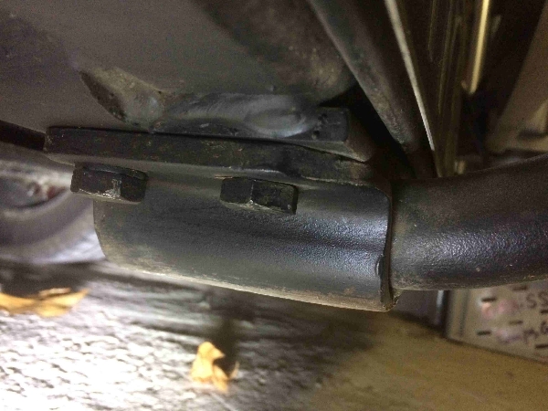

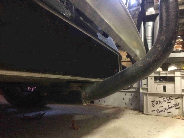

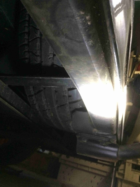

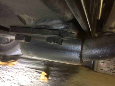

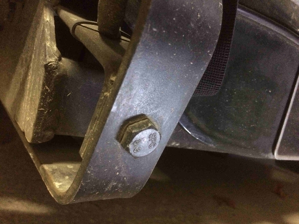

Re: Caravane , remorque ..... etc....
tout se passe sur la traverse en bout de chassis
la fixation du crochet est fait au milieu de la traverse
le crochet est forgé pour passer sous le parechoc
Les fixations du parechoc sont modifiées
La Morgan est un tourer Plus 4 de 1991
L'attelage a été fait en Belgique chez un gros constructeur d'attelage
Didier Coste a fait faire le sien au même endroit
Je m'en sers pour tirer le 3W
