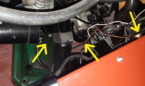

Sur mon 4/4 de 1970 encore plus simple tout est accessible à partir du compartiment moteur, bouchon de vidange et filtre. J'ai même installé un graisseur Tecalemit pour graisser le haut des King Pins.
Du coup, tu as enlevé la durite rigide ou tu l’as obturée simplement ?
Lorsqu’on débranche la durite de graissage du king pin, on peut visser directement un graisseur ? Sur la mienne j’ai toujours le one shot lubrificator mais je ne m’en ba sers pas, du coup le haut des ling pins n’est pas graissé régulièrement…..

On peut visser directement des graisseurs en lieu et place du tuyau rigide en cuivre. Je l'ai fait sur la mienne.
Il me reste même quelques graisseurs en stock.

Graisseur du haut ou du bas la graisse va se loger au même endroit .... dans la chambre de graissage qui est entre les 2 bagues en bronze de la coulisse. On peut sans dommage ne graisser que par le bas. J'ai eu la tentation de mettre des graisseurs déportés sous le capot en fait ce n'est pas une bonne idée car l'excédent de graisse sortira par le trop plein sur la coulisse.... et on ne le voit pas d'en haut! Je préfère graisser par le bas et voir le trop plein de graisse pour éviter d'en mettre partout.... c'est à dire éventuellement sur le disque de frein. Bon d'accord ainsi il ne rouille pas mais question freinage :roll: :lol:
Cela dit j'ai la fosse et ca aide un peu...

lolo106 a écrit :On peut visser directement des graisseurs en lieu et place du tuyau rigide en cuivre. Je l'ai fait sur la mienne.
Et tu as enlevé les durites rigides ?
Sinon tu les as obturées ? Et elles ne branlottent pas si pas fixées côté king pins ?

Rêveur a écrit :Graisseur du haut ou du bas la graisse va se loger au même endroit .... dans la chambre de graissage qui est entre les 2 bagues en bronze de la coulisse. On peut sans dommage ne graisser que par le bas. J'ai eu la tentation de mettre des graisseurs déportés sous le capot en fait ce n'est pas une bonne idée car l'excédent de graisse sortira par le trop plein sur la coulisse.... et on ne le voit pas d'en haut! Je préfère graisser par le bas et voir le trop plein de graisse pour éviter d'en mettre partout.... c'est à dire éventuellement sur le disque de frein. Bon d'accord ainsi il ne rouille pas mais question freinage :roll: :lol:
C’est ce que je fais effectivement en passant par le bas…. Mais je me disais que quand même la graisse ne doit pas trop remonter dans le haut du pillier, même si c’est celui qui souffre moins des salissures et autres frottements…..
