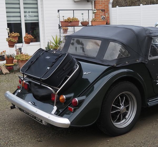

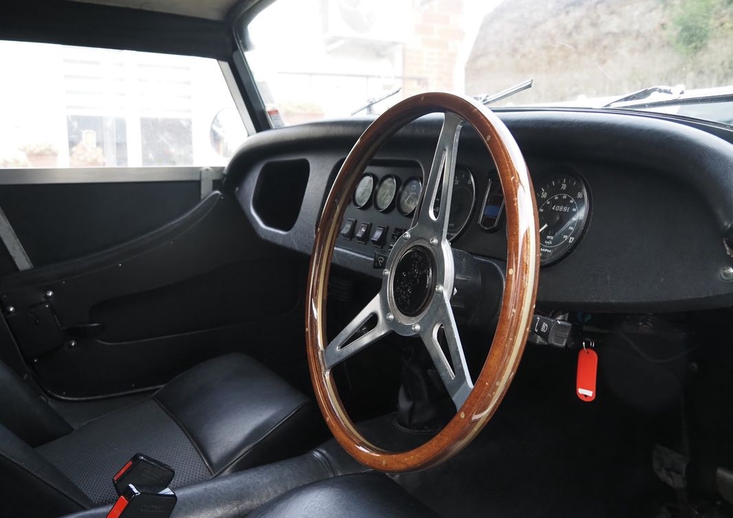

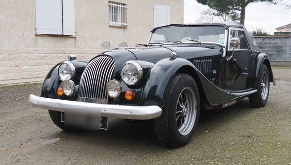

ça y est.......
J'ai plongé....
Je viens d'acheter ma deuxième Morgan....
Une 4/4 de 1982 conduite anglaise....bien sûr !
Les photos.
J'ai quelques travaux à faire dessus, changer les plaquettes de freins, réglage du frein à main, réglage des phares, une nouvelle capote (mon cellier m'a déjà fait un devis trés correct), un couvre-tonneau mais surtout une peinture complète car celle d'origine n'est plus parfaite et comporte des rayures.
Avez-vous des conseils à me donner pour refaire la peinture, je voudrais savoir si je peux faire la préparation, quoi démonter avant peinture, quelle est le coût moyen de ce genre de travail ?
J'ai également avec 4 roues à rayons mais pas les moyeux. J'ai contacté l'Angleterre et j'en ai trouvé 4 neufs pour 645 Livres.

Génial! Très belle voiture, moi j’aime beaucoup les jantes
style Rostyle tellement seventies.

Tout l'accastillage, feux, phares, pare-chocs, etc...
Le prix dépends du carrossier et moins il en à démonter et à remonter, mieux c'est pour lui, ensuite s'il n'a pas trop de réparation en carrosserie, cela nous amène à une enveloppe qui démarre à 2000, pour aller jusqu'à 4000 selon le carrossier...

Pour faire un travail propre j'irais jusqu'à démonter capot, nez de calandre et les ailes AV et AR, le pare-brise et les différents bourrelets; ce qui permettrait d'en connaitre un peu plus sur l'état de la voiture, surtout qu'en 1982 la MMC n'appliquait pas encore de protection, pas de Cuprinol, etc.
et là on s'approche des 4000€.
Mais peut-être suis-je un peu trop perfectionniste.

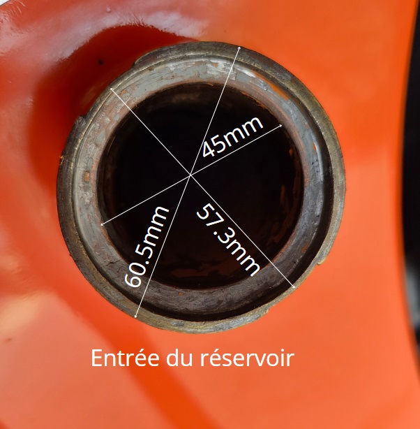

Par contre je recherche un bouchon de réservoir essence qui ferme à clef, pour ma 4/4 tourer.
J'en ai commandé sur le net mais ils ne vont pas poutant avec le même diamètre !

Mitch a écrit :...Par contre je recherche un bouchon de réservoir essence qui ferme à clef, pour ma 4/4 tourer.
Mets nous une photo.

Voici les photos de la sortie du réservoir.
Le bouchon est l'ancien système qui s'accroche sur le bourrelet extérieur de la sortie réservoir.
Les nouveau bouchon se fixe sur le bourelet intérieur de la sortie réservoir.
Si quelqu'un à un bouchon type ancien qui ferme à clef je suis preneur, vous avez les dimensions.
