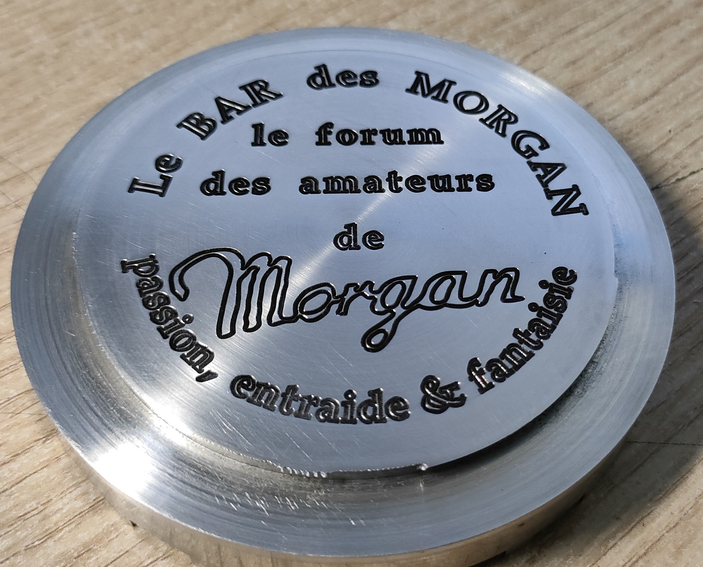

Voici donc un premier proto qui ne me plait pas à 100%
Les lettres "double" ne sont pas adaptés à la taille des caractères.
Sur cet essais, je ne suis rentré que 2 dixièmes dans la matière!
Mon outil est une fraise hémisphérique et plus la profondeur est importante et plus la largeur de la gravure l'est aussi!!
L'ensemble n'est pas si mal (enfin je trouve ;) mais je prépare une 2eme version qui sera bcp plus lisible avec possibilité d'avoir une gravure plus profonde (donc plus durable!!)
Ne faite pas attention au cylindre, c'est un brut pas usiné !!! (il n'est pas centré sur la gravure!!!)
A très bientôt....
XDG

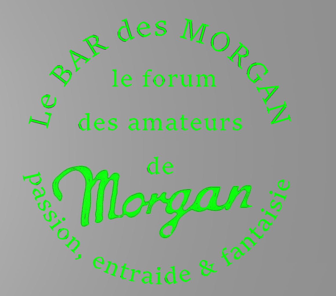

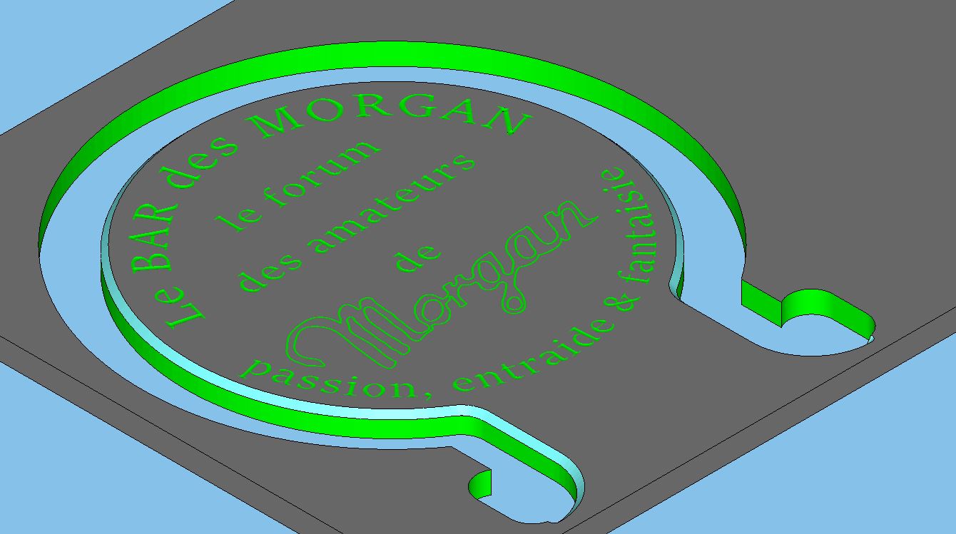

le 2eme jpg illustre ma future version.

Bon, si tout le monde est OK sur le rendu, je vais peut être en rester là alors... ;)
Pour le monogramme Morgan, je suis moi aussi content du contour seul finalement, et je vais éviter l'usinage en poche qui allonge considérablement le temps d'usinage sans rien apporter à mon avis.
Je fais un test je pense avec ma 2eme option, et après on décide...

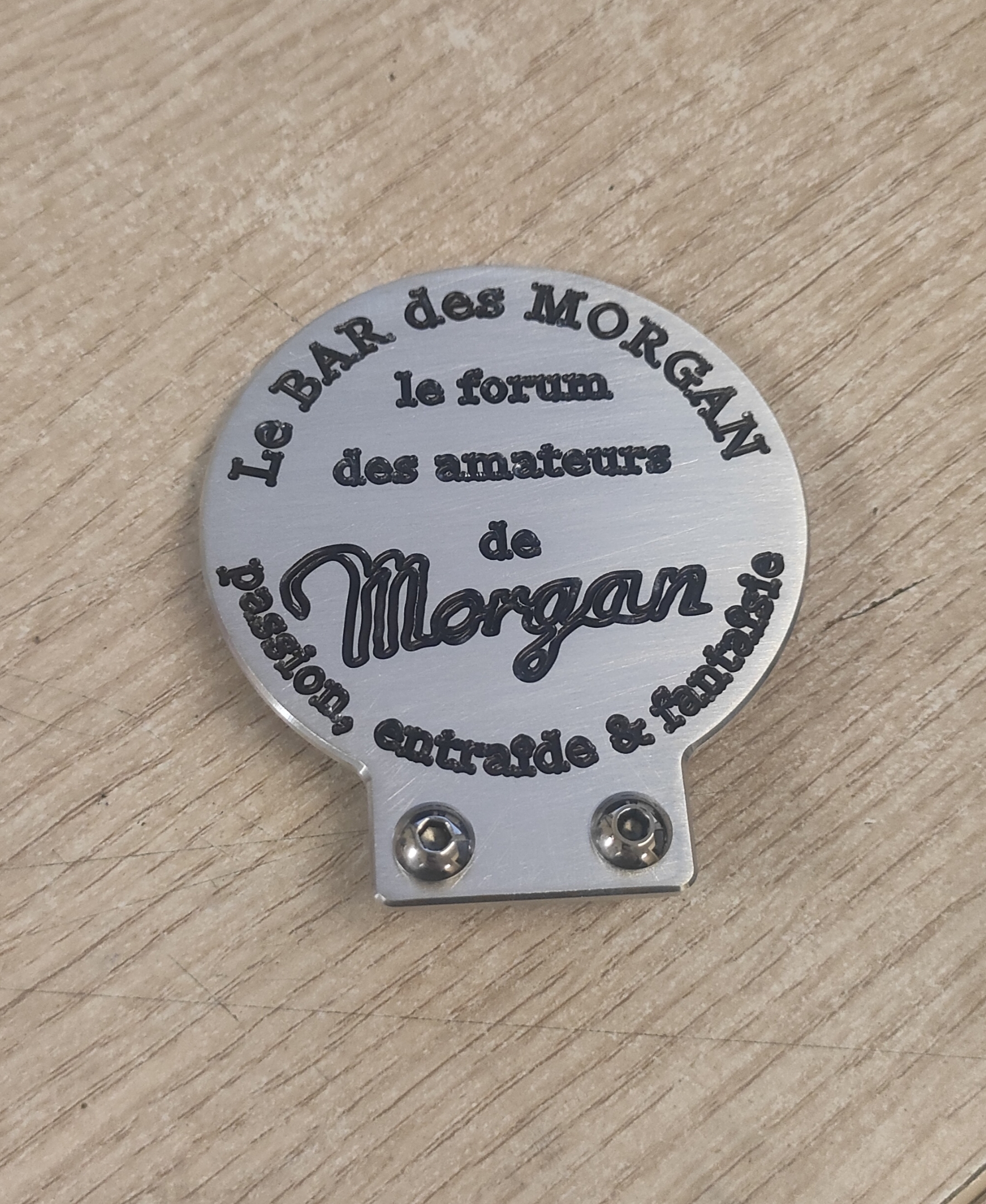

Bon, un coup pas assez, un coup un peu trop :? !!
profondeur de la gravure, 0.4mm, je pense un ou 2 dixièmes de trop!
Je trouve la gravure trop profonde, finalement, ça fait plus brouillon, moins qualitatif !
Je l'ai usiné dans la masse, mais les autres seront faite à partir d'une plaque !
Je vais la garder pour moi, prochain exemplaire, gravure plus fine...et épaisseur de 4 mm tiré d'une plaque
A+
