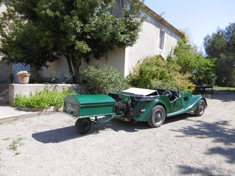

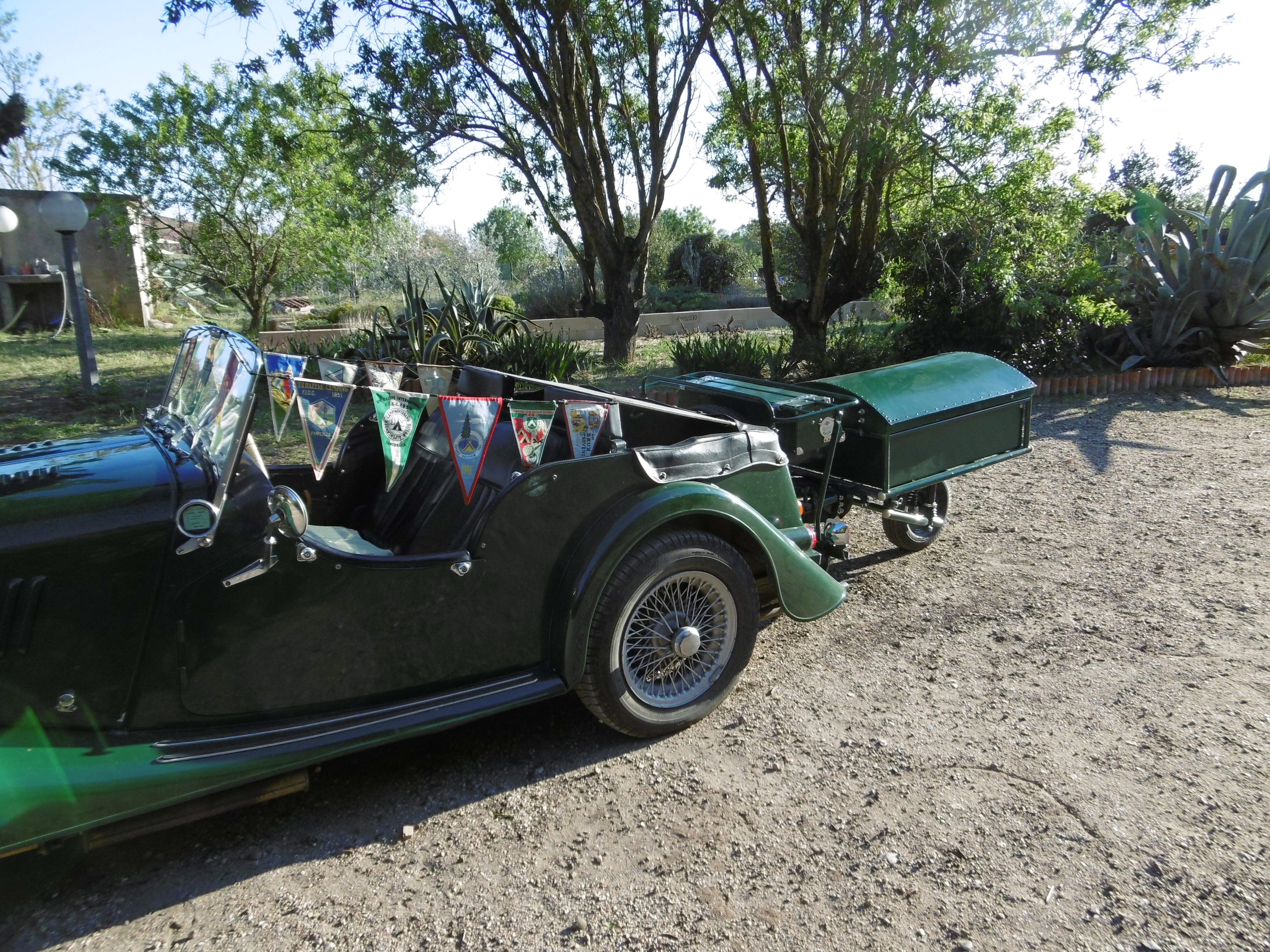

...2017....2018...2019...2020......2021.......................Bon , 4 ans sont passés , et têtu je suis :
C'est quoi tesse ???? : une MonoroueERDE DE 1961 avec pour options d'époques les amortisseurs débrayables dans les attaches qui permettent d'abord de manger un pneu un peu moins rapidement , et , ensuite de prendre les epingles a cheveux sans faire hurler le même pneu .
Gros avantage de la monoroue : pour les marches arrières pas besoin de s'en occuper , elle se débrouille toute seule , le pneu ripe et on recule comme si on n'avait rien attaché au c...ul .
Pour les amateurs , le "toit" en dôme sur la remorque n'est pas la monte d'origine . C'est la reproduction , fabriquée avec mes petites mains , d'un modèle d'époque vu sur photo toujours d'époque. La hauteur est calculée pour que , dans le rétro central soit vu le haut du dôme afin de surveiller l'ensemble mais que cette hauteur ne gène en rien la vision arrière dans le rétro
Concernant "l'aménagement" derrière les sièges , ce que vous voyez ou devinez est "couvercle" de la boite a Saluki qui me permet de transporter hors la vue des passants , d'une part ma Chienne saluki , d'autre part quelques bagages complémentaires . Sur Ce couvercle est collé extérieurement une carte Michelin dite "SUD FRANCE" de 1960 . Cette Carte fait à la fois la déco et la protection vernie du couvercle .
En prime et enfin , Pour les Ceusses qui souhaiteraient savoir ce que sont les Fanions arborés fièrement , ce sont des fanions des années 47 à 65 distribués par les organisateurs et remis a chaque participants des "Rassemblements de Caravaniers" qui , chaque année dans ces époques , se réunissaient dans une ou des villes d'Europe différentes aprés de looooongs voyages . Historiques et rarissimes sinon uniques qu'ils sont ces bouts de tissus
Voili voilou a trés bientot dans les tours , contours et autres virages de nos routes trés secondaires mais néanmoins touristiques!!!
PS / J'oubliais ...... Pendu sous le porte bagage une boite sur mesure pour recevoir les sièges et table de ""piquenique--apéro"" sans obérer l'espace sur le porte bagage pour les sacs et autres bagages de Madame .
Voilà je pense que je n'ai rien oublié de mon "touriste aménagement"
