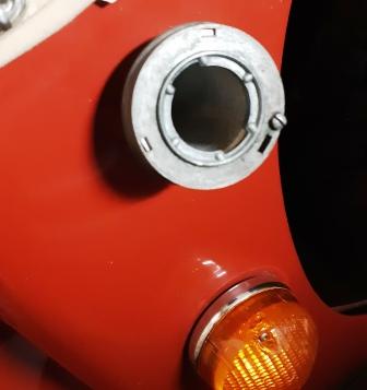

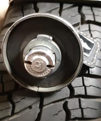

Il est clair que ce bouchon ne peut pas se monter sur ton réservoir pour déjà le premier motif, sur nos anciennes le verrouillage est extérieur et le bouchon que tu as acheté a un verrouillage intérieur, et je ne parle pas du verrouillage à clé, c'est secondaire.
Et en terme de diamètre, t'es out of Afrika, ton bouchon actuel te dit 58,3 mm et le bouchon que tu as acheté fait 64 mm.

Et oui je l'ai bien constaté mais je l'ai acheté sur Internet et il ne précise nul part si c'est fixation externe ou interne !
De plus il indiquait pour réservoir de 60mm...
Impossible d'en trouver chez les garagiste du coin ou les boutiques d'accessoires... :oops: :oops: :oops:

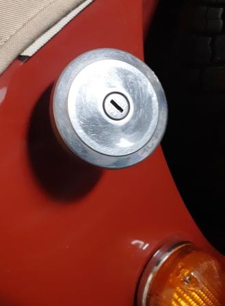

Mitch a écrit :Par contre je recherche un bouchon de réservoir essence qui ferme à clef, pour ma 4/4 tourer.
J'en ai commandé sur le net mais ils ne vont pas pourtant avec le même diamètre ! :oops:
Mon tourer est équipé "d'origine" d'un bouchon de réservoir à clef.
Pour résoudre le problème auquel tu est confronté celui-ci s'enclenche sur une embase rajoutée sur tuyau d'origine.
Sans doute difficile à trouver, LBC ou Ebay.....?
PS: ça va sans le dire mais ça va mieux en le disant vérifie que le modèle que tu achètes possède bien une mise à l'air, sous peine de perdre de la puissance à minima ou de comprimer le réservoir dans les cas pire.

Totalement inadapté pour un Morgan des sixties, ce modèle de bouchon pour Triumph se monte au travers de la tôle avec son embase et est fixé par des colliers sur une goulotte, peut se monter sur les +8 comme le mien mais surement pas sur un 4/4 comme mon Zoulou Charly qui a exactement le même goulot que celui de Mitch, là il faut un adapteur comme tu nous le montre installé sur ton Tourer. (qui a le même goulot que nos bolides)
