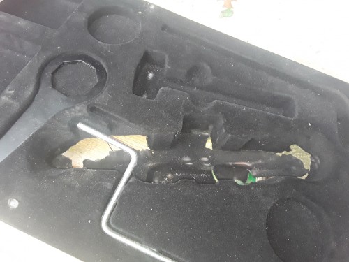

Bonjour.
Ayant acheté ma + 4, il y a peu de temps, j’ai pour principe de pousser mes investigations au calme et plus profondément aprés l’achat . Ceci afin de prévoir les prochaines dépenses.
Le tour a été fait et je ne suis pas déçu. La voiture est saine mais réclame quelques attentions.
Pour l’instant mon souci majeur est de remplacer le compartiment à outils qui se trouve sous la moquette arrière derrière le siège.
Je présume que ce genre de « machin » (pas d’autre terme) ne se trouve pas d’occasion et qu'il est difficile d’en bricoler un.
Surtout plus solide, ce serait bien!
La matière du mien doit convenir pour offrir des chocolats, mais vous constaterez que l’emplacement du crick est complétent foutu et qu’il risque de tomber sur la route. Impossible de renforcer ou réparer.
Pas toujours sérieux les godons! Je n’apprécie pas beaucoup ce genre d’économie sur une voiture de ce prix!!
En plus, il y a une clef héxagonale pour défaire les roues alors que j’ai des papillons!!
Par conséquent, si quelqu’un avait une idée autre que celle d’en racheter un autre qui donnera le mème résultat dans un temps trés court, et probablement à un prix sans rapport avec le moulage proposé… j’apprécierais beaucoup.
J’ai pour habitude de faire mes achats chez Albert .
Le prix pour un tel accessoire est de 135€ port compris.
Merci.
Bien cordialement.

Bonsoir KBIO
Question crevaison et bien que je possède une roue de secours, j’ai choisi la bombe anti crevaison, ce n’est peut être pas une bonne solution, mais c’est rapide, surtout sur autoroute. Mais ma dernière crevaison remonte a plusieurs dizaines années
Pour solutionner le problème de la caisse à outils sur Morgan, et si cela est possible, je bricolerais un bac en inox et à l’intérieur je mettrais du polystyrène dans lequel je ferais les découpes pour les outils

Bonsoir!
C'est une bonne idée et tout à fait réalisable!
Plus solide et plus sure!
Merci.
Cordialement.
nb: le cric est toujours dans l'emballage d'origine et la voiture a déjà fait 44000 km.pourvu que j'en fasse encore autant avant de crever.
La roue j'entends!

Bonsoir,
Autre solution: prendre un rectangle de mousse un peu dense (chez un tapissier) a la bonne dimension . La couper en 2 dans le sens de l’épaisseur. Dans l'un des morceaux obtenus, détourer la forme des outils (ça se coupe très bien au couteau de cuisine électrique...). Enfin recoller les 2 pièces avec de la colle néoprène. (j'ai procédé ainsi pour la garnir la malette dans laquelle je transporte mon artillerie quand je vais à l'entrainement). Résultat garanti plus rien ne bouge et possibilité de rajouter des emplacements pour des outils supplémentaires... le coût est négligeable... c'est aussi à considérer!
Sinon solution de facilité : mettre les outils enveloppés de chiffons dans une boite... insonorisant et utile pour se nettoyer après intervention!)

4-Je vais voir à me fabriquer un plateau à outils avec logement pour le triangle et une boite à outils succincte mais basique. Pas trop lourde malgré tout pour accéder à la batterie sans problème.
5- Je vous tiens au courant dés que j'ai la camelote. Pour la mousse à découper, il y a de très beau tapis de sport chez Décathlon qui serviront finalement à quelque chose dans mon cas.

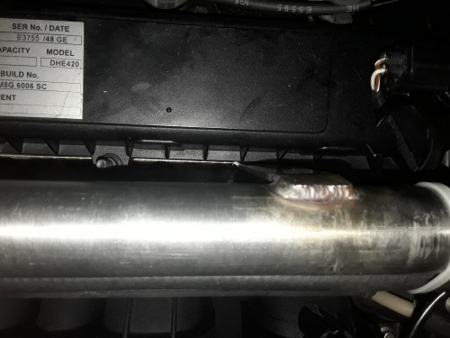

Bonjour.
Travail effectué!
Boulon travaillé au tour et soudure inox chez le maréchal ferrant local = tout est en ordre!
Y'a plus qu,a .....attendre le soleil!!
Cordialement.
