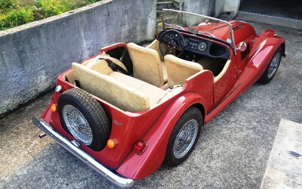

HBR5 et Penns ne parle pas du même produit, il y a une différence importante entre les Tourer d'avant 1999 et ceux d'après; aussi bien en terme d'habitabilité que de finition générale et bien sûr de prix.
On peut trouver des premiers modèles à 30.000€ dans un état correct, pour les second je pense qu'il faut plutôt compter 50.000€ ou plus
tout dépend l'utilisation visée, pour faire une balade de 30 Km avec un enfant de 8 ans, pas de problème avec les anciens, plus loin et l'adolescence arrivant la place pour les jambes est vraiment mesurée et avec la capote on voyage avec la "tête entre les jambes".
Lormand, je crains qu'il te faille faire des kilomètres rien que pour te faire une idée, tu peux venir mais Fontainebleau n'est pas la porte à côté de la Normandie.
Un tourer d'avant 1999:

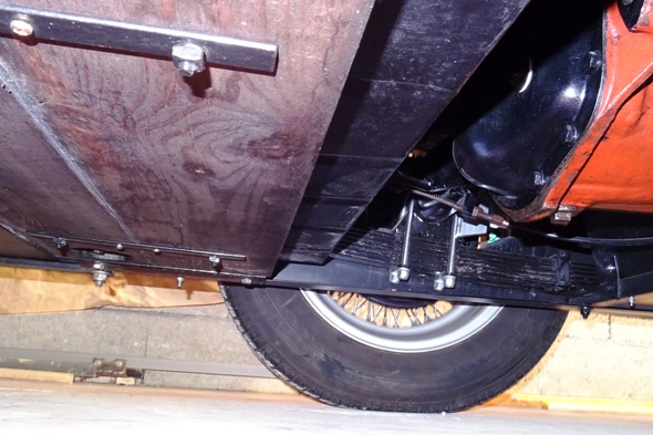

Il a fallu que le châssis ait reçu le réservoir, la caisse, les sièges pour que les cavaliers qui tiennent les lames de ressort daignent ne plus buter sur le plat inférieur du châssis.
Suspension ARR.JPG (137.19 Kio) Vu 4404 fois
Avec le temps la garde au sol des Morgan a bien baissé, CorsaRed et moi passons notre Morgan au même contrôle technique, pour son +4 de 1994 il a fallu que le contrôleur prenne moulte précautions pour passer sur le pont (les anciennes et les VUL sont examinés sur fosse), alors que le mien (1970) est passé sans problème.

4 Hp , Une question svp : l'écrou carré que l'on voit au premier plan de la derniere photo (si c'est bien l'écrou qui supporte les ferrures du pare choc): est il possible de le desserer et le remettre en place sans tout démonter ????
En clair s'agit il d'un boulon prisonnier (?) qui ne bouge pas ou faut il le tenir avec une clef coté reservoir pour remonter et serrer l'écrou ????
Cela m'intéresse pour construire un renfort/patin entre ces deux écrous, mais je n'ai pas du tout envie de tout démonter :mrgreen:
cordialement

hbr5 a écrit :4 Hp , Une question svp : l'écrou carré que l'on voit au premier plan de la derniere photo (si c'est bien l'écrou qui supporte les ferrures du pare choc): est il possible de le desserer et le remettre en place sans tout démonter ????
En clair s'agit il d'un boulon prisonnier (?) qui ne bouge pas ou faut il le tenir avec une clef coté reservoir pour remonter et serrer l'écrou ?.....
L'écrou carré ne sert qu'à tenir le fer plat qui réuni les 2 planches en pin sous le réservoir d'essence.
Il y a 4 vis tête rondes à collet carré, suffisant pour empêcher la tête de tourner lors du serrage.
Les pare-chocs sont tenus par les ferrures situées tout à l'arrière des longerons du châssis, comme le montre la photo ci-dessous.
Ok je me suis gourré , je pensais/supposais que cet écrou tenait les ferrure du pare choc .
Remerciements pour la réponse .
