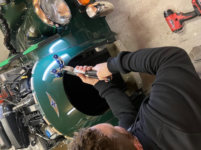

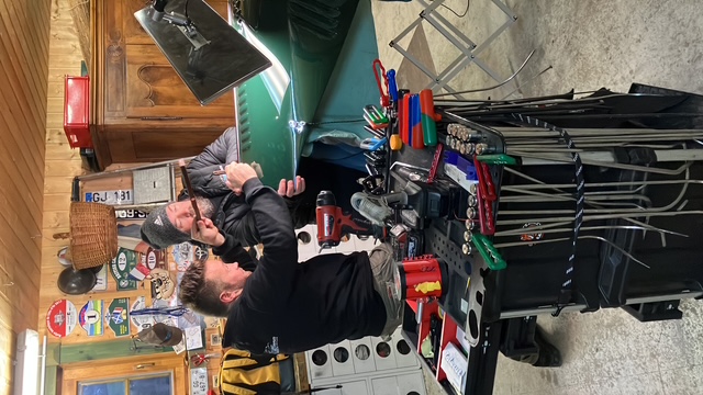

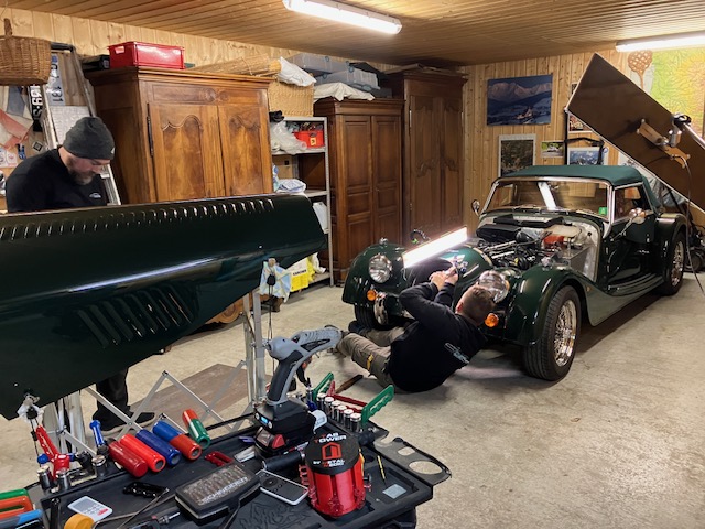

DSP team74
Des centaines d’autos chaque année
Mais en principe ne travaille qu’en sous traitance de carrosserie ou concessionnaire
Installation prévue sous peu à Allonzier la Caille entre Annecy et Genève
Une partie du matériel utilisé
À noter que le barbu est… brésilien

Précision: ce ne sont pas des carrossiers
Un carrossier travaille au toucher, eux à l’œil avec différentes sources lumineuses
Mathias, le jeune boss (!) passionné et ultra perfectionniste est sous traitant d’une quarantaine d’entreprises
Ça fait réellement plaisir de faire travailler de tels gens
Et lui même était ravi de pratiquer sur une Morgan

Le plus impressionnant est qu’il travaille à coups de marteau
En tapant fort !
Concernant l’alu, il a trouvé assez facile sur la Morgan , parce que mince,et a loué la qualité de la peinture, permettant ainsi de moins craindre qu’elle ne craque
