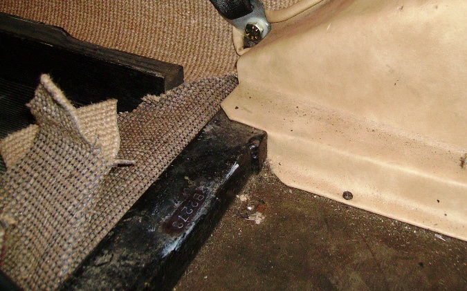

Sur les Tourer, le N° est frappé sur la traverse derrière le siège passager à droite pour les LHD,( pour les RHD c'est donc derrière le siège conducteur).
C'est bien le No de la case E qui doit être frappé sur le châssis.

4HP a écrit :Sur les Tourer, le N° est frappé sur la traverse derrière le siège passager à droite pour les LHD,( pour les RHD c'est donc derrière le siège conducteur).
Merci, je vais chercher. Par contre, pas de plaque en plus, correct ?

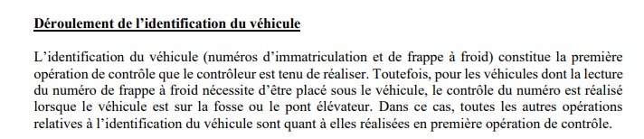

La procédure de l'UTAC est claire: N° d'immatriculation ET frappe à froid.

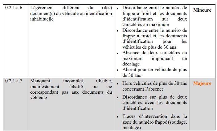

Pour les véhicules de plus de 30 ans le niveau est mineur, l'adjonction d'une plaque qui n'est pas d'origine, c'est juste pour se faire plaisir.
identification véhicule 2.jpg (91.83 Kio) Vu 1138 fois
donc pas de Contre visite
