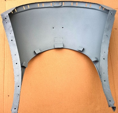

Voici la pièce qui fixe le haut de la calandre de ma plus four
Mais qui vient de se décoller :

Étrange en effet.
Question bête, à quoi servent les 4 trous dans la pièce ?
Il existe des colles qui tiennent températures et vibrations. https://www.bricodepot.fr/p/35492100296 ... lsrc=aw.ds

Au toucher on sent sur la parois interne les mêmes cercles (mâles) que l’on retrouve sur la pièce baladeuse, comme un puzzle….

Ce doit être les surplus de colle qui restent.
Bien gratter, dégraisser et recoller avec une vraie colle....
sur les anciennes les pattes de maintien sont soudées, 56 ans après, ça tient toujours.

Je pourrai recréer une pièce qui se fixe non pas sous le nez de l’auto mais sur la plaque noire que l’on voit au dessus du radiateur
Mais comme l’auto est sous garantie 30 mois, je vais laisser Morgan se débrouiller pour tout refixer dans les règles de l’art…
4HP, très intéressante ta photo de l’ancien nez, mais ne crois tu pas que ces 5 pattes soient soudées par point et non collées ?

Oui, c'est ce que je dis, et que j'ai observé, les pattes sont soudées.
En 1970 toute la caisse était en acier.

Colle à pare brise avec un traitement primaire alu avant de coller et ça tiendra 56 ans ou plus !!!

M0RGAN a écrit :Colle à pare brise avec un traitement primaire alu avant de coller et ça tiendra 56 ans ou plus !!!
Voilà!
Ou bien n’importe quel polyuréthane de carrosserie, présent d’ailleurs vraisemblablement dans les assemblages de la coque alu des modèles CX
