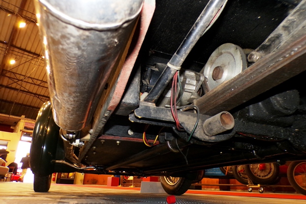

Le 3 roues Sport, avait déjà été proposé en novembre dernier, estimé 25 à 30000€.
Son état était correct, seul l'aspect des bas de caisse pouvait laisser quelques interrogation mais son état est globalement bon. Son moteur à soupapes latérales ne l'entrainant qu'à 40 mph (un petit 70 km/h) le rend difficile à utiliser dans la circulation actuelle. Rare en cette version mais moins désirable qu'équipé du moteur JAP culbuté.

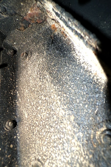

Le DHC était dans un état tout à fait acceptable pour une voiture de 1957 et avait de toute évidence déjà fait l'objet d'une restauration.
Deux défauts détectés, la portière côté passager devait être soulevée pour se fermer correctement, apparemment la conséquence de l'usure des charnières, second défaut: 4 cm de débattement au niveau de la rotation du volant signe d'un gros besoin de réglage à minima, sinon d'un boitier de direction très fatigué.

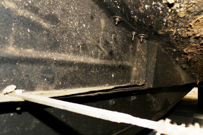

une photo de la joue d'aile au niveau de la cloison pare-feu montre le bon état de la caisse.

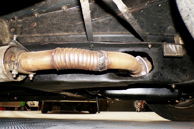

Caractéristique typique des Morgan à moteur Triumph, l'échappement passe à travers le châssis

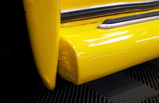

Le Tourer qui présentait bien de loin révélait une nature moins encourageante à l'examen.
Le pare-chocs était de toute évidence faussé avec une distance par rapport à l'aile quasi nulle à gauche et importante à droite, les pattes de gauches étaient tordues
Contrairement au DHC, l'état de la joue d'aile au niveau de la cloison pare-feu n'était pas de bonne augure.

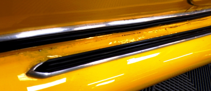

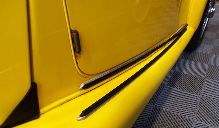

Pas plus que l'état des bas de caisse avec une baguette ajoutée, sans doute en guise de cache misère; sur la photo on aperçoit les cloques sous la peinture de la portière, signe de rouille prononcée sinon perforante de la tôle.
Même remarque sur le panneau arrière et sur l'arrière des ailes avant.
