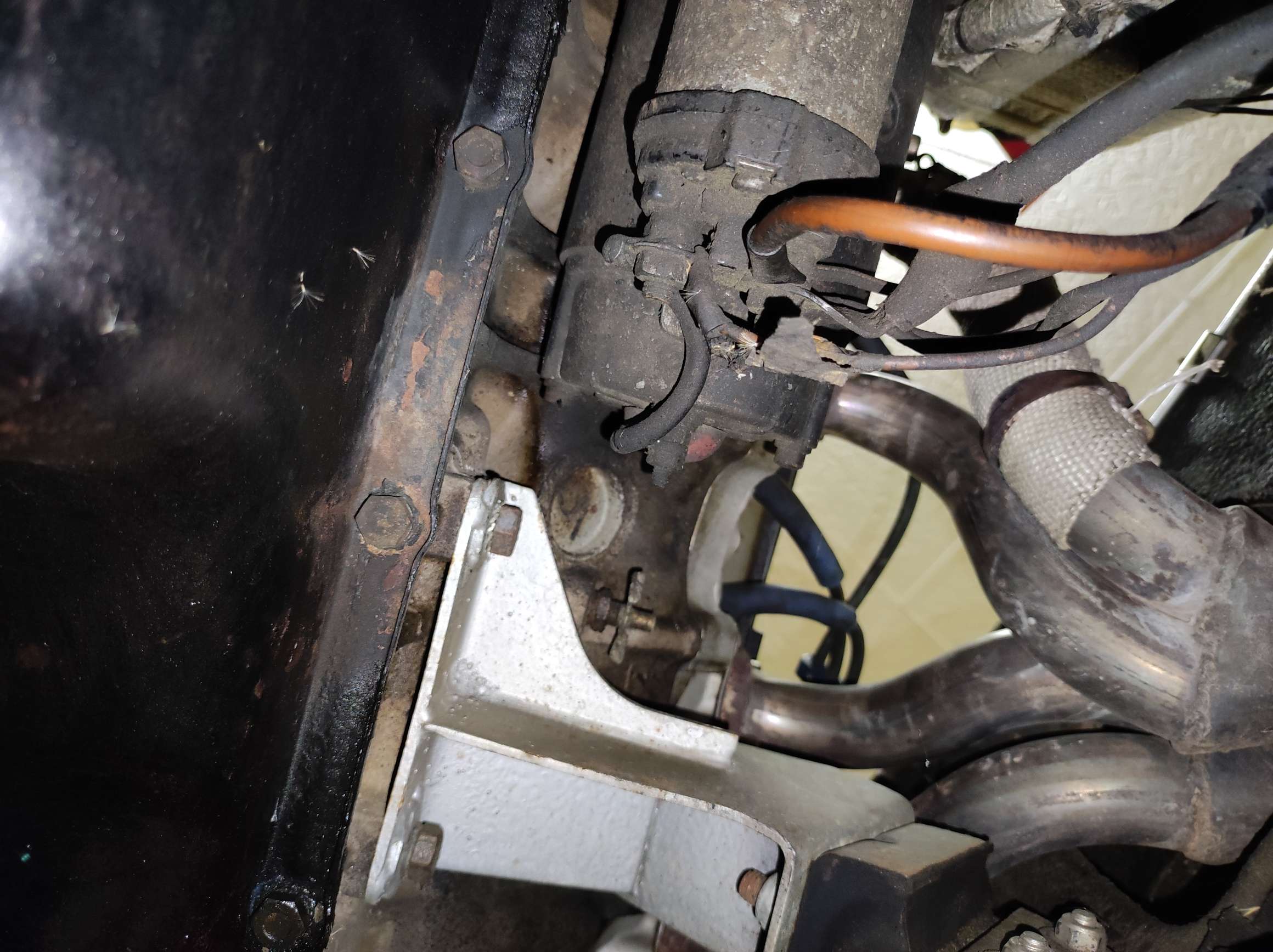

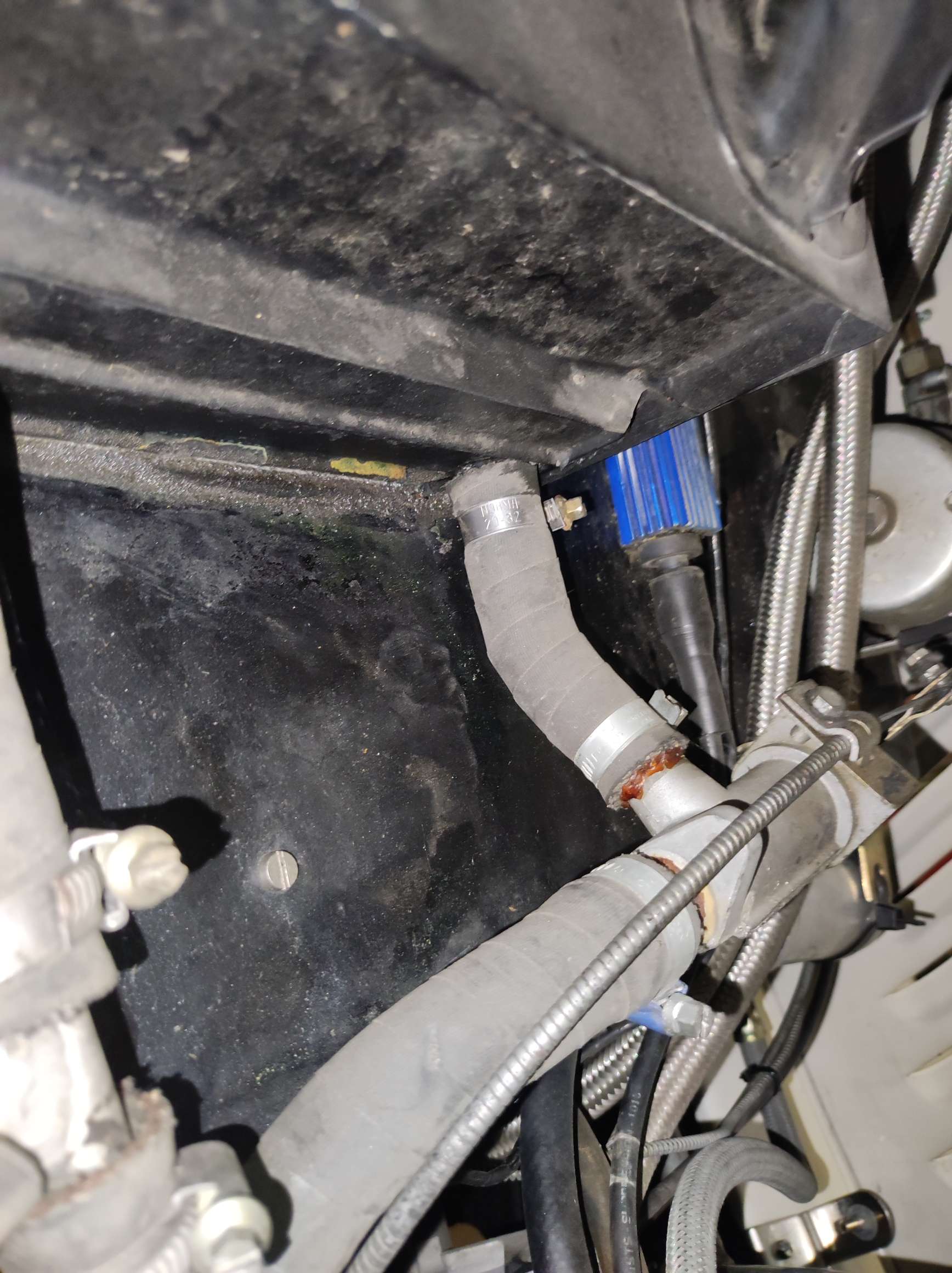

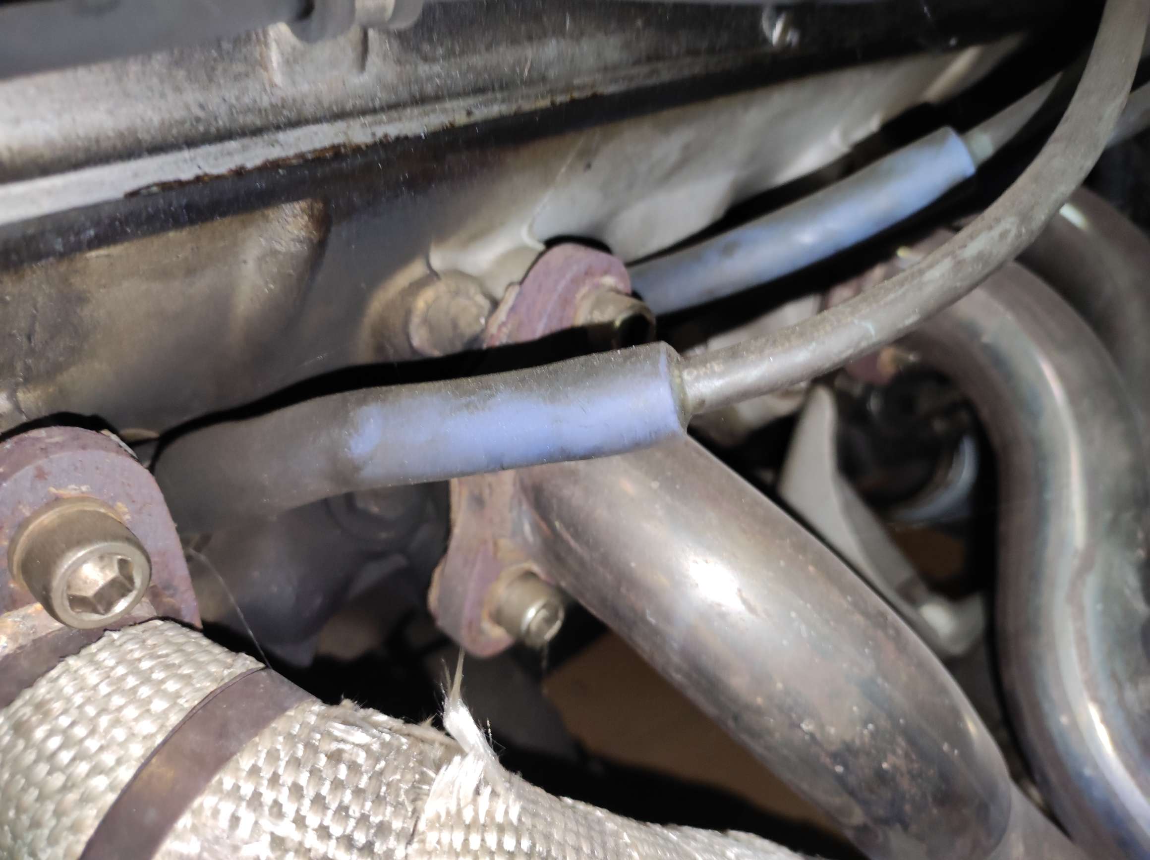

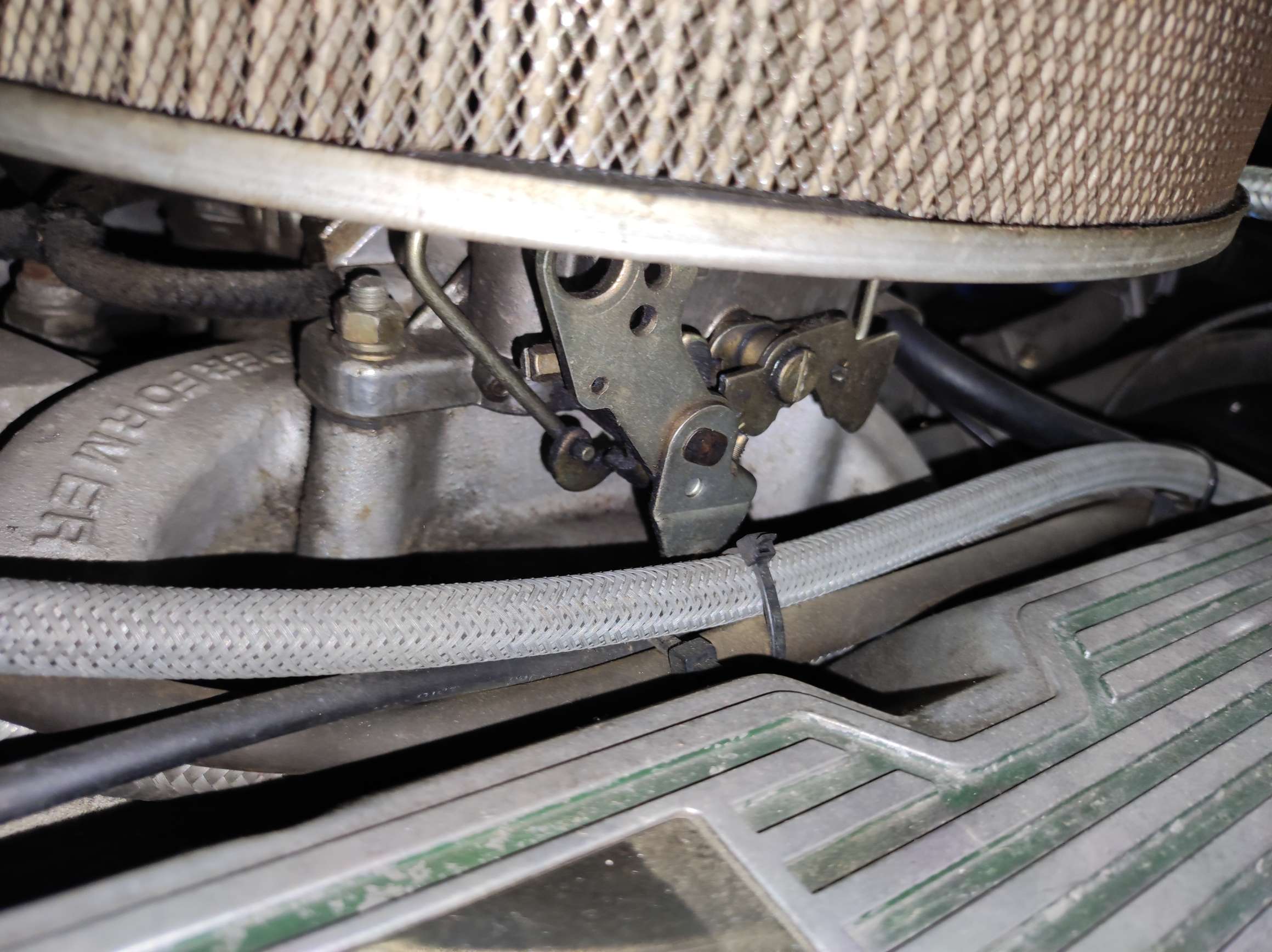

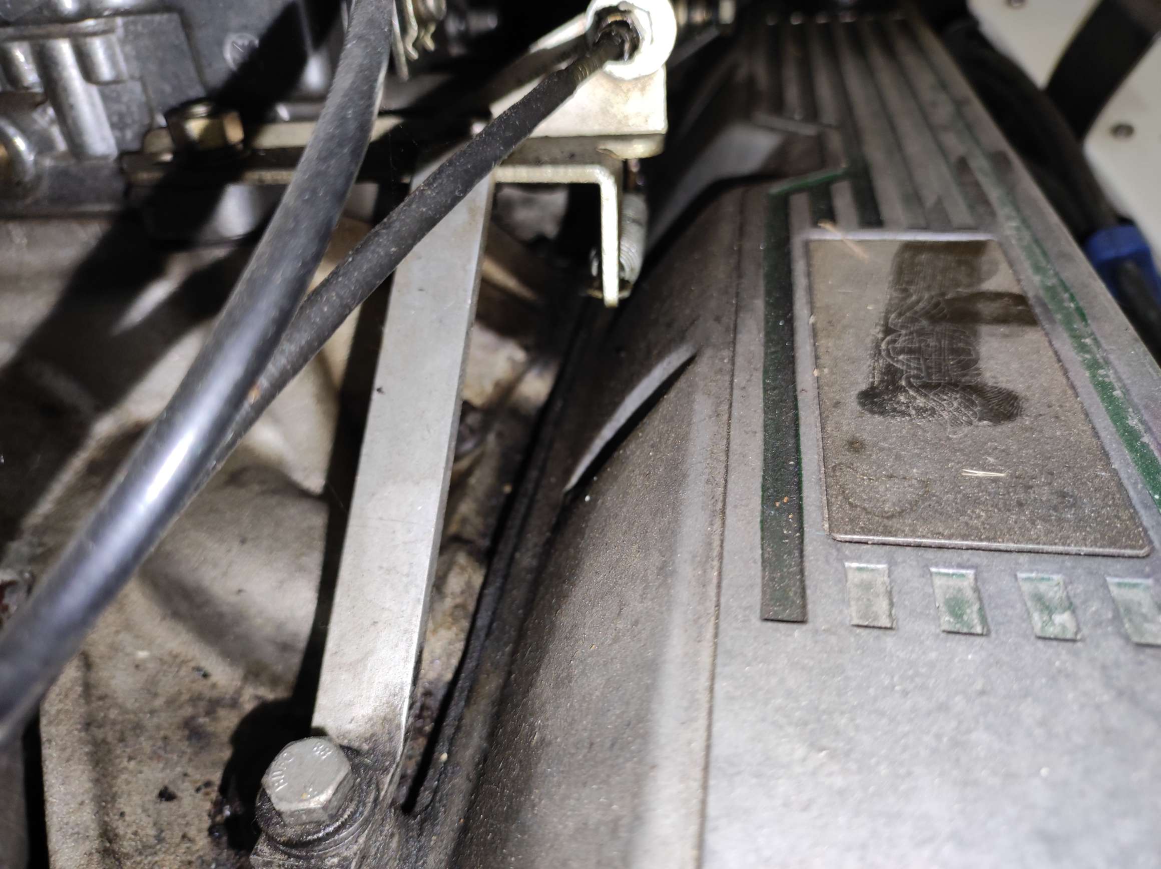

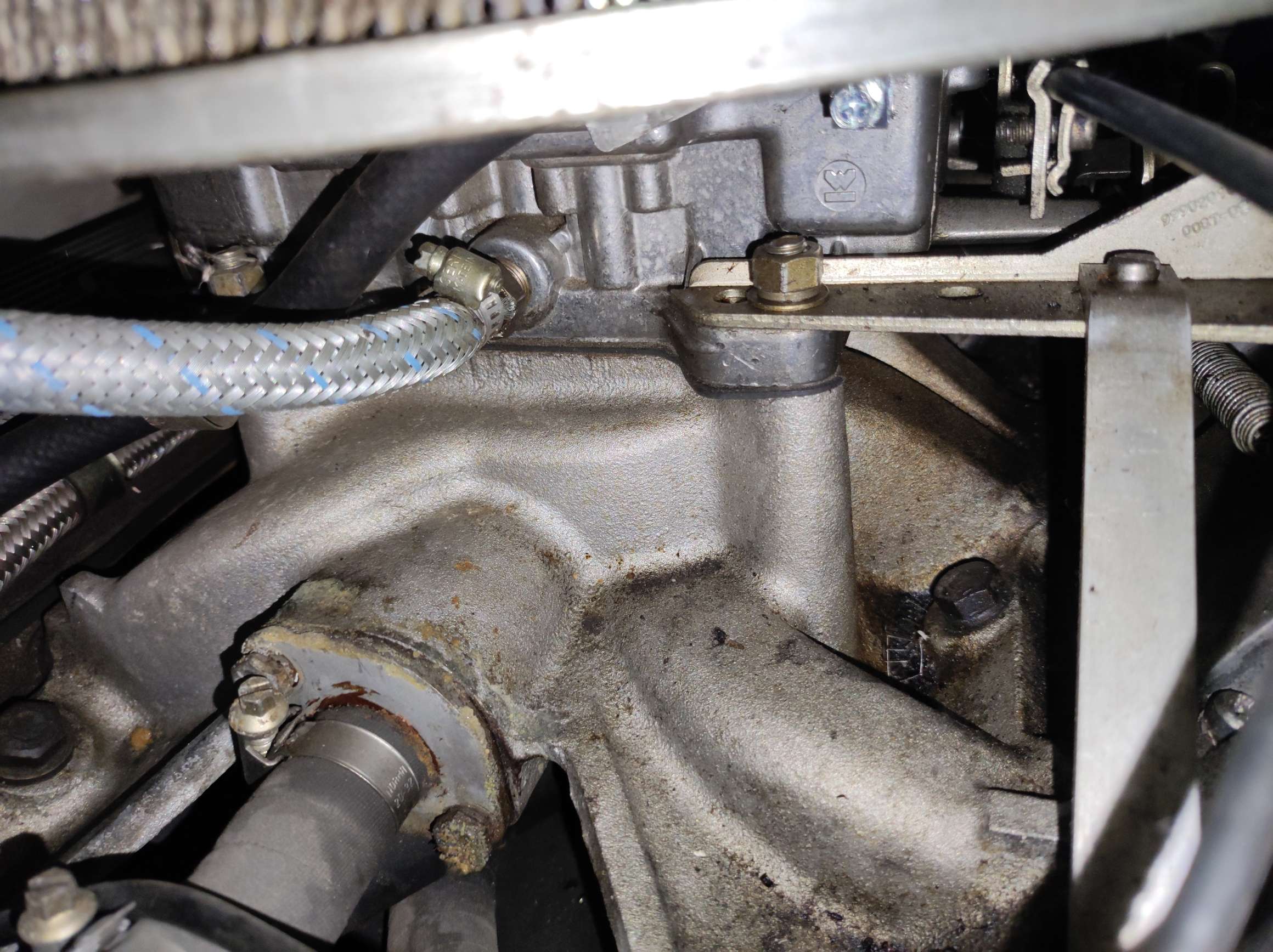

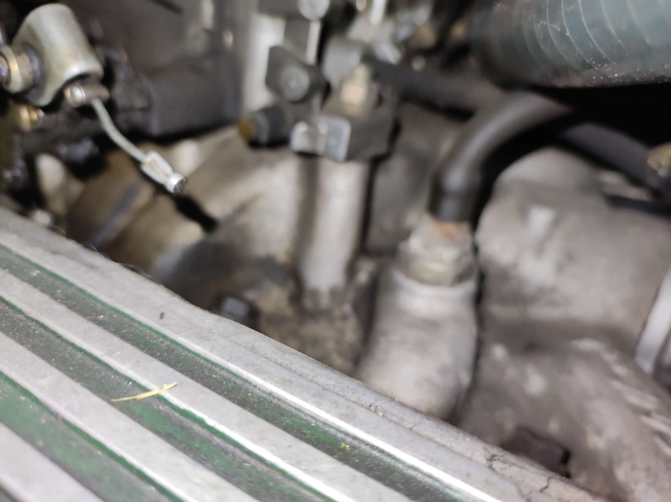

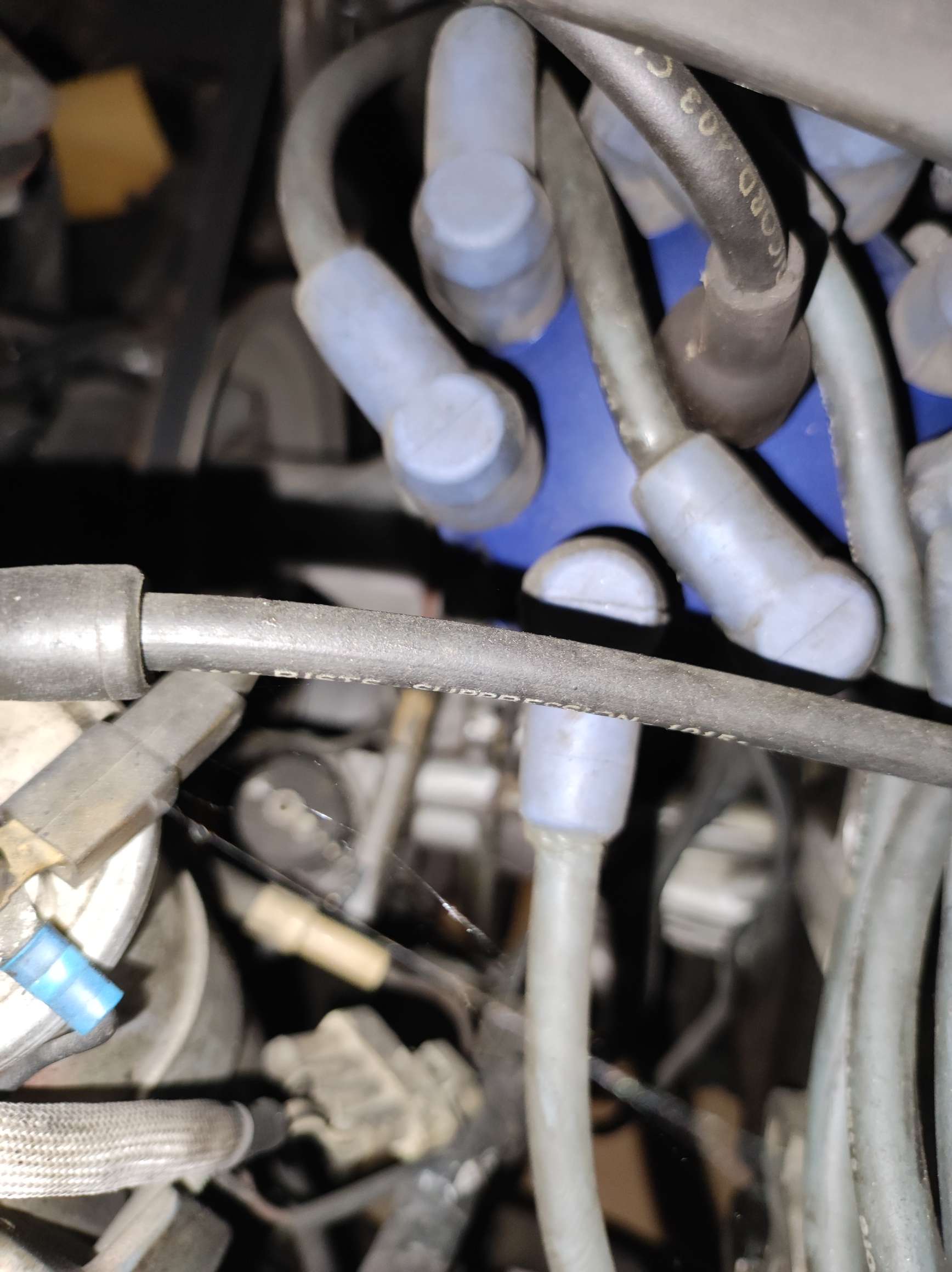

Voici les infos du jour:
je sais donc que la voiture à été modifiée début des années 2000 par Morgan Belgieulm à Bruxelles.
c'est la que l'augmentation de la puissance a eu lieu. j'attends une réponse de leurs part pour les details.
Les soufflets de direction et les freins ont été changés il y a moins de 1000km, la vidange et le graissage effectué il y a moins de 200km.
Voici enfin tout un tas de photos du moteur j'espère que ça mettra fin à l'enquête.
Merci encore à ceux qui prennent le temps de m'accompagner dans ce projet :)

Ben si ce n'est pas un carbu c'est assez bien imité.... :D

Je confirme que tu as un carburateur edelbrock

Messagepar 4HP » 07 oct. 2022, 17:30
En effet, pas d'injecteur en vue, comme dit Rêveur ça ressemble très fort à un carbu. Même la tête de la pipe d'admission fait penser à un carbu.

Messagepar LOU01 » 07 oct. 2022, 18:37
wazy69 a écrit :Ok faut donc je vois pourquoi il y a cette spécification Alimentation par injection " Bosh LH-Jetronic" sur le rapport d'expertise, il y a forcément une raison...
Une erreur d'expert, enfin ce n'est pas la première, je confirme ce qui est dit plus haut par les intervenants, ce n'est pas un 3,9 L ni une injection, les couvre culbuteurs nous le prouve, ainsi que le corps du carburateur.
wazy69 a écrit :.. Après en soit je pense pas que ça change bcp en terme de prix de vente.voir même si je me fie à vos messages sur ma présentation ce serait même "mieux" non ? ...
Le prix sera toujours ce qu'un acheteur sera prêt à en donner mais là je pense qu'il est un peu élevé compte tenu des modifications "pas franchement clair" et d'un rapport d'expertise un peu farfelu.
wazy69 a écrit :...est-ce la modif pour la passer à 190 chv qui a fait qu'ils ont remplacé l'injection par un carbu je ne sais pas....
Je ne pense pas que pour mettre des chevaux enlever une injection pour un carburateur même quadruple corps soit une idée brillante, en revanche pour passer un moteur de l'un à l'autre n'est pas une mince affaire, très gros travail, par contre modifier un moteur à carburateur par un autre carburateur est beaucoup plus simple, ce qui a dû se produire, soit enlever des SU ou des Stromberg pour poser une Edelbrock me semble bien plus réaliste.

Messagepar 4HP » 07 oct. 2022, 19:59
wazy69 a écrit :Ok faut donc je vois pourquoi il y a cette spécification Alimentation par injection " Bosh LH-Jetronic" sur le rapport d'expertise.....
Reprise d'une expertise de +8 équipée d'une injection le mois d'avant et modification incomplète... en bref encore un copié-collé relu "en travers".

Messagepar Morris » 07 oct. 2022, 21:10
Pour le carbu je pense plus à du weber vu le w sur une des photos :idea:
