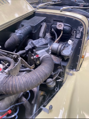

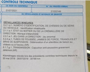

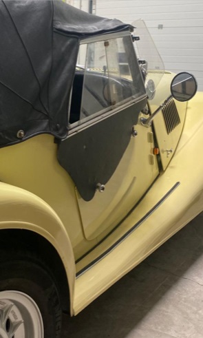

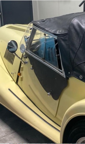

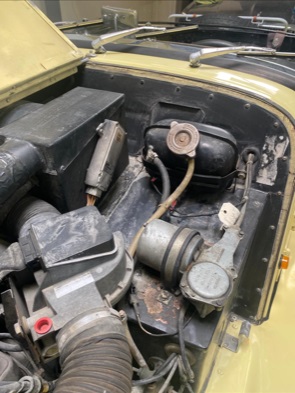

On me propose une Morgan, voici quelques photos : les alignements ne me rassurent pas je vous mets le contrôle et le moteur.
Si quelqu'un a un avis je suis preneur.
Merci pour vos avis (pertinents si possible) ;)

Alignements, s'il s'agit du capot pas fermé, pas d'angoisse :
Concernant le moteur, chouettes photos du moteur d'essuie-glace, du vase d'expansion et du tuyau du filtre à air, je ne vois rien d'autre :
Et pour le contrôle technique, que dire de l'identification inhabituelle ??? Qu'entend-t-il par là ? c'est OK ou pas ?
Jeu anormal dans la direction mais dans les défaillances mineures ????? si c'est anormal, ce n'est pas mineur, si c'est le jeu de fonctionnement classique d'un boitier, remarque inutile, mais si c'est supérieur, ce n'est pas une défaillance mineure.
Capuchon anti-poussière dans la transmission gravement détérioré, alors c'est mineur ou majeur, et je ne sais pas ce qu'est le capuchon anti-poussière sur un Morgan...

Oui l'histoire du numéro est bizarre mais visiblement la voiture est passée régulièrement au contrôle et pas de remarque sur la rouille ou autre.
