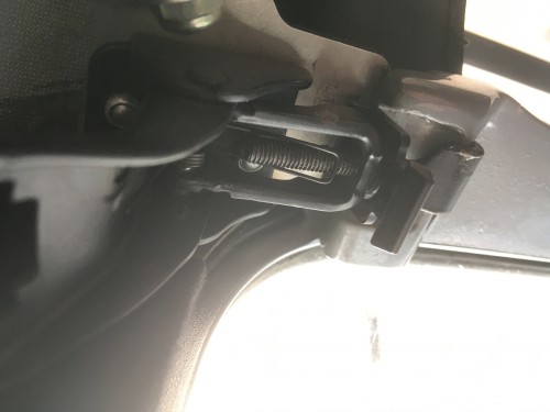

La fixation avant droite de la capote de ma 4/4 de 2004 est bloquee, impossible de l’enlever. Avez-vous été confronté à ça? Je n’ose pas forcer de peur de casser la tirette en plastique.
En PJ une photo.
Thom

Merci pour votre réponse Kornog. J’ai réussi à l’ouvrir en dévissant un peu le boulon et en poussant avec un tournevis.
