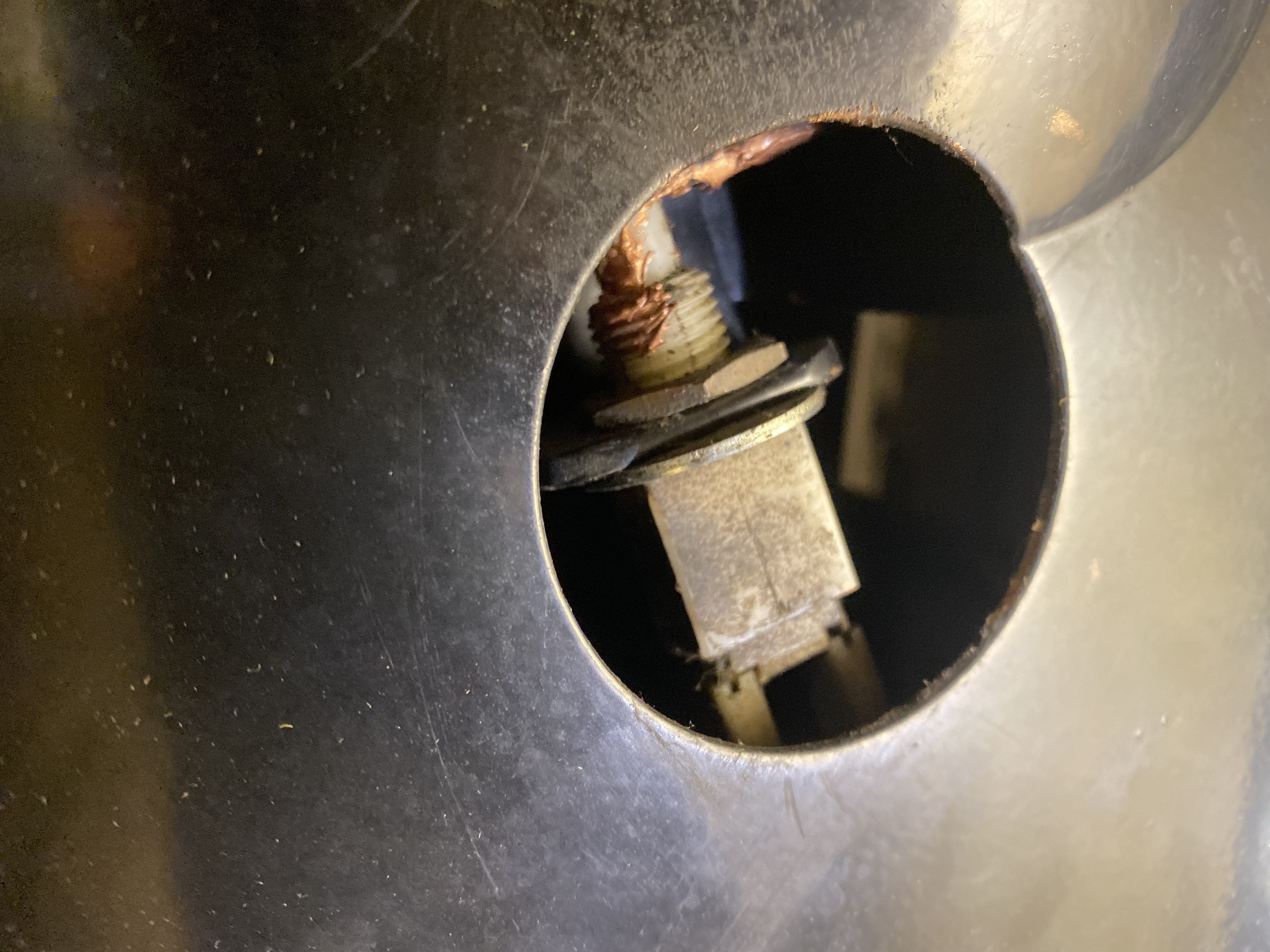

Je reviens sur ce vieux poste car j'ai le même problème.
La Taupe m'avait déjà donné des conseils qui avaient été utiles. Mais maintenant plus rien n'y fait: mon levier ne reste pas enclenché.
Le capuchon chromé est bien serré.
Le cable sous la voiture semble bien ajusté
De plus la petite trappe pour accéder est différente de celle que j'ai vue sur ce forum:
J'ai donc peu de vue et trop peu d' espace pour accéder.
Il faudra bien que je règle ce problème avant le contrôle technique...
Une bonne idée ? Je suis preneur :-)
Messages : 8839
Re: Frein à main
Messagepar LOU01 » 30 juin 2021, 15:12
Flup a écrit :...De plus la petite trappe pour accéder est différente de celle que j'ai vue sur ce forum:...
Trappe d'accès à un interrupteur, pas près de régler la tension du frein à main par là. Ce n'est pas la bonne trappe.
