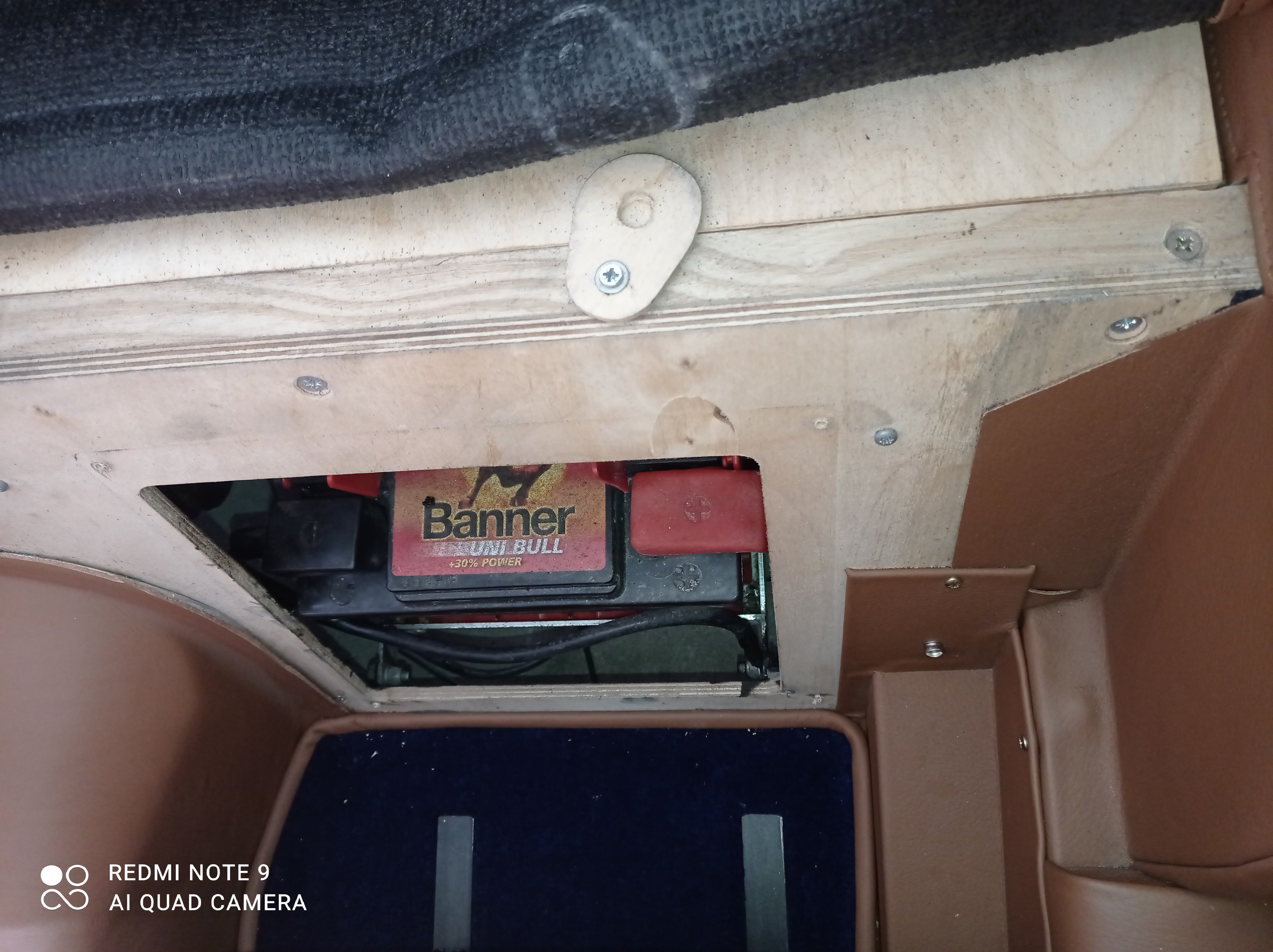

Messagepar 2949olivier » 25 juin 2021, 12:54
Bonjour à tous
Étant en opération technique sur ma Morgan
Je vous soumet quelques photos de la batterie et son accès
Par la fameuse trappe qui est derrière le siège conducteur

Messagepar CorsaRed » 25 juin 2021, 14:18
2949olivier a écrit :Je vous soumet quelques photos de la batterie et son accès
Beaucoup de nos voitures disposent de cette trappe. Mais tu as un roadster, et notre ami ACL qui est à l'origine de ce sujet, à un tourer.
Il ne nous a toujours pas dit s'il avait vu, ou pas, l'existence d'une trappe, en soulevant l'assise du siège arrière et en repoussant la moquette.
Mais TOC78, qui a aussi un tourer, nous dit qu'il n'y a pas de trappe sur sa voiture, mais que la batterie se retire par le dessus.

Messagepar 2949olivier » 26 juin 2021, 04:09
Pardon pour la méprise :oops:
