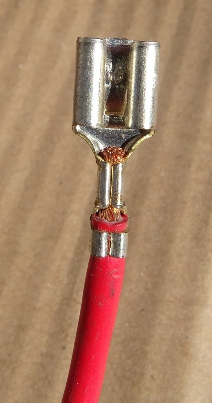

HBR5, je pense que tu parles des cosses Faston comme celle-ci et de la languette qui va en face.
Inutile de vouloir donner un coup de pinces pour resserrer le sertissage, surtout si tu n'as pas la pince idoine.
Vérifie plutôt que le sertissage est bon en tirant d'un coté sur la cosse de l'autre sur le fil, tu dois pouvoir exercer une force de 4 à 5 Kg sans que le fil ne se désengage ou que tu vois les brins en bout de cosse bouger.
Si les 2 bouts te restent dans les mains ou que le câble bouge, c'est que le sertissage est mort, tu perds 1 cm de câble et tu refais un sertissage avec du matériel comme indiqué dans le sujet précèdent .
Si tu vois des brins du câble coupés, ça n'est pas bon non plus.
Il est possible qu'avec le temps les replis de laiton qui viennent pincer la languette aient perdu de leur force de serrage, et quand il fait chaud avec la dilatation celle-ci devient insuffisante pour assurer un bon contact, dans ce cas tu peux donner un coup de pince sur les replis; sans pour autant les écraser, histoire de les resserrer.
Pour le sertissage des cosses Faston non isolées il faut une pince comme celle-ci.
Pour ceux que ça intéresseraient, je peux faire un topo sur ce qu'est un bon sertissage.
