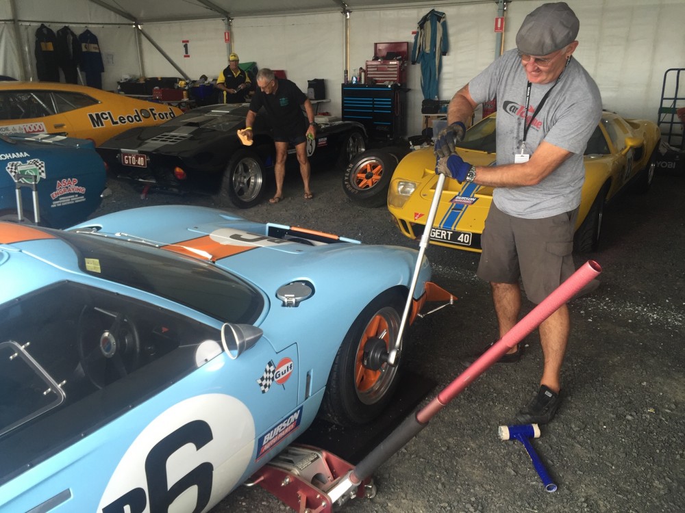

Ganouch a poser la question du montage des écrous papillons
Alors Jak le marteau cuivre va laisser des marques importantes
https://www.tracauto-1950.com/263448-la ... p-15cv.jpg

Sur les roues fils de ma GT6, j'ai utilisé ce marteau pendant plusieurs années sans aucun dommage, c'est juste un témoignage, pas un jugement de valeur. Je comprends parfaitement les réticences de certains à l'idée de taper fort...

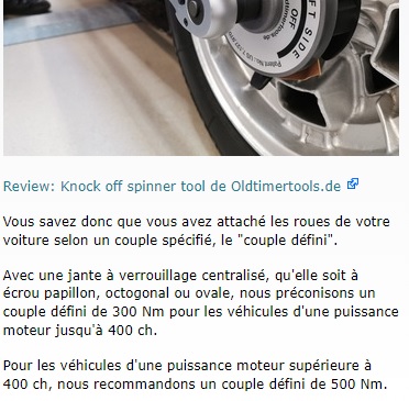

Nous évoquions le matériel pour serrer / desserrer...
Je découvre ce site, qui propose tout ce qu'il faut, que aimiez les octogones, les papillons à 2 oreilles, à 3 oreilles...
Perso, je passe mon tour : ça coûte une fortune !
Noter cette suggestion, ici : "pour une jante à verrouillage central, qu’elle soit avec écrou ailer, octogonal ou ovale, nous recommandons un couple défini de 400 Nm pour les véhicules d’une puissance moteur allant jusqu’à 300 ch. Pour les véhicules d’une puissance supérieure à 400 ch, nous recommandons un couple défini de 500 Nm."
image jointe capturée sur le site.

- Messages : 4807
Re: Écrous de roues
MK3 a écrit :Noter cette suggestion, ici : "pour une jante à verrouillage central, qu’elle soit avec écrou ailer, octogonal ou ovale, nous recommandons un couple défini de 400 Nm pour les véhicules d’une puissance moteur allant jusqu’à 300 ch. Pour les véhicules d’une puissance supérieure à 400 ch, nous recommandons un couple défini de 500 Nm."
Fichtre, ils n'y vont pas de main morte, cela voudrait dire qu'avec le bras de levier de 50 cm que j'utilise il faudrait que j'applique 800 N (80Kg) soit bien plus que mon poids, donc je suis bien en-dessous de 400Nm.
Et pourtant je n'ai jamais constaté de desserrage.
Prudemment Morgan ne mentionne rien dans les manuels des voitures, tout au moins pour ce qui est de mon modèle.
- Messages : 4807
Re: Écrous de roues
vérification faite, il n'y aurait-il pas une inversion entre les nombres 300 et 400?
