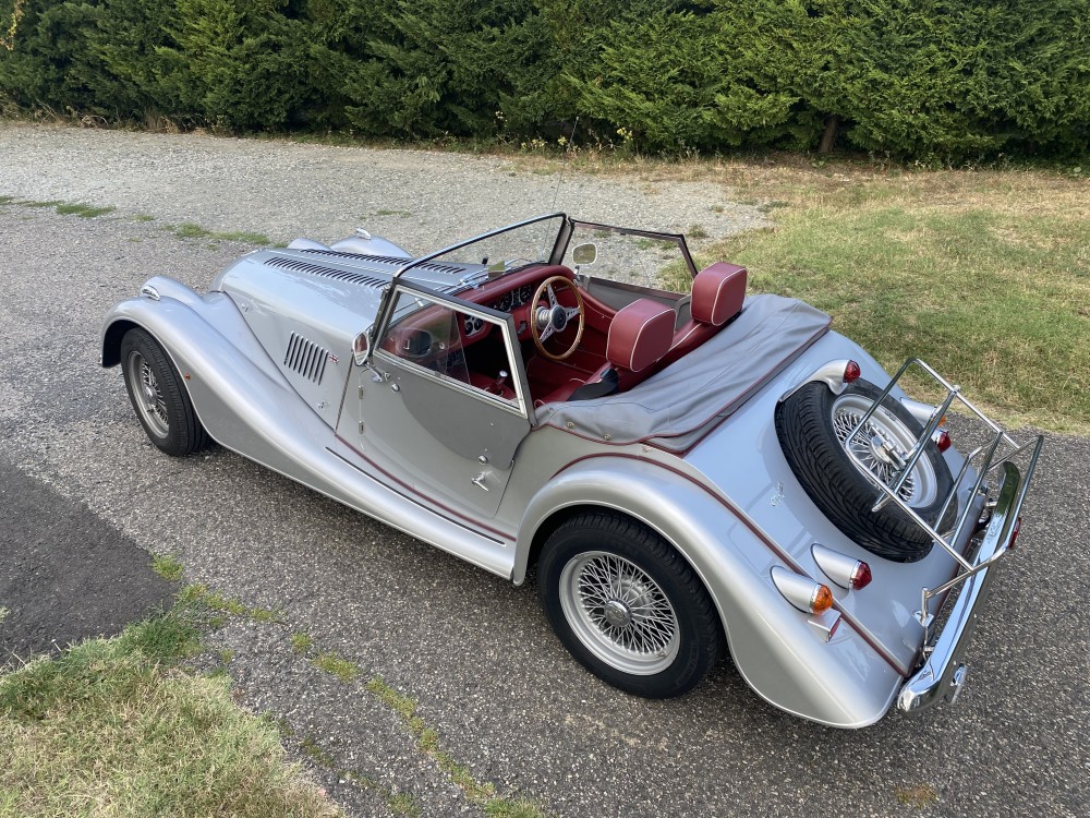

Ma voiture ( 4/4 lowline) est équipée en 195/60x15.
1- je trouve qu'ils ne remplissent pas bien les ailes
2- je ne vois pas l'intérêt des tailles 60 pour nos autos ULTRA sportives
Quelle est l'alternative (si elle existe), sans changer les jantes?
Messages : 4661
Re: Taille des pneus
Messagepar Rêveur » 25 mars 2024, 20:36
Philt a écrit :Ma voiture ( 4/4 lowline) est équipée en 195/60x15.

Quand Philt nous dit que les pneus ne remplissent pas bien les ailes, que veut-il dire?
Qu'il y a trop d'espace entre le pneu et le passage de roue ou pas assez?
Parce que si on descend encore en taille (50 ou 40), il y aura encore plus d'espace entre le pneu et le passage de roue.
Il faut quand même bien regarder les dimensions préconisées par Morgan, en cas de non correspondance gare à l'assurance.
Le temps que je rédige mon message, Philt avait répondu.
En passant sur du 195/70 x 15 tu vas remplir d'avantage ton passage de roue, mais tu vas perdre en tenue de route.
La remarque concernant l'assurance reste valable.

Philt a écrit :il me semblait que les 195/60 x 15 étaient la monte optionnelle, je me posait donc la question de la taille de la monte standard.
Il me semble que 195/60x15 est la monte normale pour une 4/4 LowLine.
Et sinon, histoire de te détendre, as-tu remarqué que la roue arrière n'est pas centrée dans l'aile ? .... non ? ....
Dis m'en plus?
Messages : 2973
Messagepar CorsaRed » 31 mars 2024, 23:45
Philt a écrit :
CorsaRed a écrit :Et sinon, histoire de te détendre, as-tu remarqué que la roue arrière n'est pas centrée dans l'aile ? .... non ? ....
Dis m'en plus?
Si tu regardes une Morgan en plein profil, tu vois que la roue arrière est légèrement décalée vers l'avant. Pas facile à voir sur les photos qui sont généralement prises de trois quart, mais regarde quand même quelques photos de profil dans "Le Parking" ...
Il existe un kit chez Mulfab qui sert à recentrer la roue dans l'aile.
... Bon voilà, je sais que tu vas avoir maintenant beaucoup de mal à dormir, mais sois assuré que je m'en veux terriblement ....
