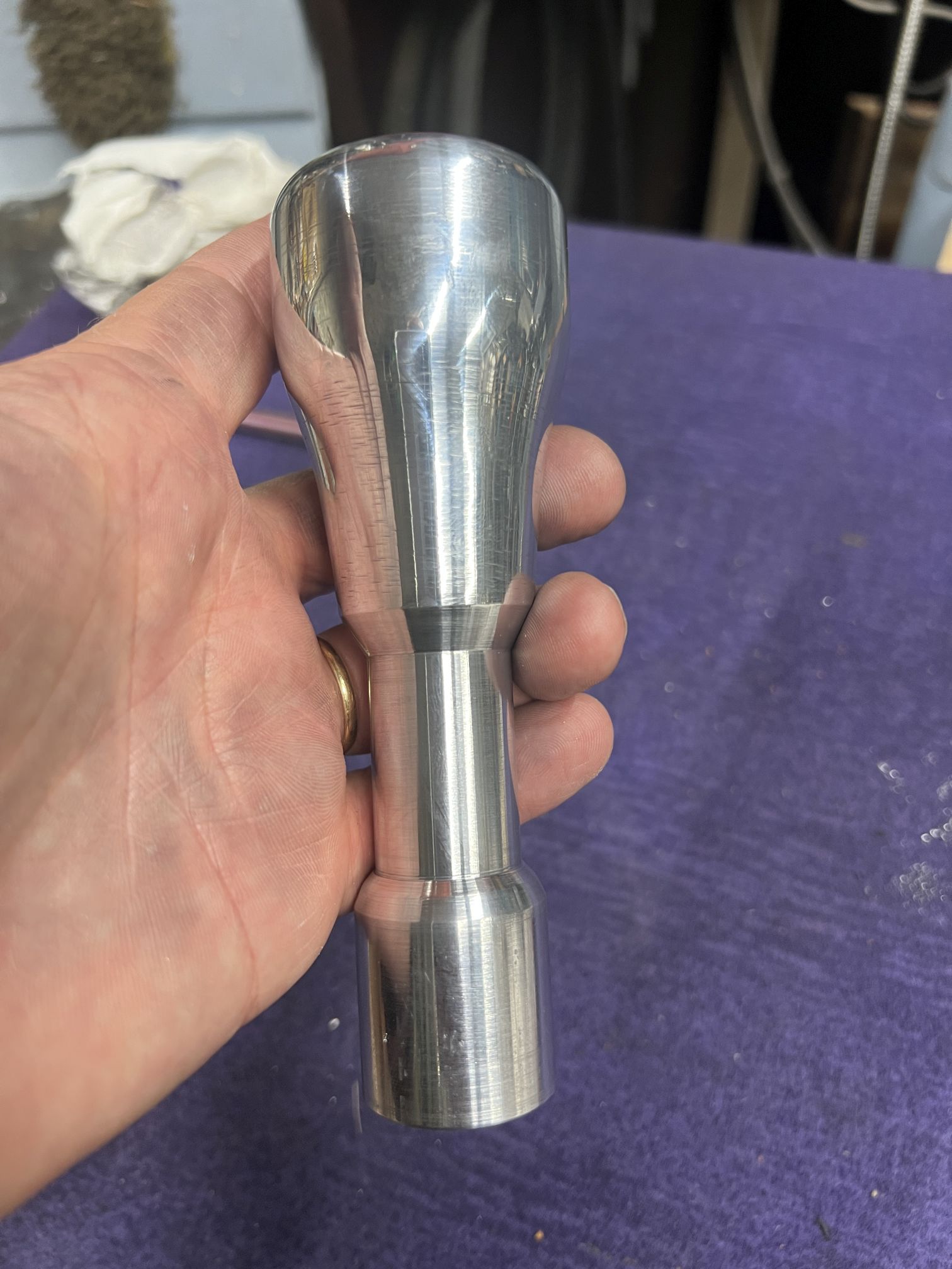

comme surement d'autres membres éminents de l'aimable assemblée, j'avais un levier ( juste le pommeau) trés court ( je dois avoir la boite MT75 si je ne me trompe pas) avec un feeling assez désagréable mais malgré tout efficace...
donc dimanche: tour, fraiseuse, alu 7075, musique et hop.
rallonge de 60 mm, fixation et ajustement "un peu plus" mécanique qu'avant, resultat:ergonomie et feeling bien meilleurs.
voila, c'était la minute tuning du bar des morgan :lol: :lol:

Ouah! Beau boulot
Mais il fut une époque où l’on considérait qu’un levier court favorisait la précision de sélection
donc je m’interroge

denis+4 a écrit :Ouah! Beau boulot
donc je m’interroge
Un levier court raccourci la course un peu comme un short shifter, mais les vitesses deviennent plus dures à passer donc avec un levier plus long la force exercée est moindre.
Vraiment un beau boulot bravo.

Philippe83 a écrit :7075 ...mazette
c'est un peu caviar, mais c'est le seul brut que j'avais...l’intérêt aussi , c'est l’état de surface ( il me reste la finition à faire sur ma pièce) et le peu d'oxydation.
donc je m’interroge
avec le pommeau rallongé, c'est vraiment une douceur de passage de vitesses incroyable.

Ton pommeau d'origine était-il un "le mans" en alu? Ce que semble dire la photo...
Mon roadster est équipé de ce levier et pommeau d'origine et le trouve que ça passe tres bien .... surtout depuis la vidange de boite avec ajout de Mecacyl HY.
En tout cas tres belle réalisation au tour!
