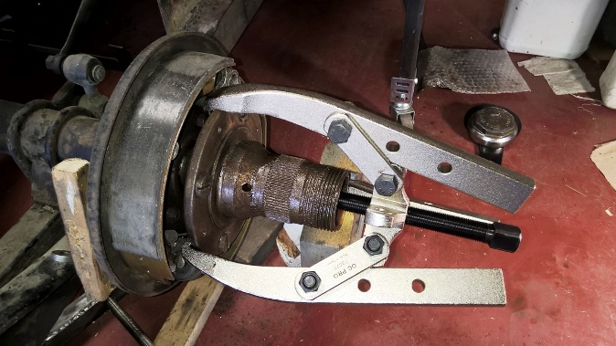

Content de moi, je dépose les deux gros écrous pour sortir les moyeus et là ......rien ne bouge!!
Moi qui croyais avoir affaire a des roulements conique du type Timken et ben apparemment c'est pas ça
Un copain doit me prêter un gros décal à trois branches, va falloir que ça vienne !!
En attendant le famaux joint spi qui devrait me permettre de remonter le moteur, je me suis attaqué à changer les joints spi des arbres de transmission arrière.
Alors là, j'ai vraiment maudit les anglais
Galère galère pour extraire les goupilles qui brident les écrous des arbres de transmission. J'ai fini par agrandire les petit trous de passage pour arriver a extraire une des goupilles. L'autre a été un peu plus facile.
- Messages : 4814
Re: Remise en route Morgan 4/4 en Gwada
En effet la fusée est emmanchée sur un cône, il faut dont un arrache moyeu digne de ce nom.
Un petit coup de dégrippant la veille de l'extraction peut beaucoup aider.
Sinon; il y bien un roulement à rouleau conique, mais juste un de chaque côté, et il y a 2 joints SPI à changer (par côté), j'avais fait un tuto.

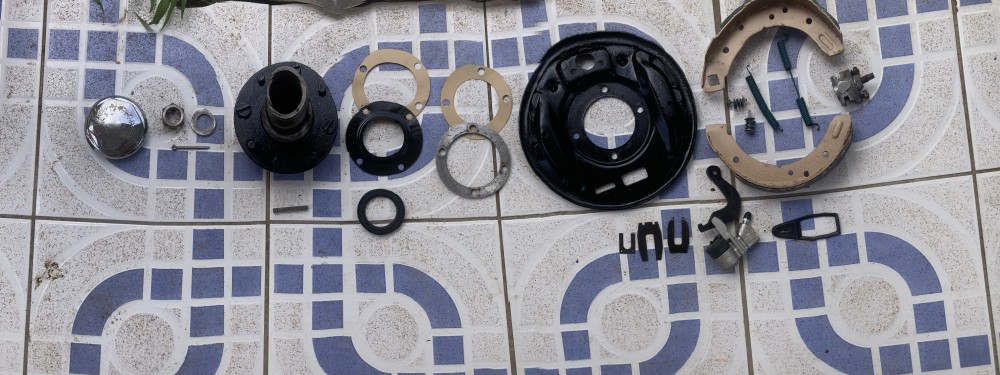

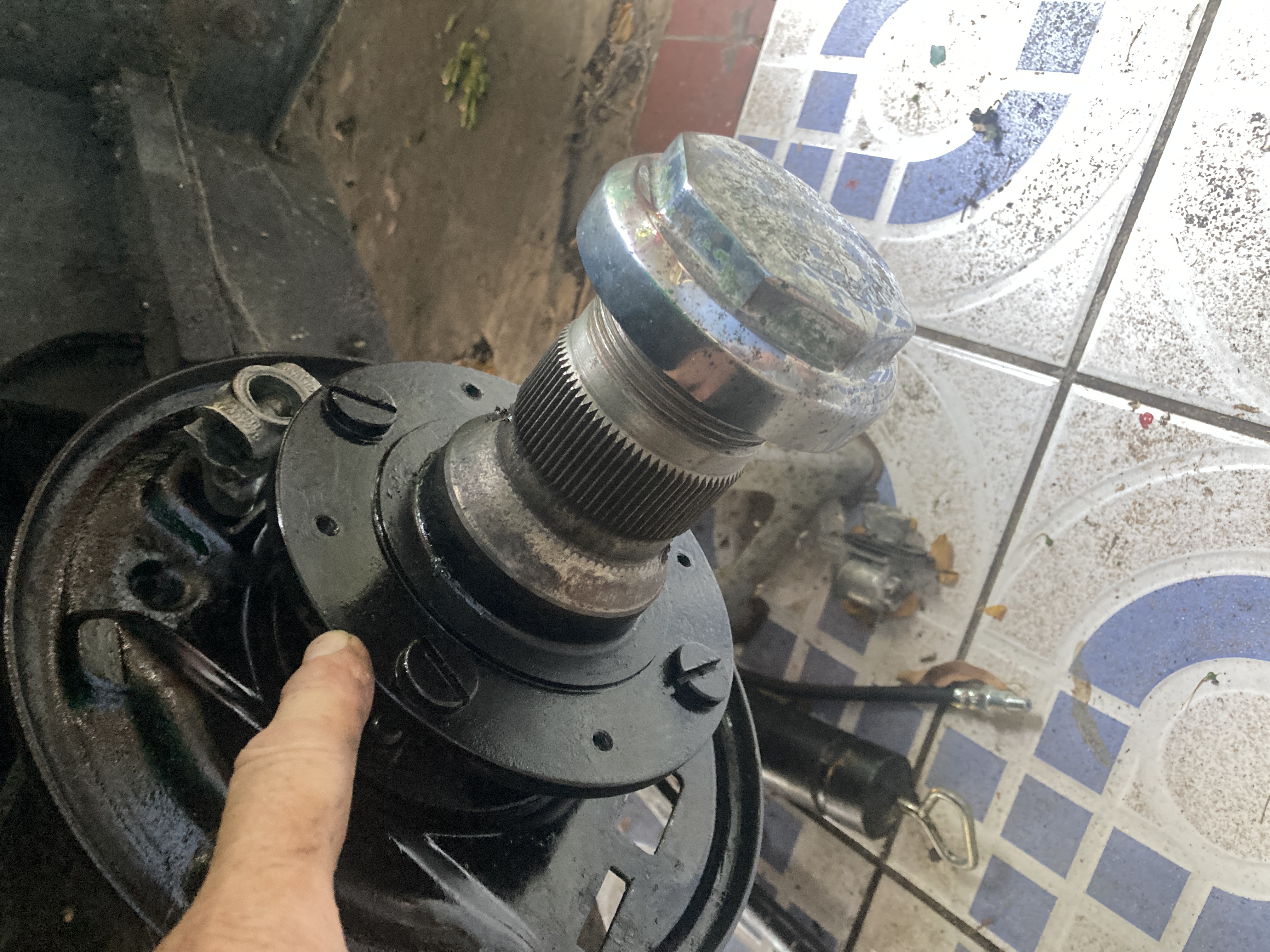

Effectivement il fallait un bon arrache moyeu. Le coté droit est bien venu mais le gauche m'a sauté sur les pieds !
J'ai préparé toutes les pièces, le coté droit est prêt a être remonté

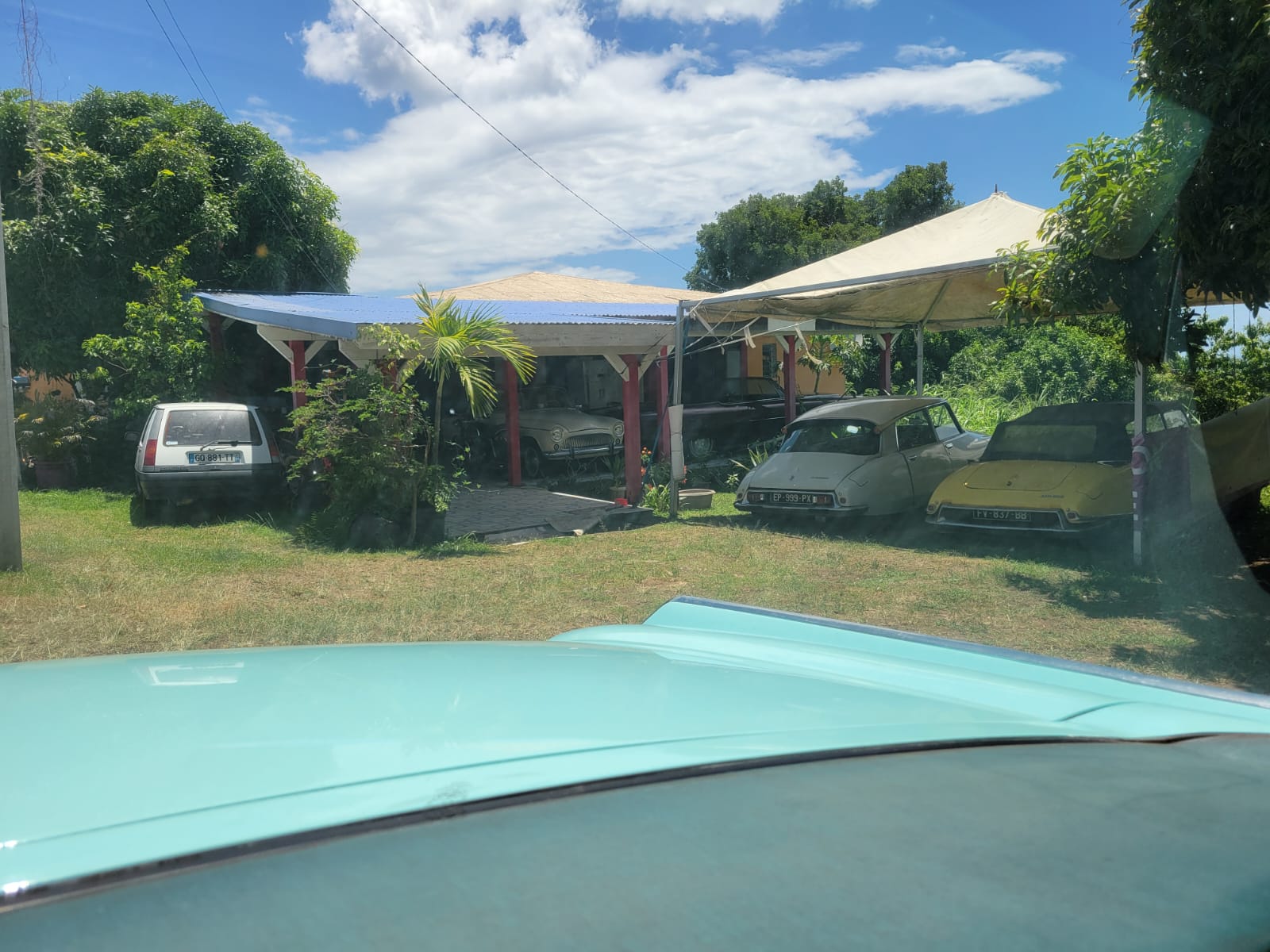

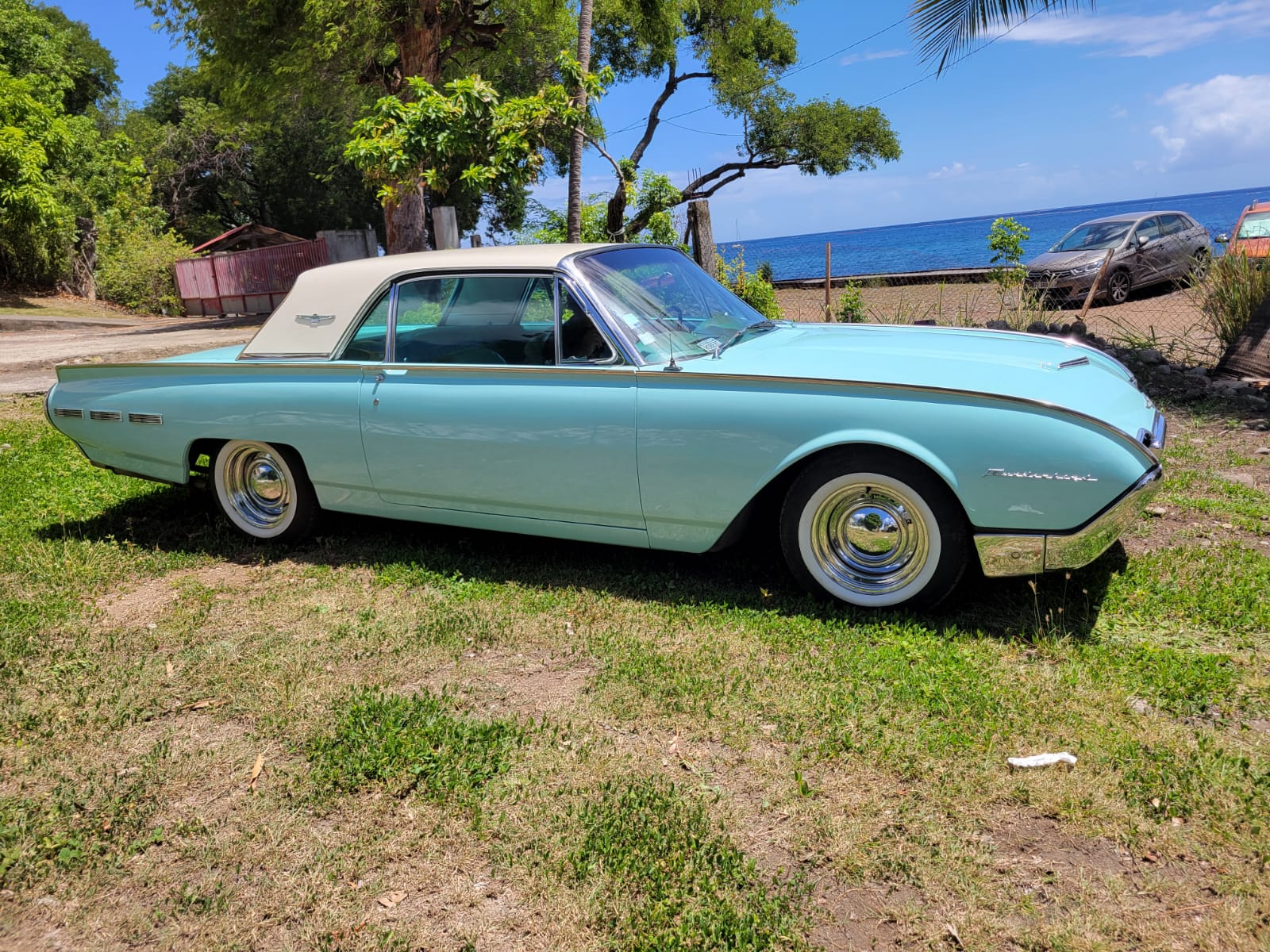

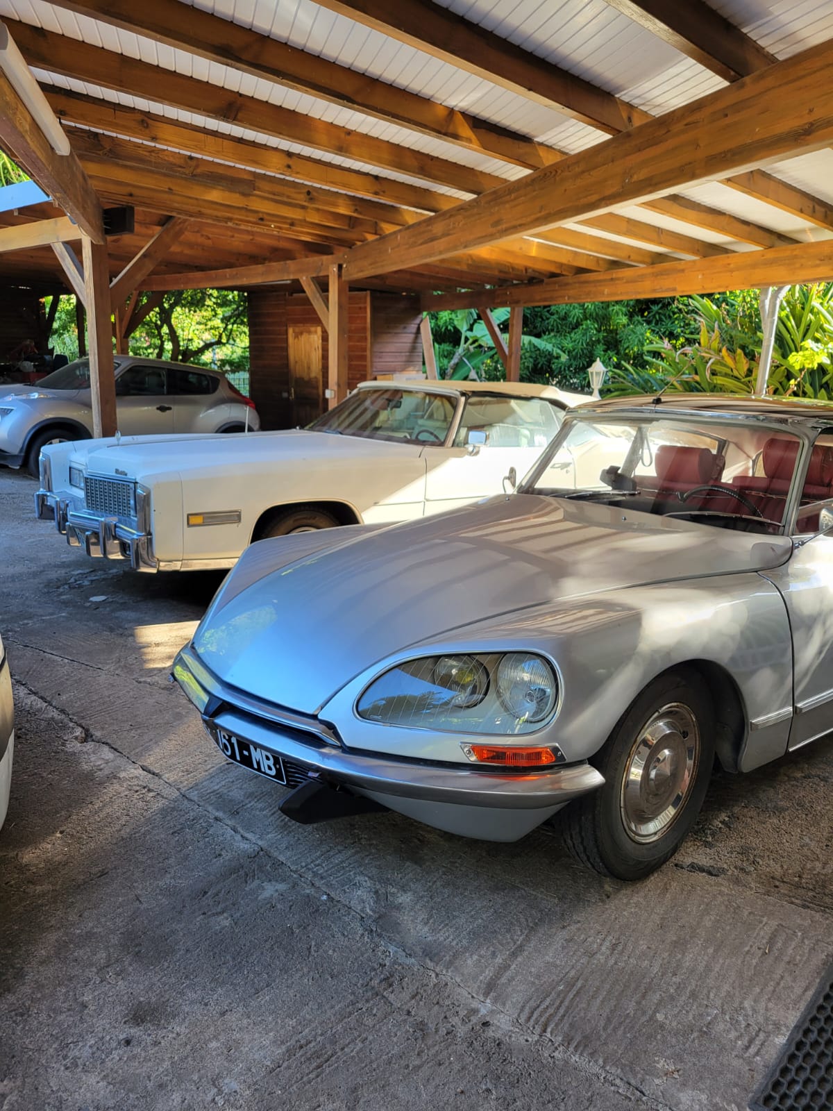

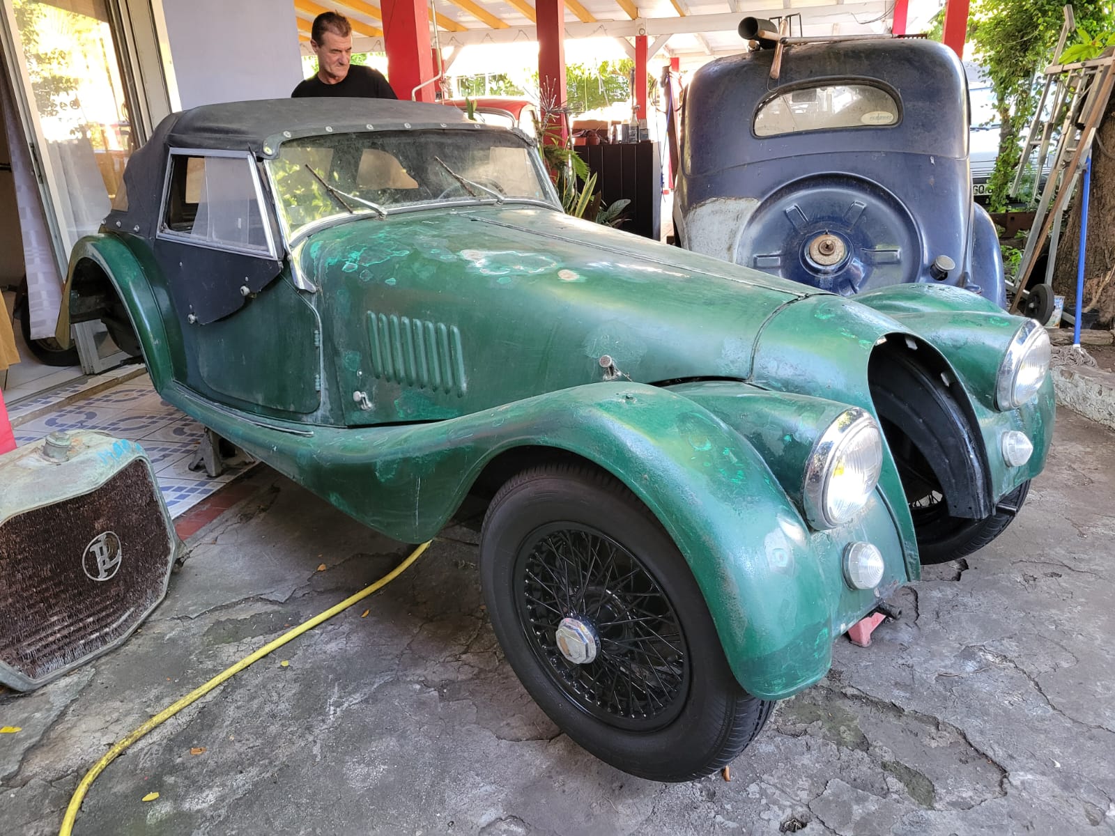

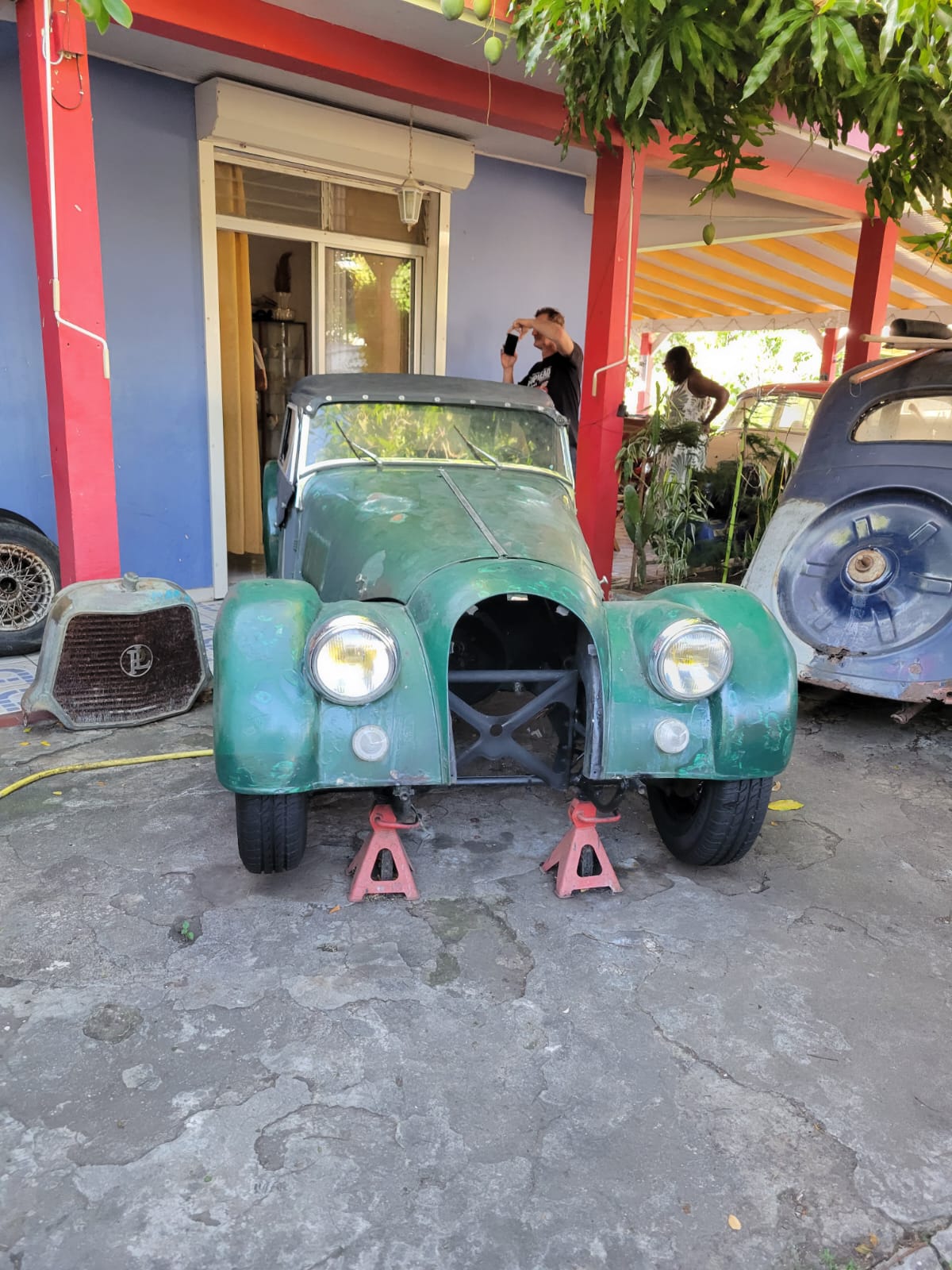

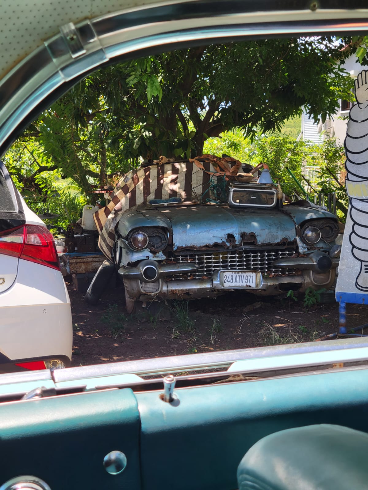

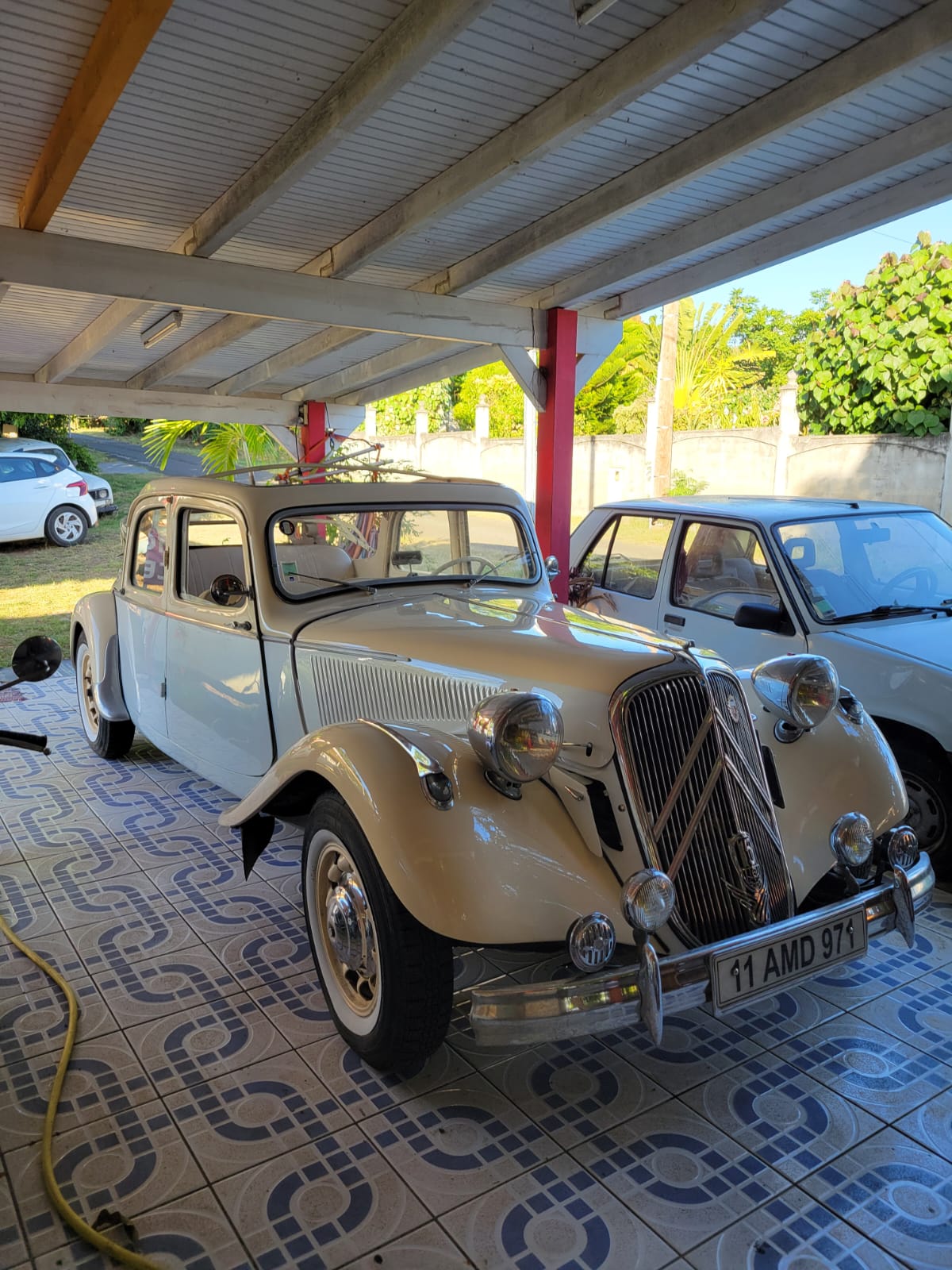

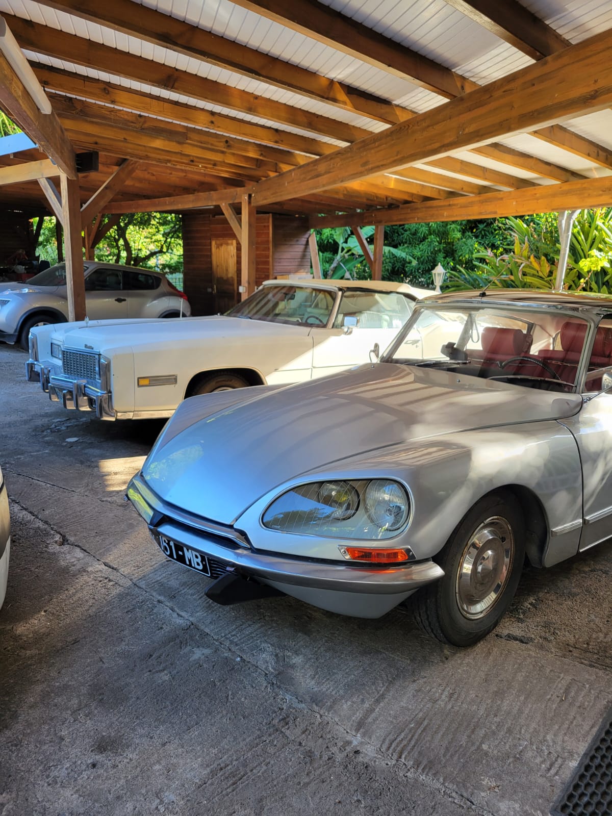

Le Bar, votre forum ne reculant devant aucun sacrifice a envoyé un membre rencontrer Bob971 en Guadeloupe...Si,si, JJKalif en vacances en Guadeloupe a rencontré Bob971 et son Morgan en restauration, quelques images :
Et comme on peut le deviner quelques autres machines...
Bob971 si tu nous lit, merci de l'accueil réservé à JJKalif, bon courage pour ta restauration, et chapeau pour tes autres machines !
- Messages : 4649
Ahhhhhhhh! Une Traction... une 15 si je ne m'abuse...ma première auto de collection etait une 11B de 1955... elle est en Angleterre depuis 1986 maintenant !
- giuliari
- Messages : 1706
- Le bolide : Plus 4 2009
- Ma région : Suisse
De bien belles voitures, mais la pauvre Cadillac 58 fait vraiment mal à voir.
