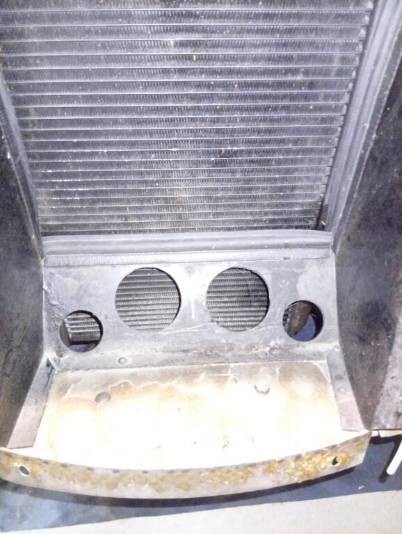

Possesseur d'une +4 de 2008,moteur 2l Duratec et équipée de pare-chocs. La plaque d'immatriculation avant est fixée sous ce pare-chocs.
J'ai ôté la grille pour nettoyer l'extérieur de ce radiateur. Les photos montrent que 60% de la surface de ce radiateur est balayée en dynamique par convection. Les 40% restants ne sont pas soumis à la convection à cause de :
- plaque inférieure formant une cavité située en bas de la partie visible du radiateur(photo)
- du pare-chocs et de la plaque d'immatriculation placés trop bas.
Pour récupérer du refroidissement dynamique, j'ai percé de 4 trous afin d'avoir un débit d'air frais sur ces 40% (photo).
La surface totale de ce radiateur de l'ordre 1050cm².
A voir les photos des voitures équipées de butoirs, il semblerait que le refroidissement est meilleur ?
Messages : 1350
Re: radiateur again
Messagepar denis+4 » 09 mars 2026, 14:49

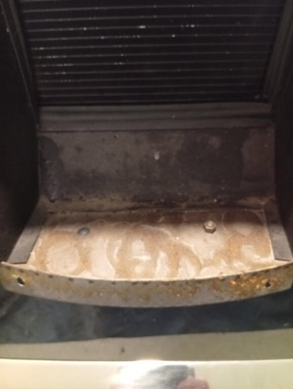

Ma Plus4 de 2012 avec butoirs n’a pas cette plaque en alu, contrairement à celle de 2005 et au Roadster de 2007 que j’ai possédés
Oubliée à l’usine ou suppression volontaire?
Messages : 4657
Re: radiateur again
Messagepar Rêveur » 09 mars 2026, 14:58
denis+4 a écrit :Ma Plus4 de 2012 avec butoirs n’a pas cette plaque en alu, contrairement à celle de 2005 et au Roadster de 2007 que j’ai possédés
Mon Roadster d'octobre 2005 n'a pas cette plaque non plus... D'ailleurs l'écope que j'ai fabriqué sert à diriger l'air (qui passe sous la plaque d'immatriculation) vers le radiateur.
