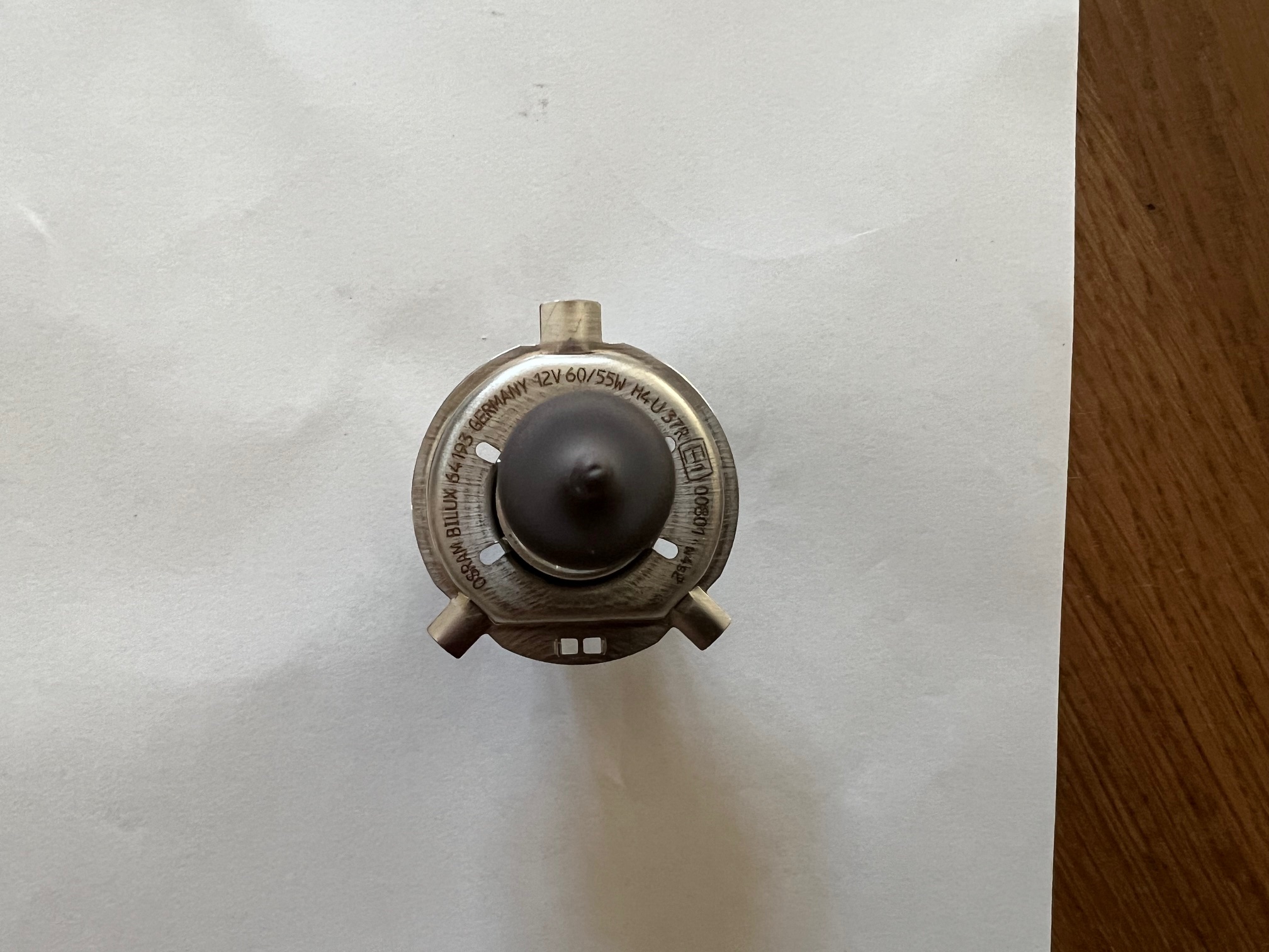

J'ai également démonté un de mes phares pour prendre les références de l'ampoule...mais je crois que j'ai du dérégler mon éclairage en démontant toutes les vis :|
J'aurai du demander des conseils avant et répérer les longueurs de réglage.
Comment procède t'on sur une Morgan pour le réglage ? j'ai noté que l'on pouvait jouer sur l'une des trois vis en profondeur.
