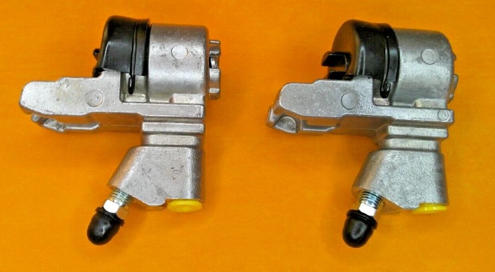

Bon , je viens de faire quelques recherches , J'ai trouvé ces cylindres ..
C'est bien ceux-là ?

Messagepar LOU01 » 30 mars 2026, 07:40
Oui et non, tout dépends du diamètre du piston...mais ceux-ci peuvent se monter sans problème.

Messagepar 4HP » 30 mars 2026, 09:07
Comme le sous entend LOU01, en l'absence de référence, le plus simple c'est de démonter les cylindres de frein puis de démonter les pistons et de faire la mesure du diamètre du piston.
Ce qui permet d'examiner l'état du cylindre et du piston, et s'il n'y a pas de rayure ou d'oxydation, on peut juste commander le kit de réparation.
Seul inconvénient, ça immobilise la Morgan durant 2 semaines, mais est-ce vraiment un problème?
