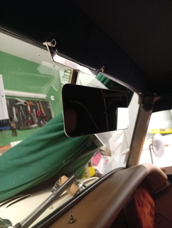

Messagepar lelibon » Hier, 10:32
volant morgan.jpg (57.65 Kio) Vu 68 fois
Le rétroviseur Morgan livré avec l'auto en 2008 était de très mauvais goût. J'ai apporté cette modification en fabriquant un support en inox et en changeant le rétroviseur. Ce support est maintenu par 2 vis du montant de pare-brise.
Le volant hideux a été changé aussi par un volant perso.

Messagepar StAulaire » Hier, 14:03
lelibon a écrit :Le rétroviseur Morgan livré avec l'auto en 2008 était de très mauvais goût. J'ai apporté cette modification en fabriquant un support en inox et en changeant le rétroviseur. Ce support est maintenu par 2 vis du montant de pare-brise.
C'est une idée interessante pour fixer le rétro et cela dégage le pare-brise.Pourrais-tu me faire parvenir quelques photos plus détaillées encore ?
Belle réalisation en tout cas. Merci pour cette idée.
