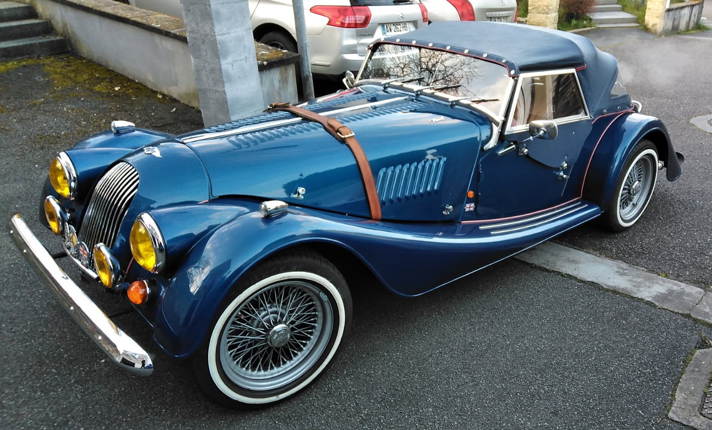

Jai donc suivi les conseils de "Rêveur" et j'ai confié ma Morgan au garage BOBIN , non seulement pour le changement de pneus mais aussi pour vidanger tous les fluides et réparer la capote .
Surprise : lors de la vidange du pont , il a été retrouvé un morceau de métal (peut-être un bout de rondelle ou coupelle);or le garage BOBIN m'a annoncé ne pas avoir les compétences pour ouvrir et réparer un pont ; de plus , son contact en Angleterre n'a pas répondu à sa demande ; je me retrouve bien seul avec mon problème .Si vous avez des propositions , je suis preneur.
PS : lors de ma présentation j'ai commis une erreur de frappe : le véhicule est de 1996 et non de 1986 ; il vient de rajeunir de 10 ans
Bien cordialement
