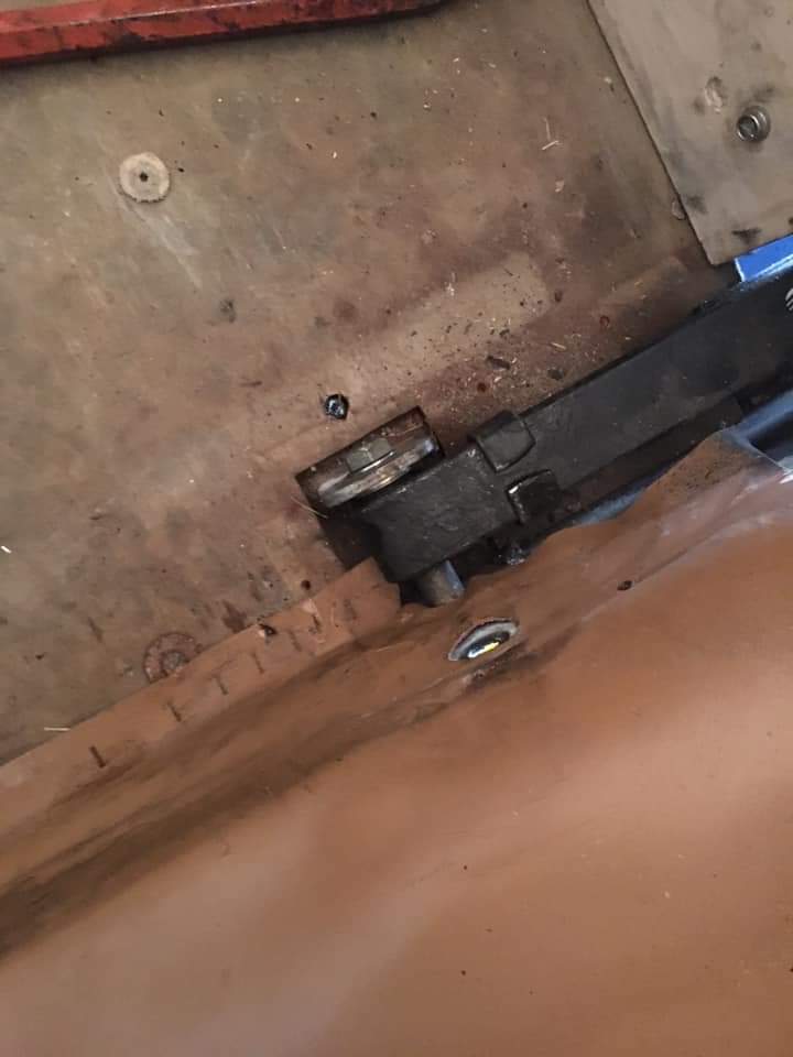

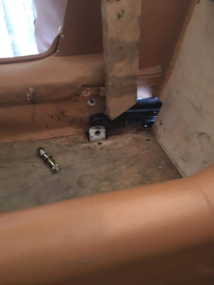

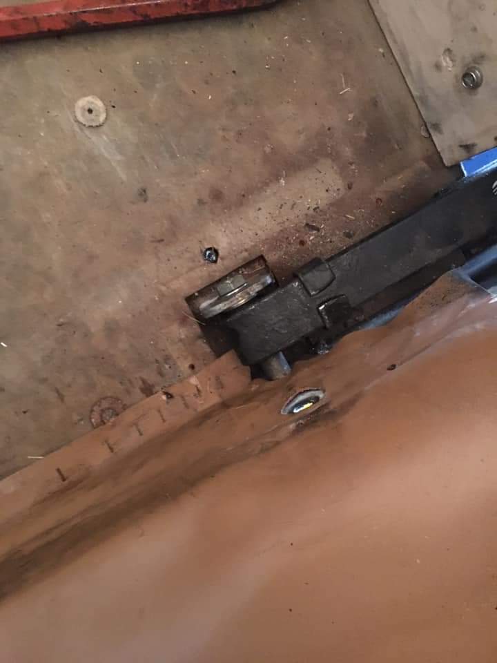

Ne pas avoir trouvé de ca!les à l'arrière, j'en deduit donc que les jumelles ont la cote juste pour s'insérer dans le châssis et que les réglages ne concerne que la fixation avant des lames !
Messages : 8676
Re: Lames de ressorts
Messagepar LOU01 » 18 juin 2020, 16:45
JMGRD a écrit :Ne pas avoir trouvé de ca!les à l'arrière, j'en deduit donc que les jumelles ont la cote juste pour s'insérer dans le châssis et que les réglages ne concerne que la fixation avant des lames !
Exact !
Je pense, et La Taupe pourra affirmé ou infirmé mes dires, que le logement arrière est construit sur un gabarit qui tient compte d'autres paramètres importants que les logement avants, ceux qui sont dans l'habitable ne justifient en rien un gabarit compliqué à mettre en œuvre à la fabrication du châssis, et qui pouvaient s'ajuster avec des rondelles de centrage.

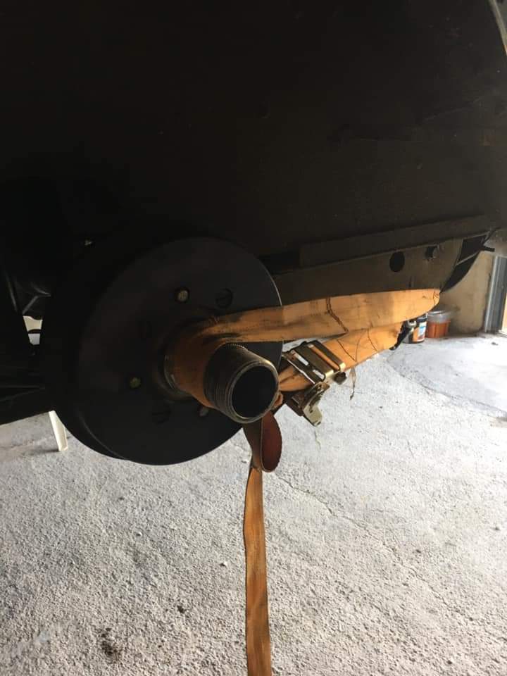

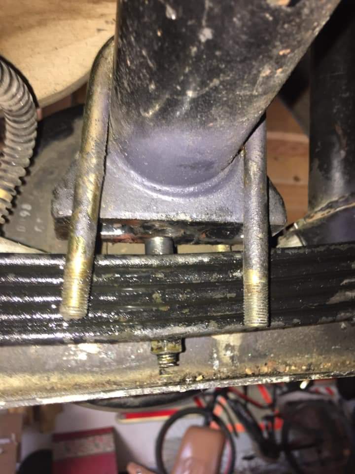

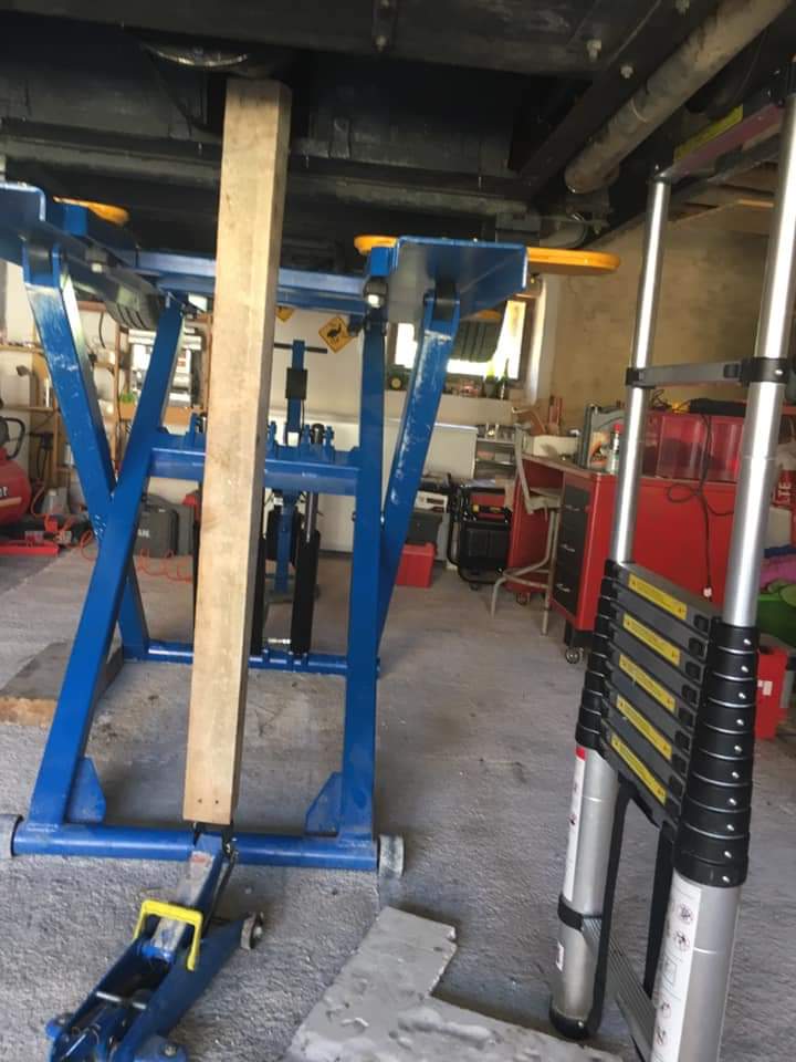

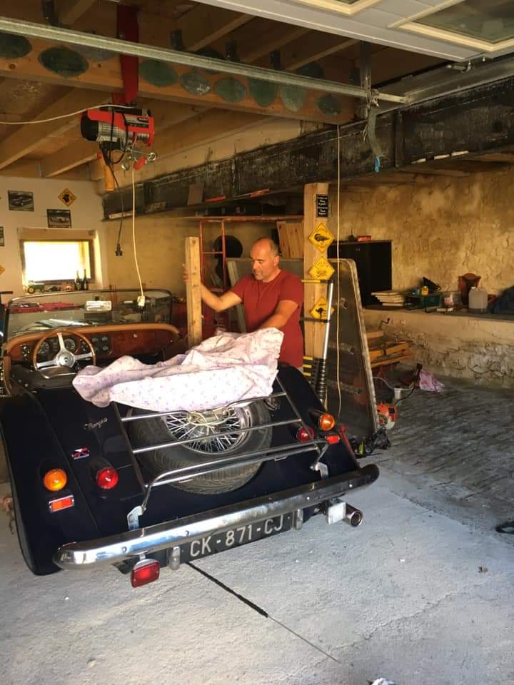

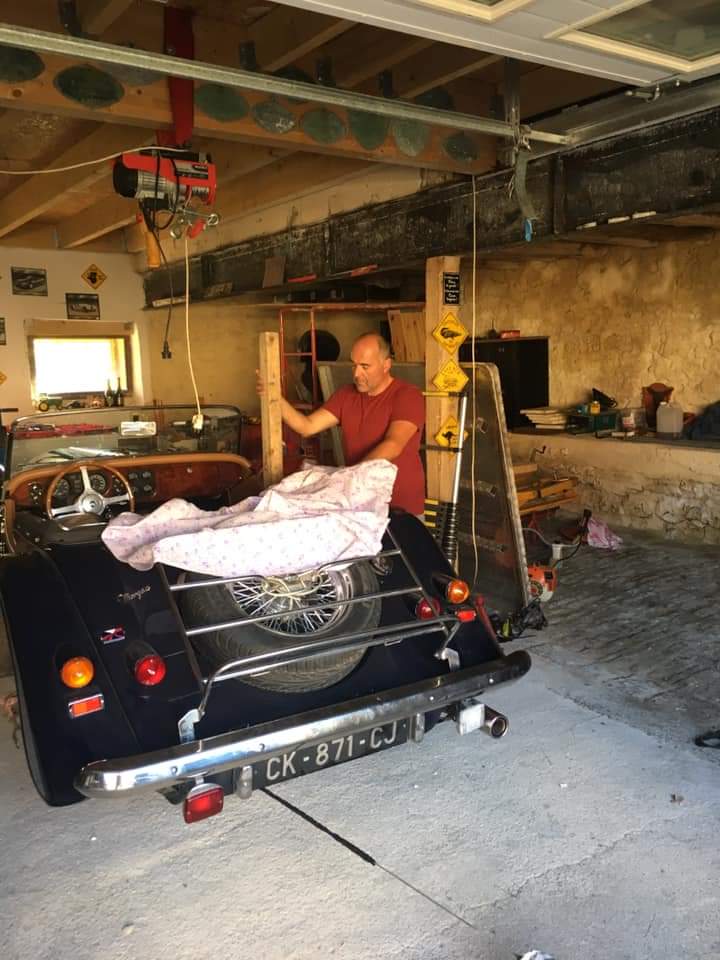

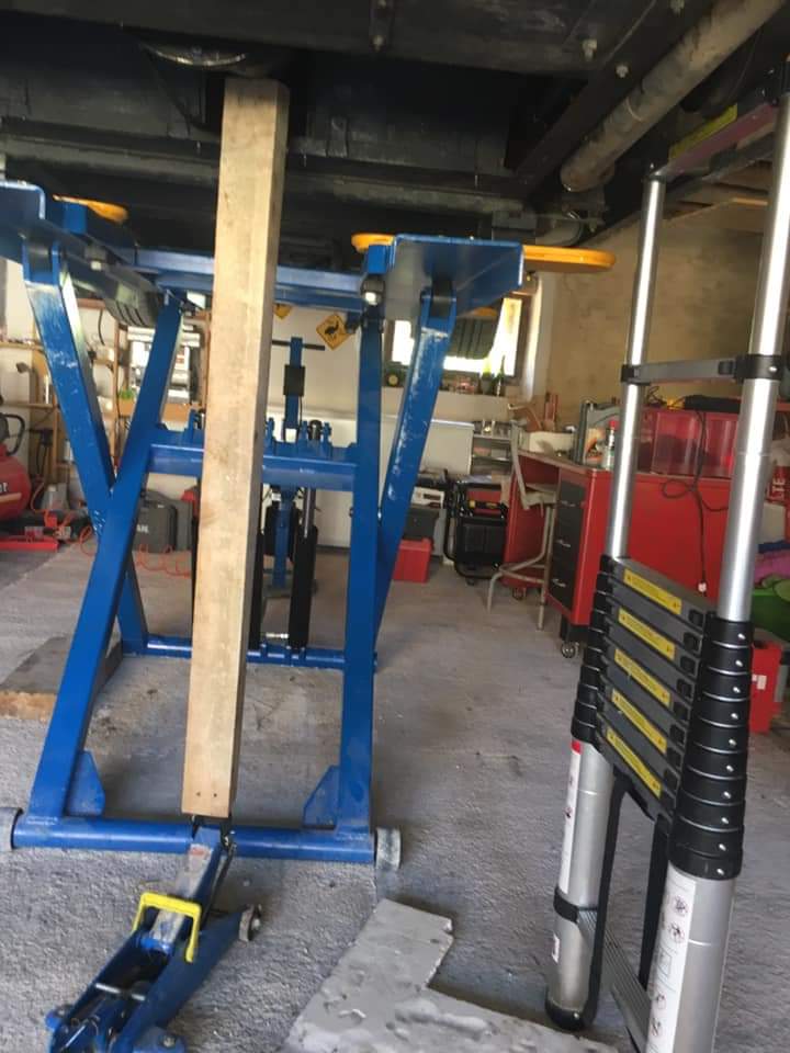

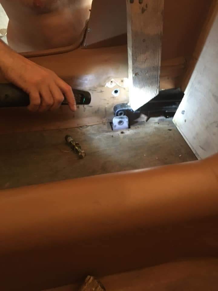

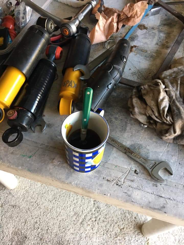

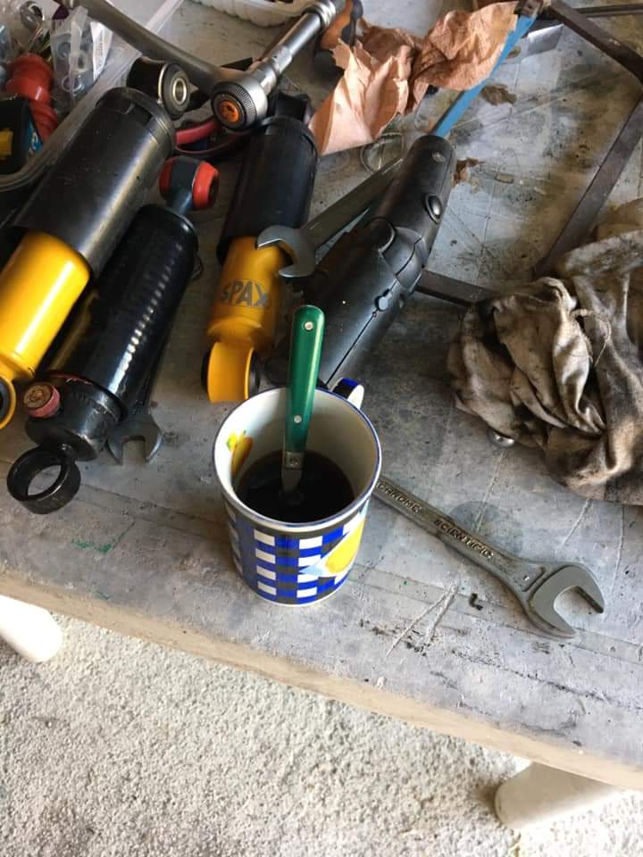

Lames reçues et remontées , rock'n'roll la fixation des brides du pont , pour !a mise en tension des lames ,j'ai utilisé la pression du pont élévateur avec un. bastain intercallé entre la tête de lame et la poutre maîtresse du plafond de mon garage ,des sangles à cliquets pour positionner exactement le pont et rentrer les axes de têtes de lames avec !es cales de réglages . Installé des amortisseurs neufs ( pas mal galéré pour les rentrer sur l'axe inférieur alors que pour sortir les anciens c'était no problèm bécause usure des silentblocs ) si il y a une astuce suis preneur! Essais routier top elle file droit ,absorbe les bosses,plus rien à voir avec le comportement de ces derniers temps . Rajouter à cela la refection des sièges c est reparti pour de belles balades ,encore merci pour vos conseils Amicalement

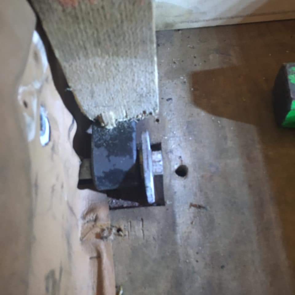

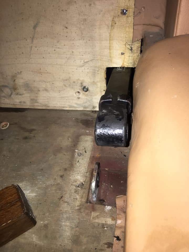

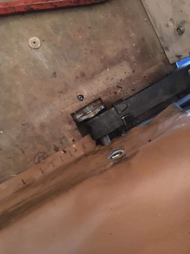

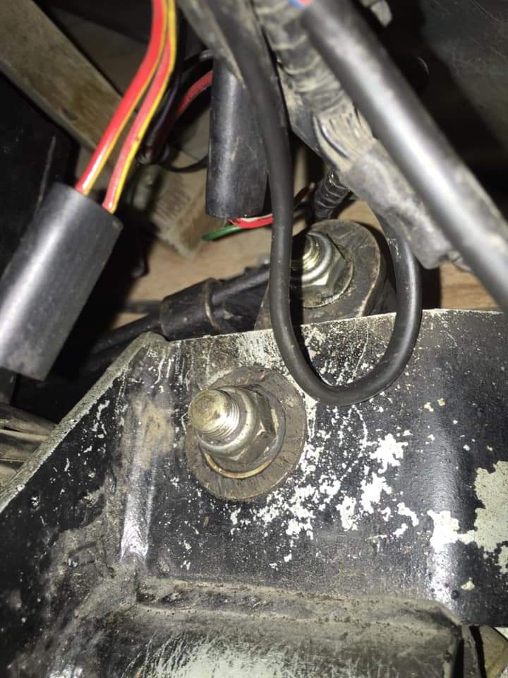

Retour sur 2020Phase 1 démontage commencer par l'avant surtout bien repérer toutes les pièces notamment la position des cales au niveau des jumelles de suspensions ce sont elles qui alignent le pont et à l'arrière intercaler du polystyrène entre le dessus de la tête de lame et l'aile pour éviter une beugne lors de la détente des lames matériel conseillé en dehors des clés ,d'un marteau des sangles et du pont élévateur , de l'imagination (merci Papa) , une volonté Churchillienne d'y arriver Phase 2 4 hoo pour aligner le pont et le fixer aux lames ( l'humour Britanique qui fait rimer mécanique avec Gynécologie pour installer les plaques des brides )un quad avec un treuil , un Land cruiser pour fixer le quad qui glisse et tirer le pont avec la Morgan dessus pour le mettre en position sous la poutre maîtresse , un manuscopique pour repousser le pont tiré trop loin et oui pas pensé à l'effet parallélogramme de Watt , objectif installer un bastin sous la dite poutre pour brider les têtes de lames (env 400 kgs de pression avec le pont élévateur et comme m'a dit Georges Bobin attention quand ça échappe ça vole loin avec des dégâts possible ,n'utilisez que du bois ) une fois les jumelles avant positionnées avec les cales de réglages et leurs axes c' est bon ! Impressionnant la pression à exercer sur les lames pour les fixer dans leur logement Quel plaisir de reprendre la route pour un petit essai , plus du tout le même comportement avec de plus les sièges restaurés confort retrouvé.
