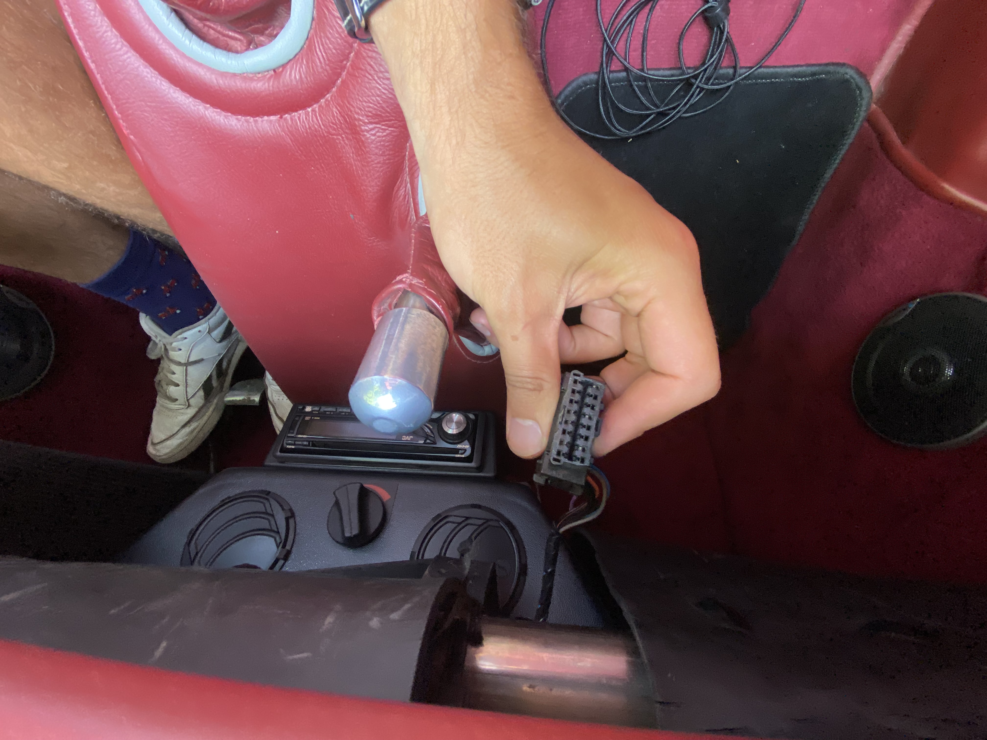

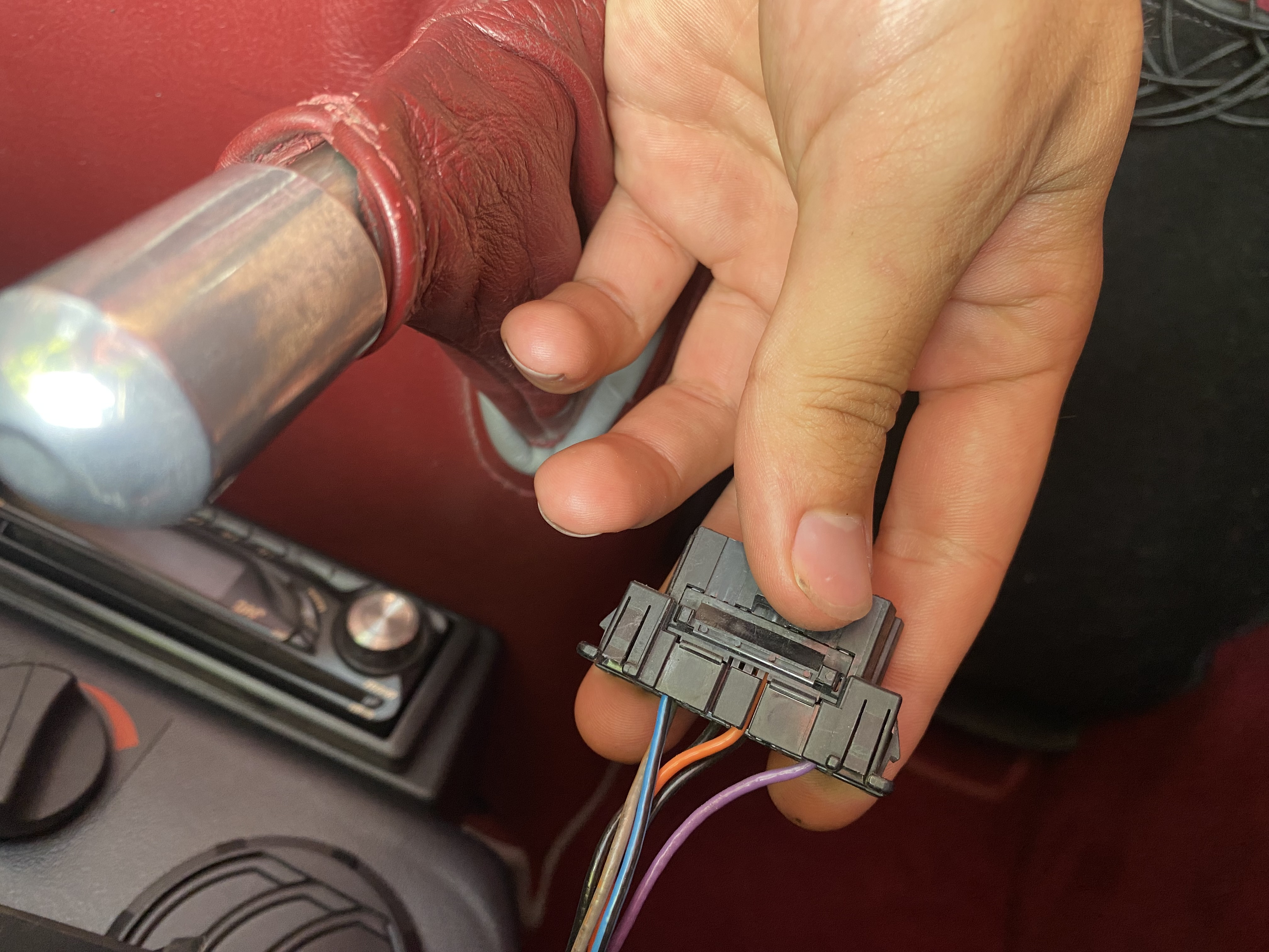

Petit tour de piste ce matin et 2/3 interrogations pour aujourd'hui:
Découverte d'une prise diagnostic ( enfin je pense...?), pas banal de voir pendouiller ce genre de truc

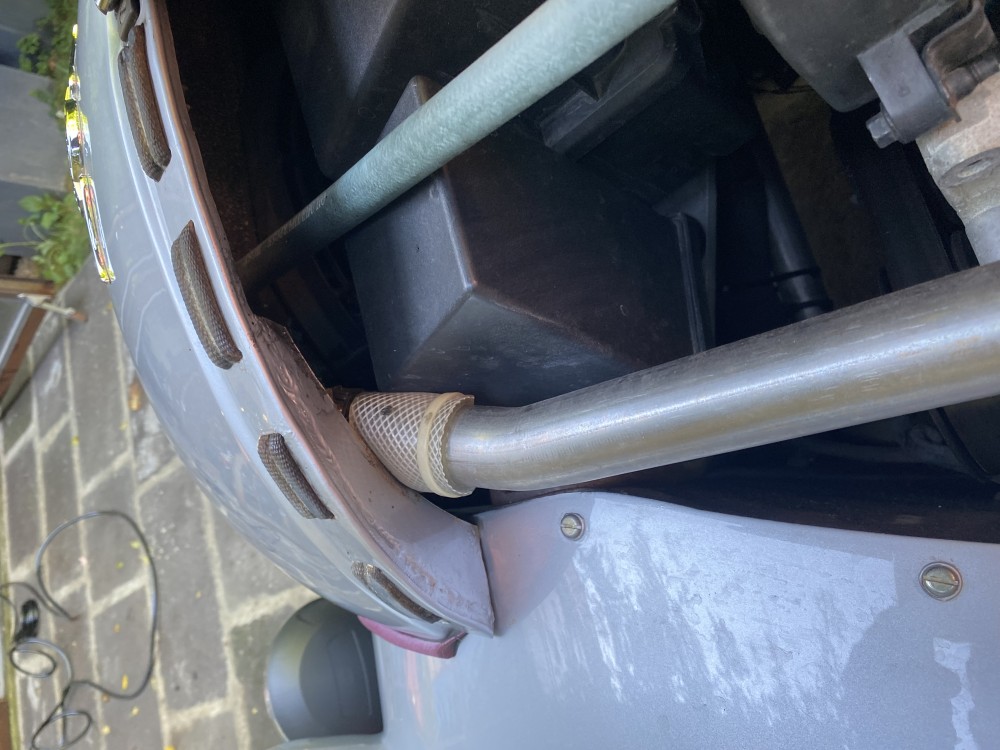

Patte dessoudée sur les 2 tubes inox ( il en reste une, je ressouderai ça quand je vidangerai le circuit cet hiver
Petit manchon moche pour éviter que ça ne tape la carrosserie, ça rentrera dans l'ordre quand les tubes seront remis correctement

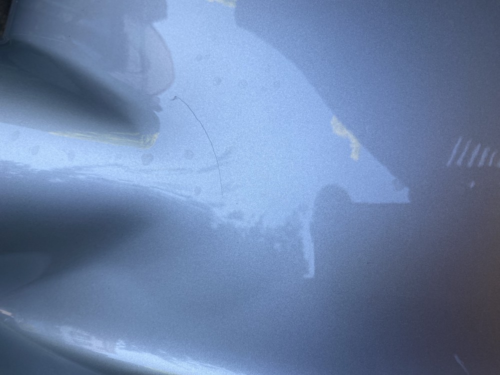

Mauvaise découverte à la base du phare gauche, la "classique" fissure .... :(

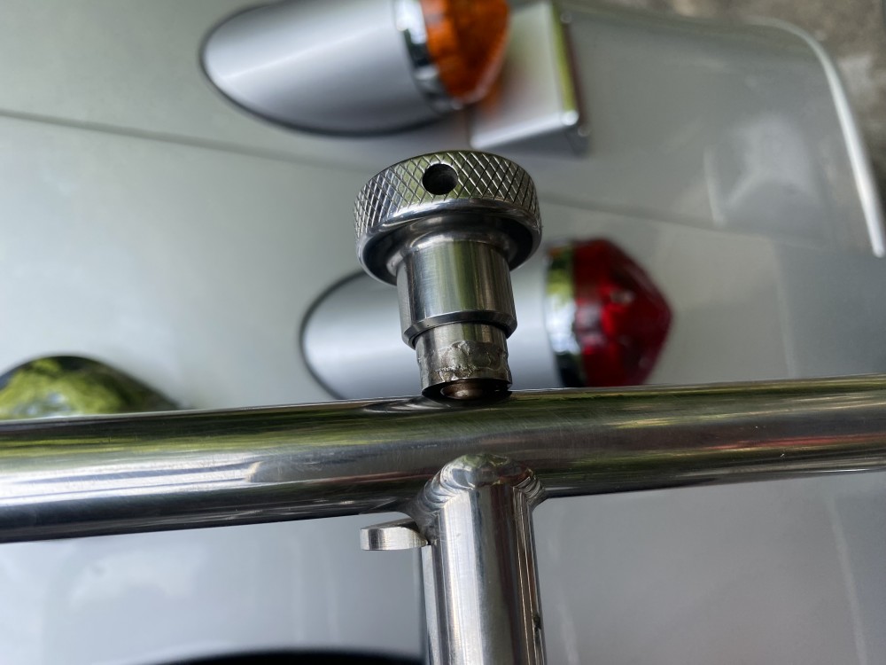

Et derniere chose pour l'instant ( peut-être): impossible d'ouvrir la partie mobile du porte bagages double étage ( rangement des vitres, il me faudra un sac.

Quelqu'un a-t-il le même porte bagages que le mien ( double étage) , il y a une molette sur le côté droit ,comme celles des side screens, qui permet de faire basculer une pièce pour rentrer le sac par le côté: impossible de trouver comment ça s'ouvre
N'étant pas adepte de la méthode bourricot, je préfère demander

La mollette a tendance à se coincer, mais il existe un petit outil dont j’ai oublié le nom, qui s’insère dans le trou et qui sert de levier. Une tige du bon diamètre fait très bien l’affaire.

J'ai ce petit outil, juste un petit bout de stub décolleté ( il faudra que j'en fasse quelques uns d'avance), mais c'est bien coincé, ça m'embête de chauffer, je ne voudrais pas bleuir le chrome.
Je re-essaierai, comme disait un de mes copains: "patience et beurre du Poitou font du bison l'amant du coucou"

giuliari a écrit :La mollette a tendance à se coincer, mais il existe un petit outil dont j’ai oublié le nom, qui s’insère dans le trou et qui sert de levier. Une tige du bon diamètre fait très bien l’affaire.
Je pense que tu veux parler de ce bidule ?
Sur le porte bagages double étage, en effet, normalement, ça tourne aussi bêtement que le bitoniau qui sert à fixer les sides screen (oui, je sais : mes conseils sont très experts et précieux. Je sais. Merci :lol: ). J'ignorais que cela pouvait se bloquer. Une tige et du lubrifiant et le tour est joué ? Tu nous diras si tu as arraché le porte-bagages entier en essayant.

Oui c’est ça, celui d’origine est beaucoup plus sommaire.Sur le mien j’ai essayé de la graisse normal et cuivrée mais au bout d’un moment ça finit toujours par se bloquer.

Philt a écrit :Quelqu'un a-t-il le même porte bagages que le mien ( double étage) , il y a une molette sur le côté droit ,comme celles des side screens, qui permet de faire basculer une pièce pour rentrer le sac par le côté: impossible de trouver comment ça s'ouvre
C’est arrivé à un ami lorsque nous étions partis ensemble alors que les side screens étaient sur la veronique…. C’était en montagne, l’orage menaçait et la nuit tombait…..
pour récupérer les side screens on a forcé vraiment ( la paume de ma main s’en souvient) avec le petit axe fourni pour ces molettes. Et cela a fini par venir. Cela semble être un pb assez fréquent . Donc forcer pour le devisser, graisser un peu et ne pas trop serrer au remontage…..
Je pense que tu veux parler de ce bidule ? .......
Ce bidule s'appelle un "Tommy bar":
https://images.app.goo.gl/RgfT7rb9eSgwTzbw6
