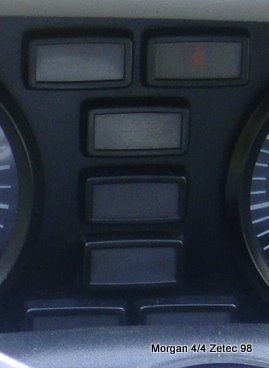

Mario a écrit :Je ne sais pas si tu vois sur la photo le p'tit bonhomme tout rouge en haut et bien à droite :o
Si, le même petit bonhonne que j'avais à GAUCHE avant que je dessine un petit moteur.

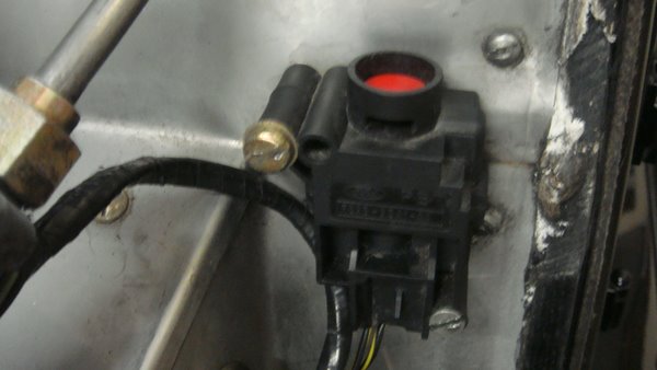

1) Un "passage à niveau" est un dispositif assez simple qui permet à une voie de chemin de fer de croiser une route destinée à circulation des véhicules automobiles. Il y a parfois des barrières rouges et blanches qui s'abaissent pour éviter aux véhicules automobiles de passer lorsqu'un train arrive et passe.
2) Il peut arriver que lors du franchissement de ce dispositif, souvent cahoteux, le système de sécurité inertiel qui équipe les véhicules récent et visant à couper l'ensemble du système électrique du véhicule en cas de choc (allumage, pompe à essence...) se déclenche.
Bref on se retrouve arrêté....
En ce cas ouvrir le coté gauche du capot et repérer un petit zigouigoui noir avec un bouton rond dessus. Il faut appuyer sur le bouton pour réenclencher le bizeunesse et repartir, et éventuellement quitter le passage à niveau au cas où l'aire après coupure n'aurait pas été suffisante pour le franchir.

Voilà le bouton rouge coupure pompe essence ;)

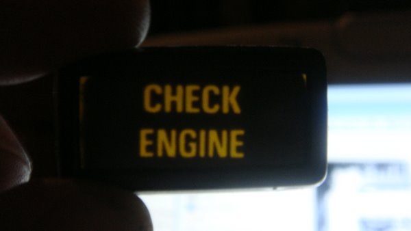

Le check engine est bien nommé pas de picto sur le Morgan 4/4 de 10/98 ,se trouve en haut à gauche apparemment relié mais jamais allumé , dommage on ne sait pas si l'ampoule est grillé :!:

Mario a écrit :Voilà le bouton rouge coupure pompe essence ;)
Pas forcement rouge, mais l'aspect est bien celui-là.
Mario a écrit :Le check engine est bien nommé pas de picto sur le Morgan 4/4 de 10/98 ,se trouve en haut à gauche apparemment relié mais jamais allumé , dommage on ne sait pas si l'ampoule est grillé :!:
C'est bien ça, le lièvre.
Suivant ce que dit avec raison Le Canut, ce n'est pas un check engine (sur nos 4/4 et +4) mais juste le témoin du switch d'inertie. C'est donc normal qu'il ne s'allume jamais, même à la mise du contact avant démarrage.
