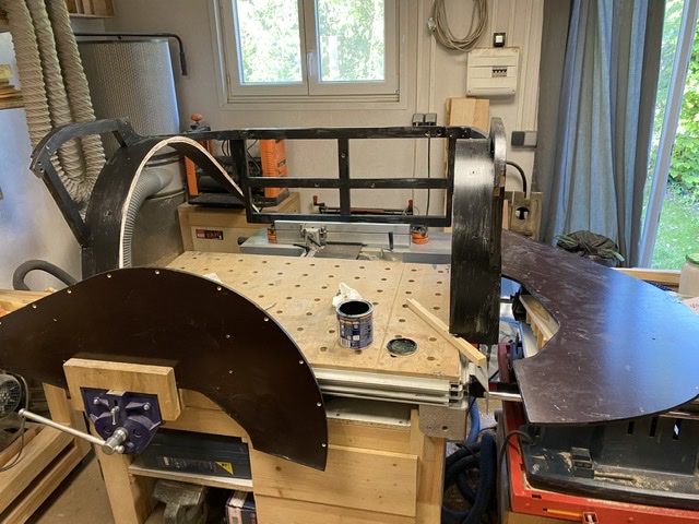

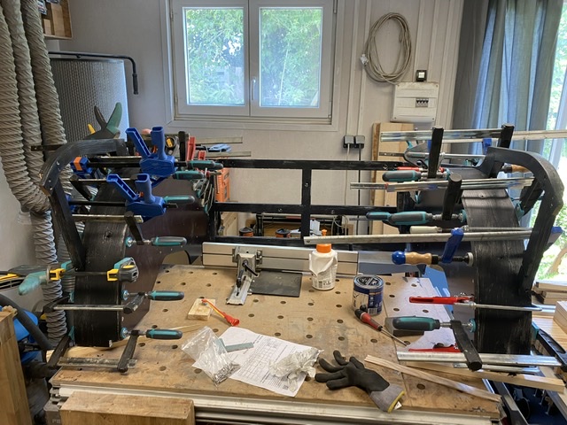

Messagepar mat3883 » 21 mai 2020, 12:54
Hello

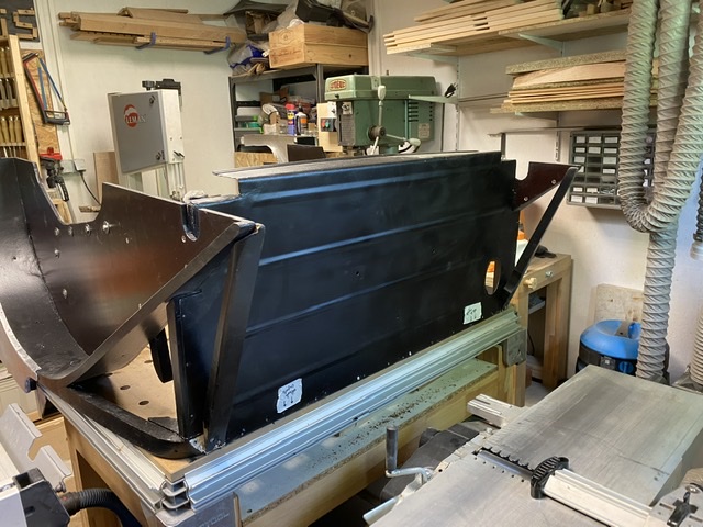

Quelques nouvelles du front :
- on a rapatrié la tôle avant de la caisse et portes pour m’aider dans la reconstruction de la caisse
- decision prise également de ramener le vieux châssis (mon atelier bois est à 45min du reste de la morgan) pour m’aider dans l’alignement des sill board et être sur d’avoir une caisse bien droite avec tout ce que je refais.
- j’ai passé une première couche de peinture noire et la je viens de coller aile et joue d’aile ensemble + vissage avec nouvelles vis inox.
Après ça c’est 2 éme couche de peinture noire et je pourrais remettre la taule arrière (celle qui a été rajoutée) et finir de reconstruire l’arrière avec le rear bottom rail et les 2 pièces qui le relie au haut de la caisse en bois

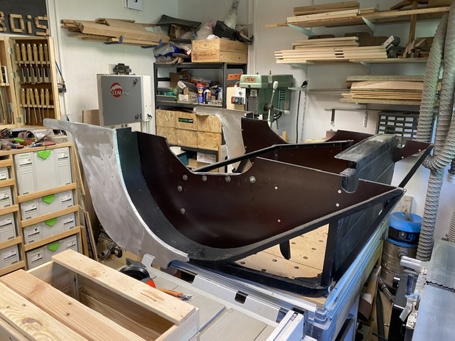

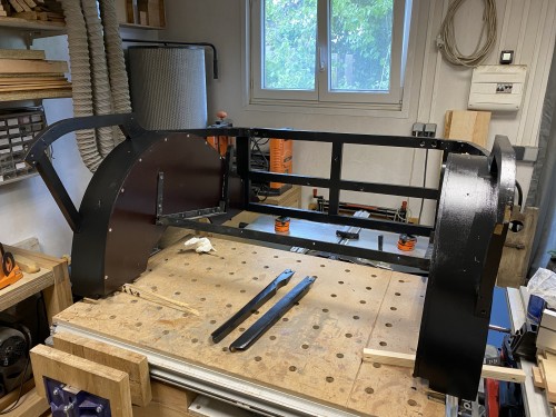

Messagepar mat3883 » 22 mai 2020, 19:01
2ème couche de peinture et fixation de la structure du cache pont (avec loctite sur les écrous, visserie d’origine que j’ai tout rebrosse nickel)
Ps: Il me reste à nettoyer qq traces de colles et peinture

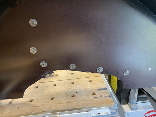

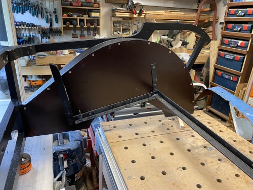

Messagepar mat3883 » 26 mai 2020, 15:20
Les news :
J’ai commencé à reclouer les tôles sur la caisse :)
J’attaque les sillboards cette semaine avant de reprendre l’assemblage hinge/rocker/latch quand j’aurai le châssis à dispo.

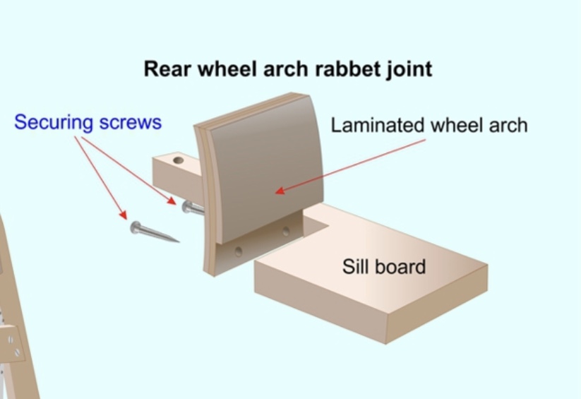

mat3883 a écrit :Je pense avoir trouvé mon problème. Je crois que le elbow rail noggin est devenu un peu long (je vais confirmer avec la tôle qui va à cet endroit) et mon arch wheel qui ne repose pas sur la sill board était un poil trop longue. Je vous tiens au courant!
Je me réponds à moi même ! L’autre point que je n’ai pas encore fait c’est qu’il faut que « j’enlève » une épaisseur de lamination dans ma nouvelle partie de l’aile!! (Cf schema)
Modifié en dernier par mat3883 le 29 mai 2020, 00:05, modifié 2 fois.
