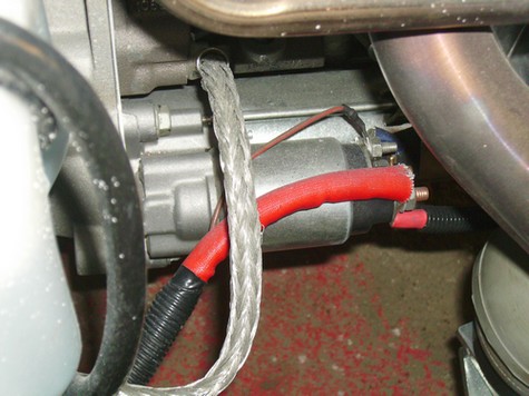

Ca y est, je suis en panne, batterie presque à plat. Mais comme elle est à l'arrière sous le coffre, c'est pas accessible par dessus. Il faut un pont, j'ai pas de pont, il faut une fosse, j'ai fait le trou mais c'est tout.
Je crois qu'on peut la démarrer en branchant directement sur le démarreur, parait qu'il y a un plot ? et la masse sur le chassis ou sur la tresse. Bref j'en sais rien. Qui qui sait ?

Brancher une 2° batterie directement sur le démarreur devrait être possible, mais perso, je m'y risquerais pas : quand le solénoïde va établir le contact, tu va avoir 100 ou 160 A qui vont passer. Tu as intérêt à avoir 'achemnent bien soigner la connexion de ta 2° batterie sinon gare aux dégâts...

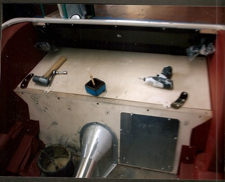

Merci, j'ai enlevé la planche et par là c'est pas accessible, il y a un tas de bordel branchés sur les cosses et je peux pas y acceder par là. Mais quelle idée de mettre une batterie sous la voiture.

Oui, sur le démarreur arrive le plus direct de la batterie, mais gaffe au court jus, je trouve le collecteur d'échappement bien pret !
Le négatif direct sur le moteur !

Re: ESSAI MORGAN ROADSTER V6 2010 - SUITE et FIN
Sur la mienne aussi, la batterie est sous la planche, derrière le siège de gauche.
Elle se dépose en la passant par la fenêtre (fermée par une plaque metallique à glissières) qui est derriere le siège.
Au dessus de la batterie, il y a la traverse sur laquelle les amortisseurs sont fixés.
Voici une vue par en dessous (voiture sur un pont):
C'est pareil sur la tienne?
L'accès par le dessus n'est pas très facile, mais pas impossible.
Mais c'est sûr qu'aller mettre des pinces sur les bornes, avec la proximité de divers éléments de chassis présente quelques risques de court-circuit.
Tu dis que tu as un Optimate, mais je ne comprends pas s'il était branché, ou s'il était dans ton placard.
Plutot que d'essayer de démarrer avec une batterie de secours, ne penses-tu pas que le plus simple, et le moins dangereux, serait de recharger ta batterie...avec ton Optimate, par exemple?
Elle est derrière cette plaque qui n'est pas à glissière et même en avancant le siège au max, c'est pas facile.

Cette plaque n'est utile que pour déposer la batterie. Tu dois avoir accès aux bornes en virant la planche.BJHUIT a écrit :Elle est derrière cette plaque qui n'est pas à glissière et même en avancant le siège au max, c'est pas facile.
Tu n'as pas une photo par le dessus (planche virée)?
