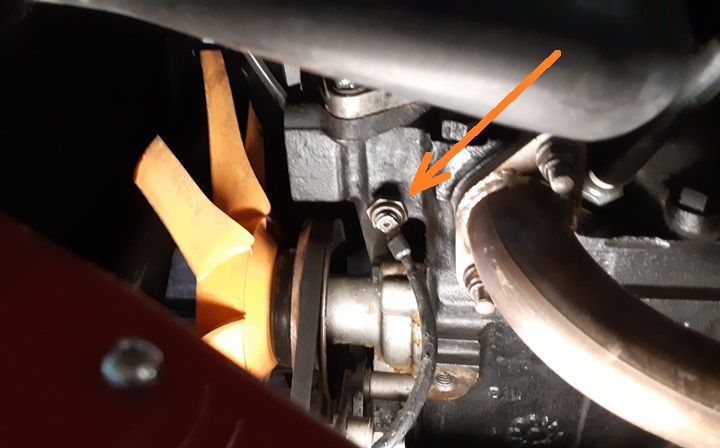

Je n'ai pas de thermomètre de température d'eau sur mon bolide.
Par sécurité en prévision des futures grandes chaleur jr voudrais en installer un.
Je recherche un expert capable de m'indiquer, simplement comme pour un enfant en bas âge mais en voie de développement, d'abord où trouver la sonde puis l'afficheur et ensuite comment installer l'ensemble sur mon jolie jouet sans le casser ....
Une fois que l'ensemble sera monter j'offrirai une tournée générale ...... à ceux qui seront présents !
Très Morgannement à tous
Mitch
Messages : 4747
Re: compteur-manomètre température eau
Messagepar 4HP » 27 oct. 2023, 09:55
Ton moteur 1600 Crossflow possède certainement un emplacement pour installer une sonde sur la culasse devant le cylindre N°1
Sonde temp.jpg (95.81 Kio) Vu 6039 fois
A priori (je n'ai pas vérifié), le filetage est du 1/8" x 27 NPTF.
Tu peux trouver des kits indicateur + sonde dans le commerce (avec le bon filetage, à vérifier lors de la commande), j'en ai vu chez Classic Auto Elec ou chez Mecatechnic.
C'est relativement facile à poser, juste un fil à tirer entre la sonde et le tableau de bord, il faut bien sûr vidanger au moins partiellement le liquide de refroidissement avant de dévisser le bouchon sur la culasse.
Constater que ton moteur est en train de chauffer c'est bien, ne rien pouvoir faire quand la température monte, monte, monte, c'est assez stressant.
Quelques explications ICI.
