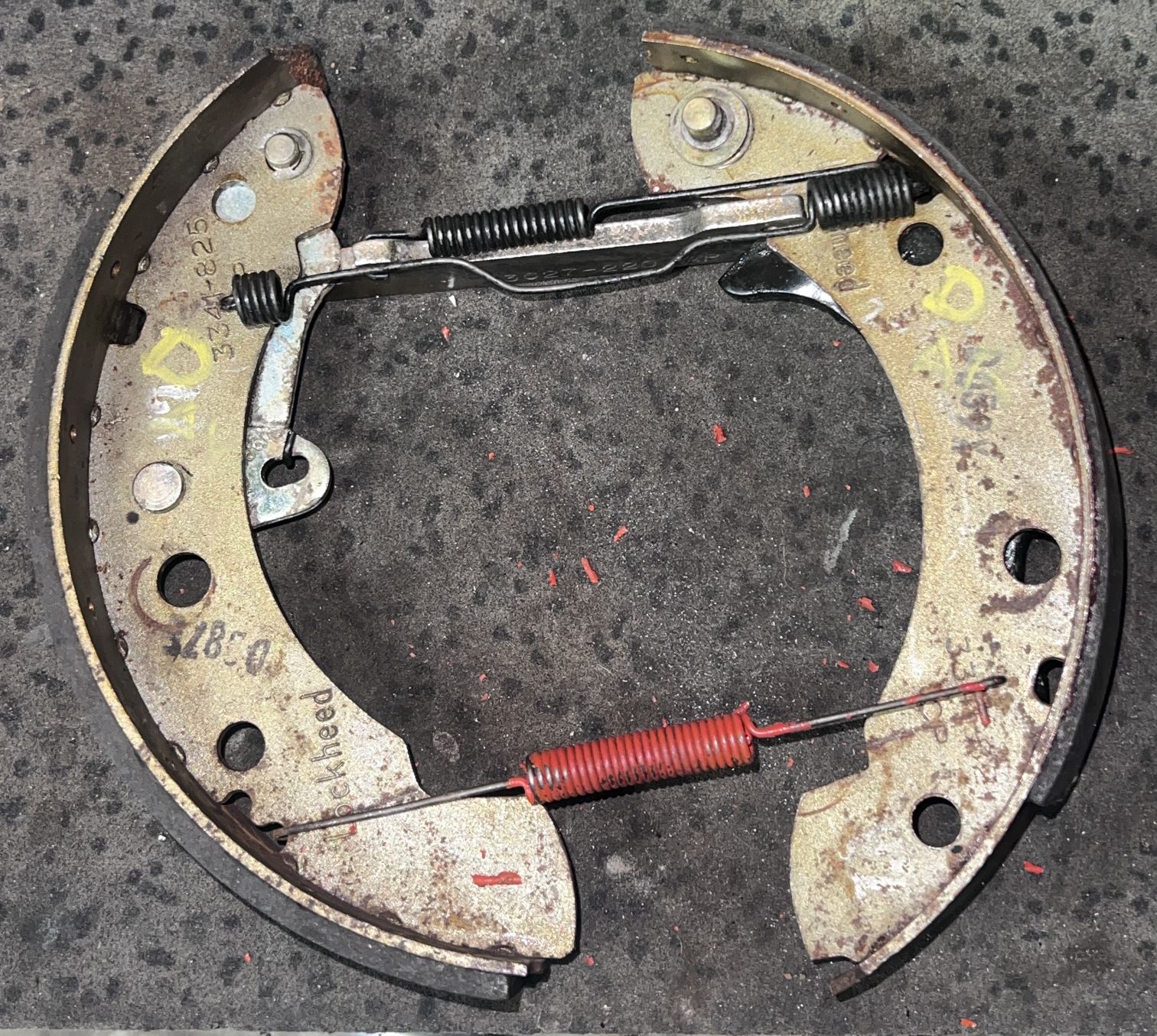

J'en ai ch.. pour démonter les garnitures, mais à mon avis ça n'est rien à côté du remontage...
Par contre manifestement pas de réglage de "léchage" du tambour, le frein à main fonctionne par réaction entre gaine et butée avec 1 réglage par vis et contre écrou.
À vue de nez les garnitures d'un même tambour n'ont pas la même épaisseur, je vais mesurer ça aprés la sieste :lol:

Bon manifestement les freins arrières changent ( commande de frein à main) à partir de 2001, bien sûr la mienne est de janvier 2001 :lol:
Pièces commandées chez PAF Classic ( garnitures, kits de ressorts,...)

Philt a écrit :J'en ai ch.. pour démonter les garnitures, mais à mon avis ça n'est rien à côté du remontage...
Je te confirme le remontage est.... très chiant.... :lol: un conseil fait ça tranquillement apres une bonne séance de relaxation! :lol: :lol:

Et mets des lunettes car les ressorts volent bas....
