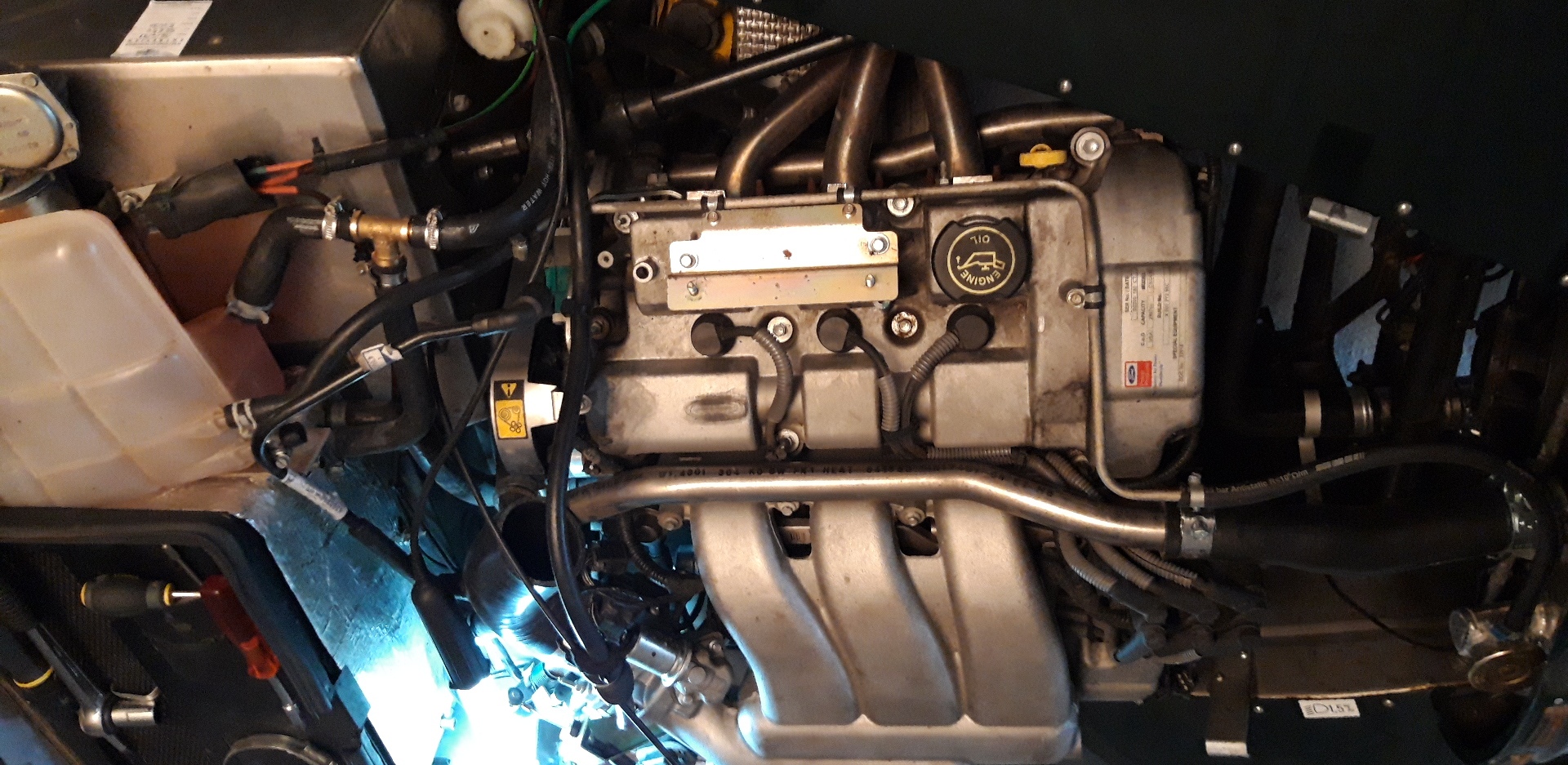

4HP a écrit :Pour en revenir à la durite du Roadster de Morgan60, je suis intéressé par une description précise de la façon dont on peut le faire en bricolant.
Pour moi, il faut déjà acheter au minimum 2 durites neuves qui s'adaptent aux embouts du moteur, parce récupérer des morceaux de durites vieux de 10 ans ne me semble pas être vraiment judicieux.
Ensuite les manchons de raccord, en quelle matière?
- Métal, bloc alu, radiateur alu, je ne me vois pas ni mettre du cuivre ni de l'acier (même inox) afin de ne pas favoriser une quelconque corrosion.
Il ne faut pas non plus perturber l'écoulement du liquide de refroidissement.
On sait que sur les voitures modernes tout est étudié au plus juste, par exemple quand vous demandez l'option attelage à l'achat, le constructeur installe un radiateur spécifique et des ventilateurs spécifiques, voire une pompe à eau idoine.
- Caoutchouc, quelle colle, qui tienne température, agression chimique du liquide de refroidissement, vibrations?
Vous ajoutez les réducteurs éventuels, les frais de port et au final ça vous revient à 80 Euros sans certitude sur le résultat.
Donc 200 Euros fasse au prix d'un moteur, ne serait-ce même qu'un prix d'un dépannage, ça ne me parait pas excessif.
Et ceux qui me connaissent savent que je ne suis pas un fanatique de la pièce achetée dans le réseau, et que je suis le premier à minimiser mes dépenses.
J'ai posé la question sur l'assemblage des coudes, réducteurs et autres manchons au site communiqué par CorsaRed, je vous tiens informé du retour.
Dans ce cas précis, d'après la photo montrée plus haut, c'est assez simple à réaliser. Comme tu le dis, deux morceaux de durite neuve du bon diamètre pour l'entrée et la sortie et, entre les deux un assemblage du diamètre de la plus grosse durite pour réduire les pertes de charge avec de la durite pour la partie droite et des coudes en inox de la courbure la plus grande possible en fonction de la configuration. C'est de la mécanique des fluides de base et sans piège, pas besoin de calculer les nombres de Reynolds et de Prandtl. L'inox convient très bien pour du liquide de refroidissement, prendre du 316L de préférence ou tout simplement des raccords en durite ou en alu. Le coût d'un tel ensemble sera peut-être plus élevé qu'on ne pense, mais la satisfaction de faire soi-même peut compenser.

Tout a fait d'accord... je précise que sur le Roadster serie1 le circuit d’origine est composé d’alu pour le moteur et le radiateur, et d’au moins une tubulure en inox sur laquelle se raccorde la durite supérieure du radiateur et un tube acier sur lequel se raccorde la petite durite qui relie le trop plein radiateurau vase d’expansion..... on le voit bien sur la photo ci-dessous prise après depose de la prise d’air....
