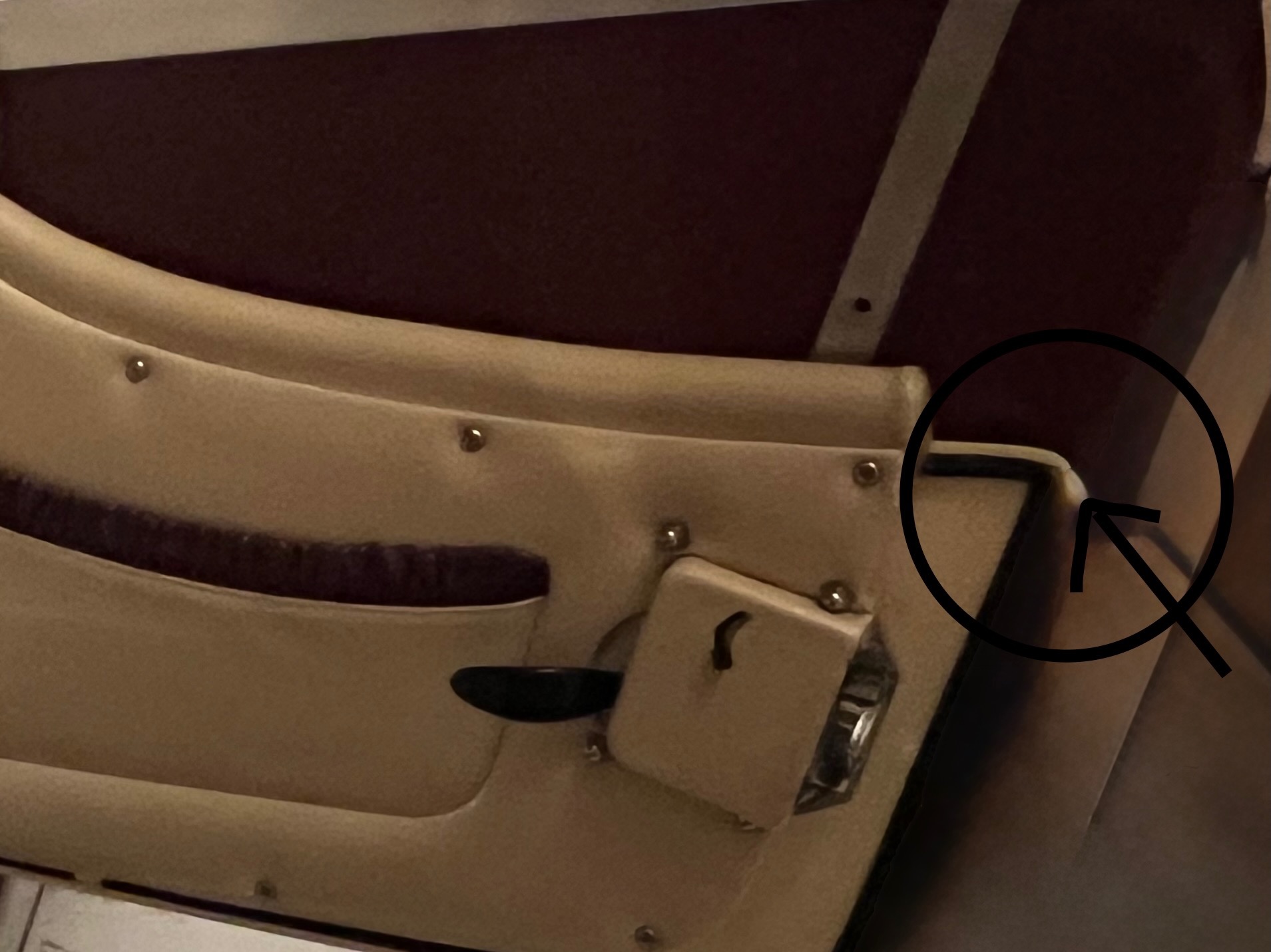

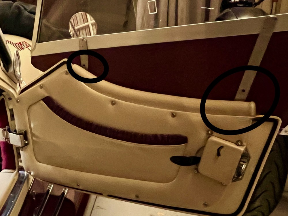

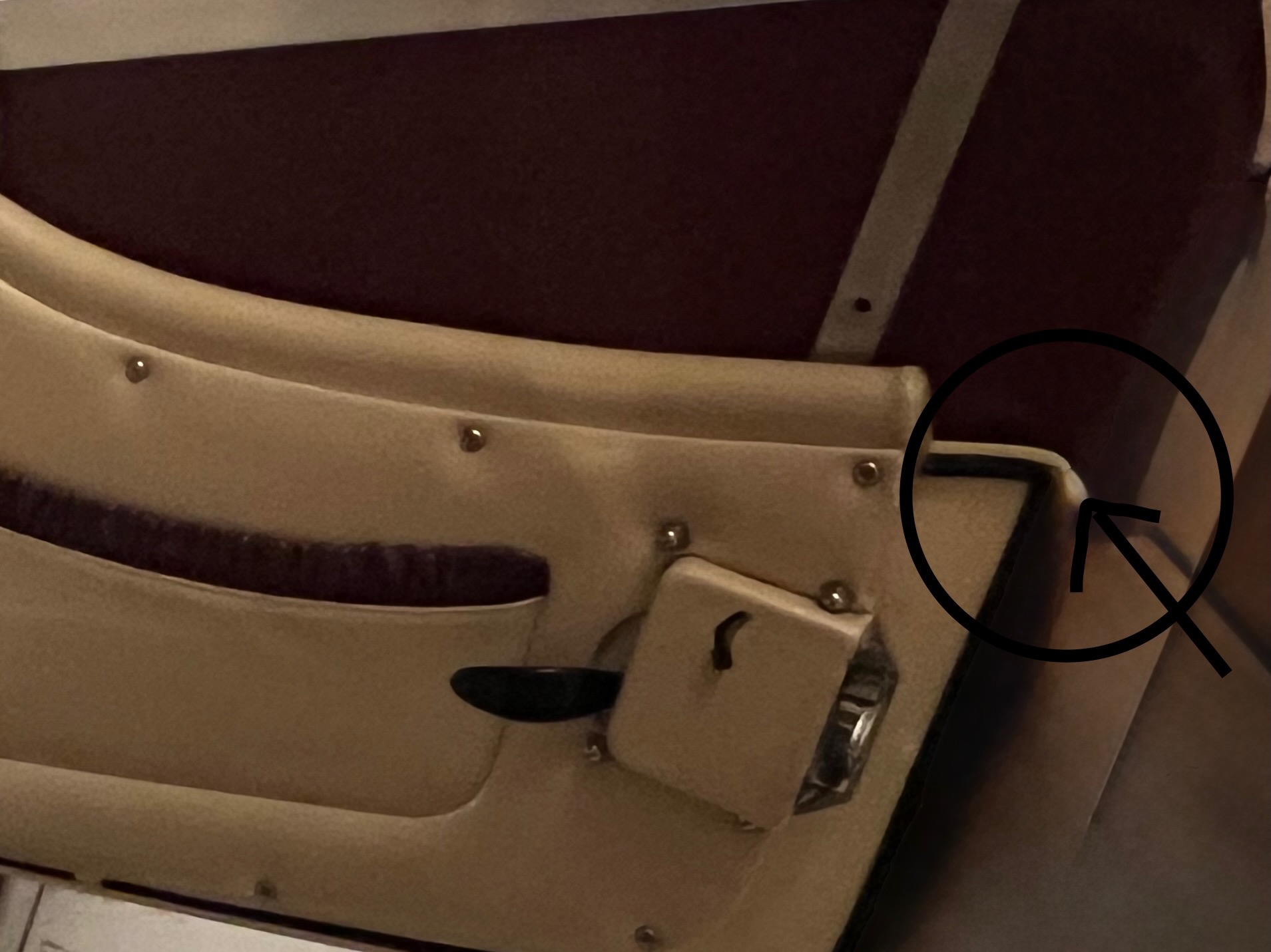

Mes investigations et, aujourd'hui les essais, m'ont permis de trouver une piste d'amélioration très efficace sur nos Morgans quand nous roulons capoté.
Si le bruit et les courants d'air sont normaux sur nos bolides et contribuent à leur charme il est toutefois possible d'améliorer ces points en apportant qui plus est une note esthétique.
Une grande partie des bruits provient des courants d'air existants entre les portières et les side-screems.
Il y a trois entrées d'air au niveau des portes. Deux d'entres elles sont situées au niveau des montants métalliques en alu.
La troisième entrée, la plus importante, se situe coté ouverture en bas du side screem, la mousse qui est en dessous de la doublure intérieure n'est pas assez épaisse et l'air qui rebondit sur l'aile arrière se faufile par cet espace. (cf flèche) En effet le bas du side screem ne se plaque pas sur la carrosserie.
Si on obstrue ces passages par des morceaux de mousses on coupe tous ces flux d'air et l'habitacle est beaucoup plus silencieux (baisse de 3 db ce qui correspond à une diminution de moitié du bruit). Le résultat est assez impressionnant.
L'hiver c'est également une source d'air froid qui disparait et qui peut être parfois désagréable car elle arrive au niveau de l'aisselle, même si le chauffage de nos Morgans est très efficace et que l'on n'a jamais froid dans nos bolides.

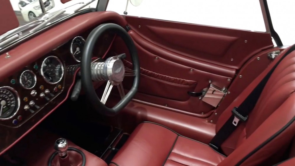

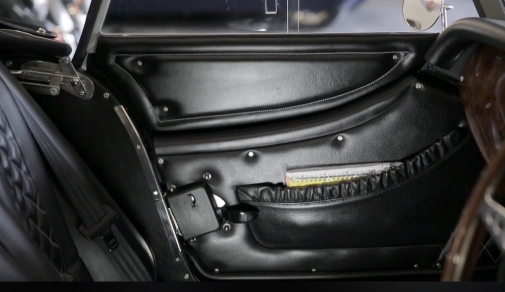

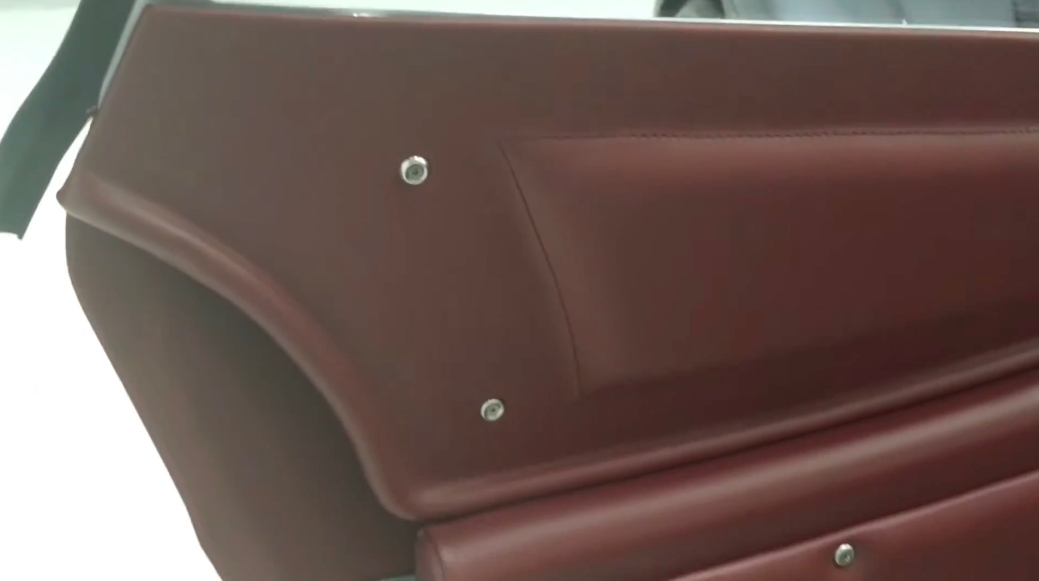

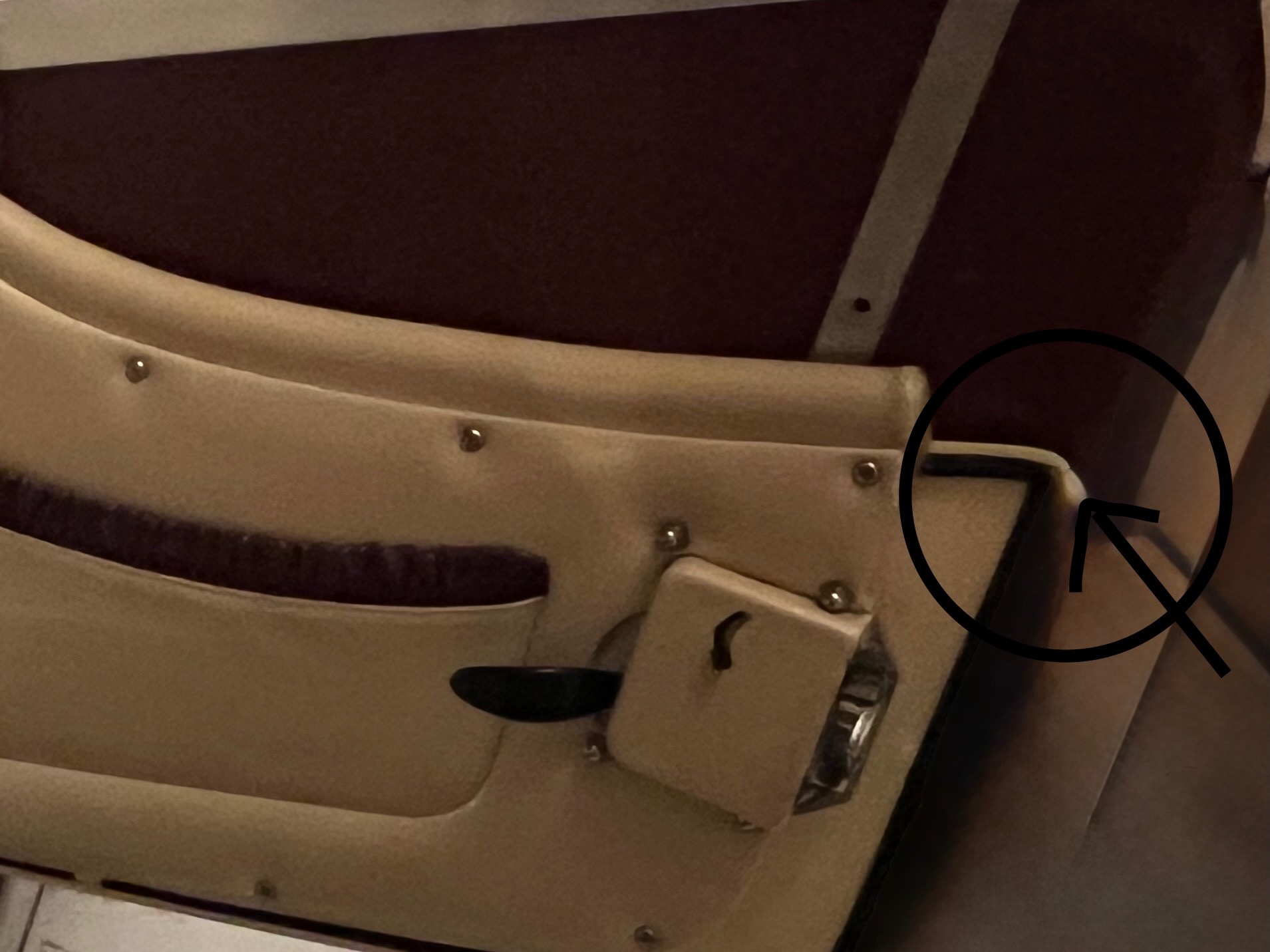

Il est possible d'aller plus loin que les morceaux de mousse en habillant intégralement l'intérieur du side screem.
L'idée c'est de créer un bourrelet d'étanchéité à la jonction du haut des portières ce qui est suffisant et évite de créer des épaisseurs entre la porte et le side screem.
On pourrait se contenter du bourrelet mais pour que cela soit plus esthétique il vaut mieux recouvrir intégralement l'intérieur du side screem.
Le mérite de cette solution c'est qu'elle permet de cacher les deux montants alu.
L'idéal c'est d'avoir du cuir de la couleur d'origine pour habiller l'intérieur.
Voici quelques exemples:
L'essentiel c'est que le bourrelet soit en contact avec le pourtour de la carrosserie.
Au final un intérieur encore plus cosy...quand la Morgan est capotée l'hiver et une belle finition quand on ouvre les portières.
Surtout c'est une solution très efficace pour lutter contre les bruits parasites lorsque l'on dépasse 70 km/h capoté.
Ayant réussi à me procurer auprès de YARWWOOD la référence du cuir de ma belle je vais transformer l'essai et vous révélerai les étapes de la réalisation. Bien entendu je vais le réaliser en beige ivoire pour être en harmonie.

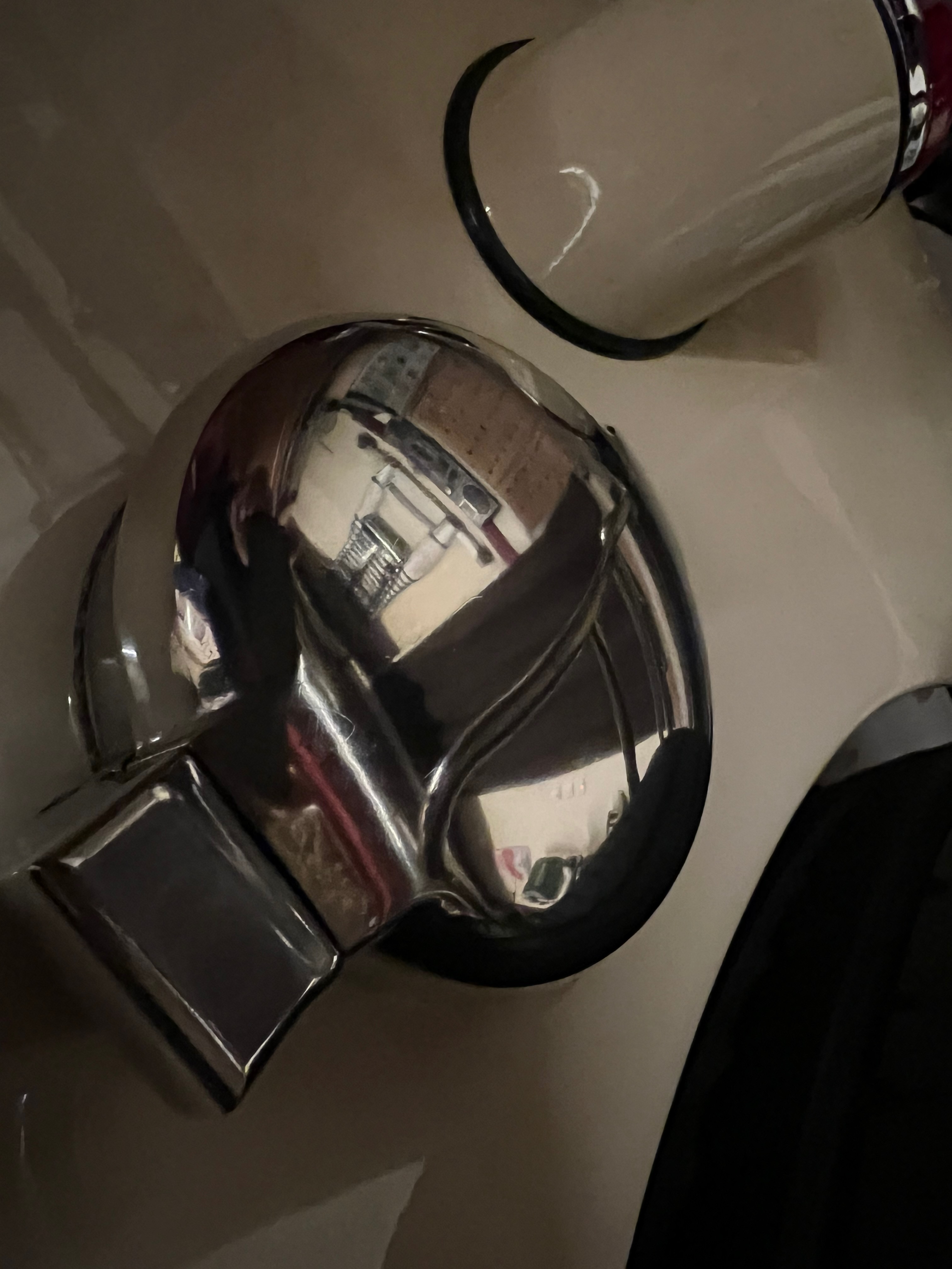

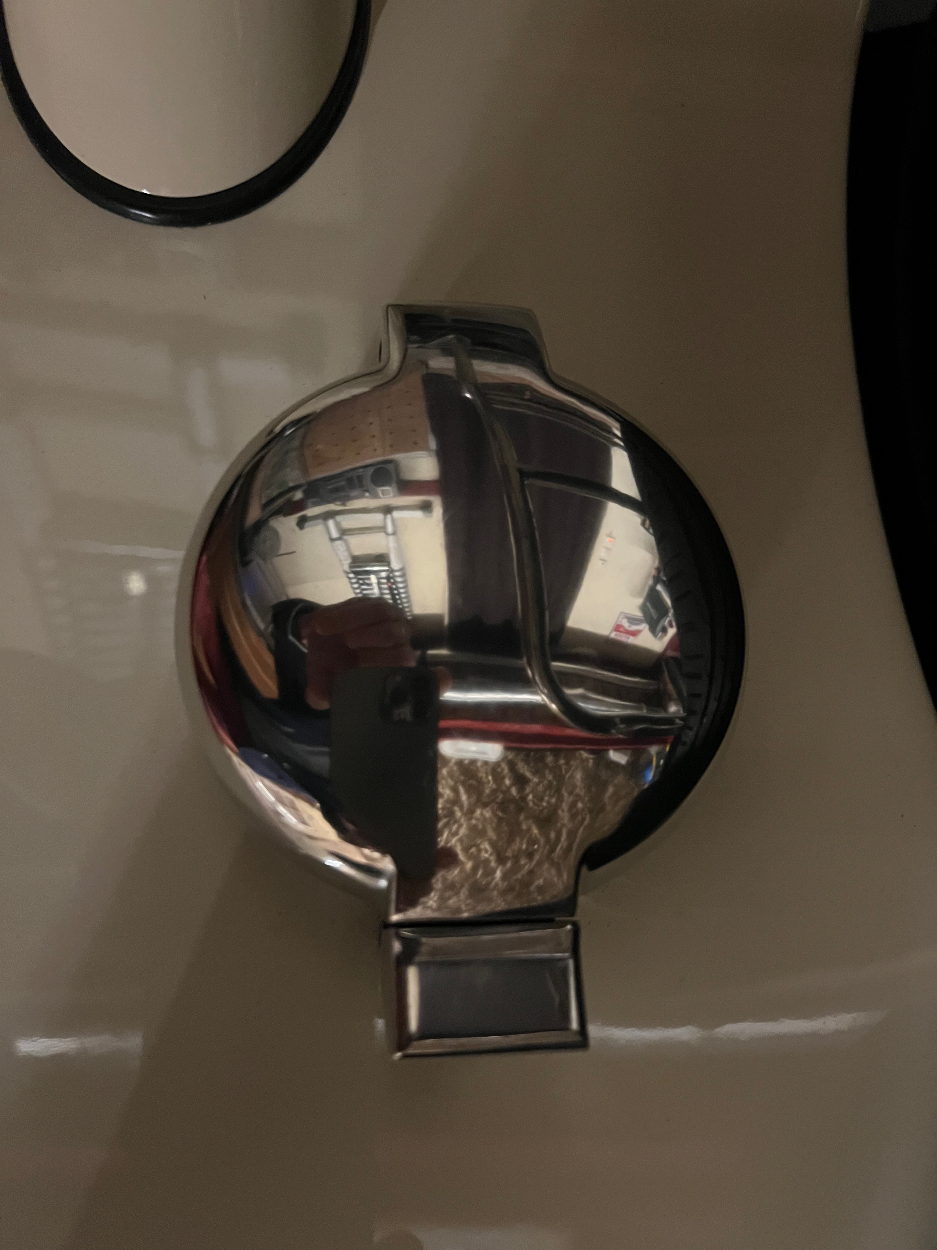

Il y a toujours quelque chose à faire sur nos Morgans pour les embellir.
Tout est prétexte pour s'en occuper car le plaisir est là à chaque occasion.
Il y avait ce bouchon de réservoir (qui ferme à clef pour la mienne), très terne, et qui manifestement n'avait jamais été entretenu. Un bon polissage avec des crèmes de plusieurs finesses m'a permis de lui redonner son lustre.
