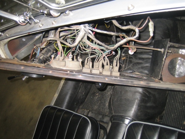

RR16 a écrit :..J'ai beau regarder sous le tableau de bord, je ne vois pas la centrale clignotante. J'ai un amas de fil incroyable. Le tableau de bord a du être démonté 36 fois et il y a des fils dans tous les sens, repérés avec du scotch de camouflage. Un vrai bo..l...
Si cela ressemble à cela, c'est tout à fait normal :

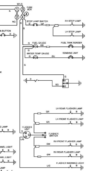

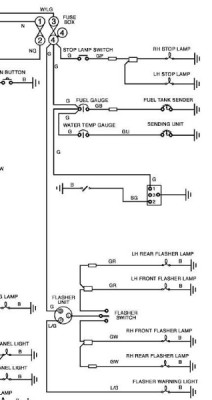

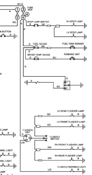

J'ai écris une connerie, en regardant de plus près sur un schéma de Morgan 1968, c'est déjà une centrale à trois plots !
Comme tu peux le voir, c'est simple, il y un fil vert (G) qui va au boitier de fusibles, c'est donc l'alimentation, un fil vert clair (L/G) qui va au voyant et le dernier dont on ne connaît pas la couleur mais que je suppose vert va à la manette de commande. Voilà, c'est tout.

Dis moi, Lou, la photo que tu as postée ce ne serait pas la salle arrière du tableau de bord d'un tourer de 1971 par hasard?!!!
