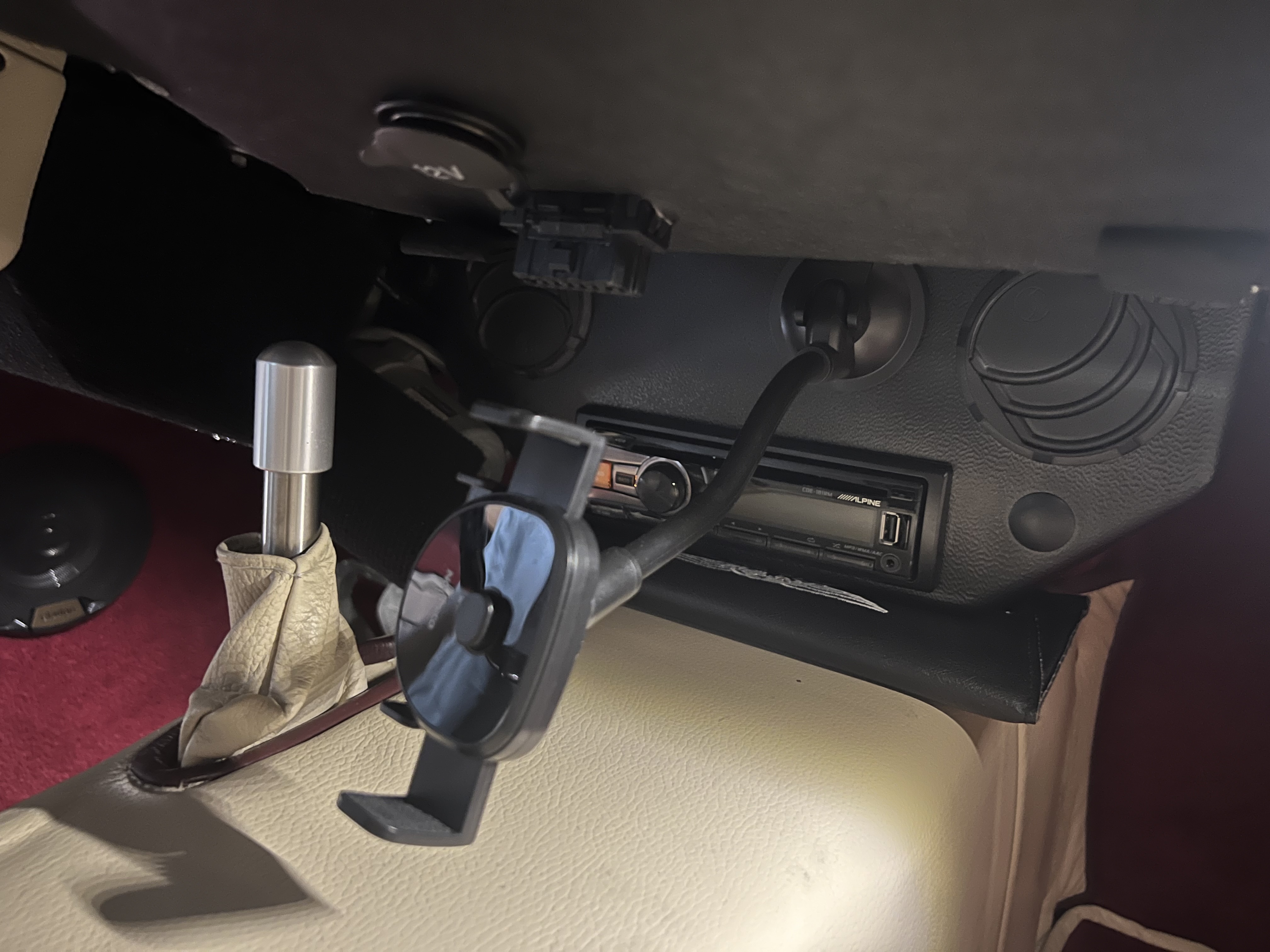

Messagepar StAulaire » 13 oct. 2025, 13:59
:idea: Comment avoir accès à un écran GPS en le rendant invisible de l'extérieur
Je cherchai une solution pour pouvoir avoir en cas de besoin mon GPS (le téléphone en mode GPS) sous les yeux, sans qu'il défigure ma belle Morgan. Donc pas question de fixer quoique ce soit sur le pare-brise, ou la planche de bord.
En fait je voulais qu'il soit invisible de l'extérieur tout comme l'écran, mais que je puisse voir l'écran facilement.
Je ne voulais pas non plus dégrader les supports en perçant des trous ou par un collage faisant des dégâts.
J'ai trouvé un support avec un bras de 25 cm articulé qui se fixe grâce à une ventouse et un gel autocollant spécifique qui renforce l'adhésion mais qui peut être retiré facilement et sans trace. (On le trouve chez NORAUTO...je ne suis pas actionnaire!)
J'avais peur que cela ne tienne pas très bien à l'usage mais après trois cent kms il tient ses promesses. Attention pour augmenter la résistance au décollement il faut que l'axe déporté soit dirigé en bas (effet de levier autrement)
Afin d'éviter les tremblements dus à l'axe déporté qui est très long et qui amplifie la moindre vibration je glisse entre le support et la console en cuir un petit bloc de mousse neoprene quand je m'en sers.
Au final très pratique à l'usage, on ne voit rien et il ne gêne pas trop l'accès à l'autoradio.
C'est une idée permis d'autre mais s'il y a mieux je suis preneur.

Messagepar giuliari » 13 oct. 2025, 14:30
Excellente idée, je retiens, ça m’évitera d’avoir un gps qui me cache un tiers du pare brise.

Messagepar Rêveur » 13 oct. 2025, 15:52
C’est une solution.... mais j’ai renoncé a celle-ci car ça oblige a quitter la route du regard l’ecran n’etant pas dans le champ de vision.... apres une ou 2 frayeur je me suis decidé à me faire mon support. Aucun perçage, excellente tenue, facile à mettre en place et à retirer lors des arrêts.... utilisé maintenant depuis plus de 2000km (on peut même brancher le chargeur pendant qu’on roule).

Messagepar StAulaire » 13 oct. 2025, 21:23
Très bonne idée également.
Le problème pour moi c'est que les compteurs essentiels sont placés de manière différente et notamment le compteur de vitesse et que le placer à cet endroit m'occulte la vision des instruments de bord.
Comme je n'ai pas les yeux en permanence sur le GPS et qu'il s''agit d'y jeter seulement un coup d'oeil de temps à autre, d'autant qu'il y a aussi les commentaires vocaux en cas de changement de direction, cela ne m'a pas trop gêné lors de mes premiers trois cent kms, mais il est vrai que l'avoir dans le champ de vision est mieux.
L'idée de se servir du bouton pression est en tout cas une très bonne idée pour fixer autre chose que le couvre tonneau.
Je vais quand même essayer ton idée pour voir ce que cela donne.

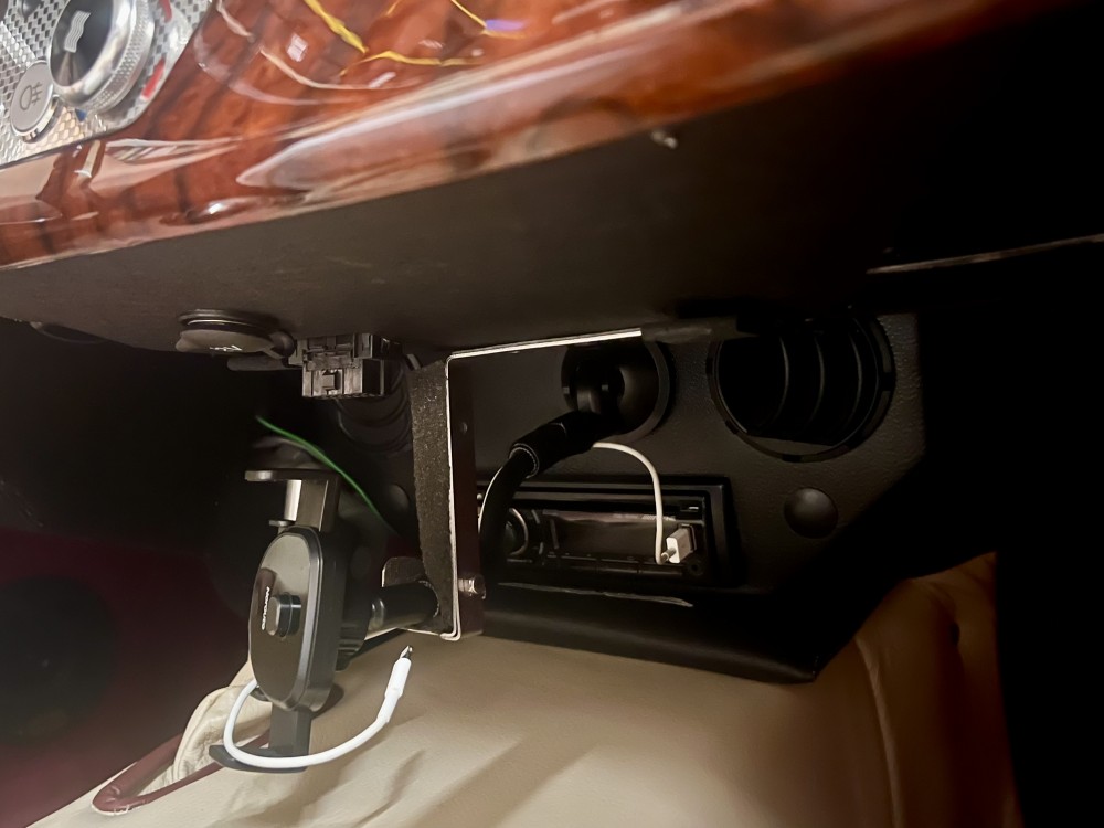

Messagepar StAulaire » 17 nov. 2025, 00:29
J'ai amélioré mon système de support de téléphone. En effet compte tenu du long bras articulé (20 cm), fort pratique au regard de la distance séparant la paroi verticale du dessous du tableau de bord j'étais confronté initialement à un problème de vibration de l'écran dès que je roulais. Vu la longueur du déport tout mouvement était amplifié.
J'ai résolu le problème en ajoutant une patte de maintien en inox fixé en dessous du plateau cache du tableau de bord, patte terminé par un U. C'est discret et n'obère pa l'espace et l'accessibilité.
Je vous joins une photo pour la bonne compréhension.

Messagepar Rêveur » 17 nov. 2025, 09:42
Je me répète sûrement mais placé si bas cela contraint à quitter la route du regard... c’est une solution que j’ai testée sans la retenir après une ou deux frayeurs... :o mais il ne s'agit que de mon expérience et de mon avis.

Messagepar giuliari » 17 nov. 2025, 12:31
Je suis assez d’accord avec toi, déjà qu’au milieu du pare brise on a tendance à quitter la route quand on ne comprend pas ou on doit aller, alors sous le tableau de bord… mais effectivement ça n’engage que nous.

Messagepar speed2590 » 17 nov. 2025, 15:02
Je préfère aussi la position basse ; l'écran étant beaucoup plus visible car protégé du soleil et le son est plus audible.
Pour l'esthétique aussi, pas très joli sur la planche de bord : bien sûr, ça n'engage que moi :lol:
