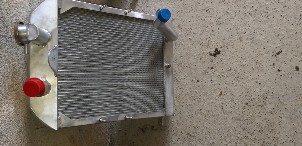

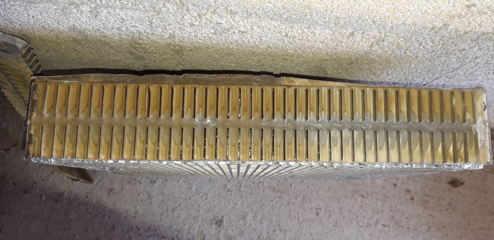

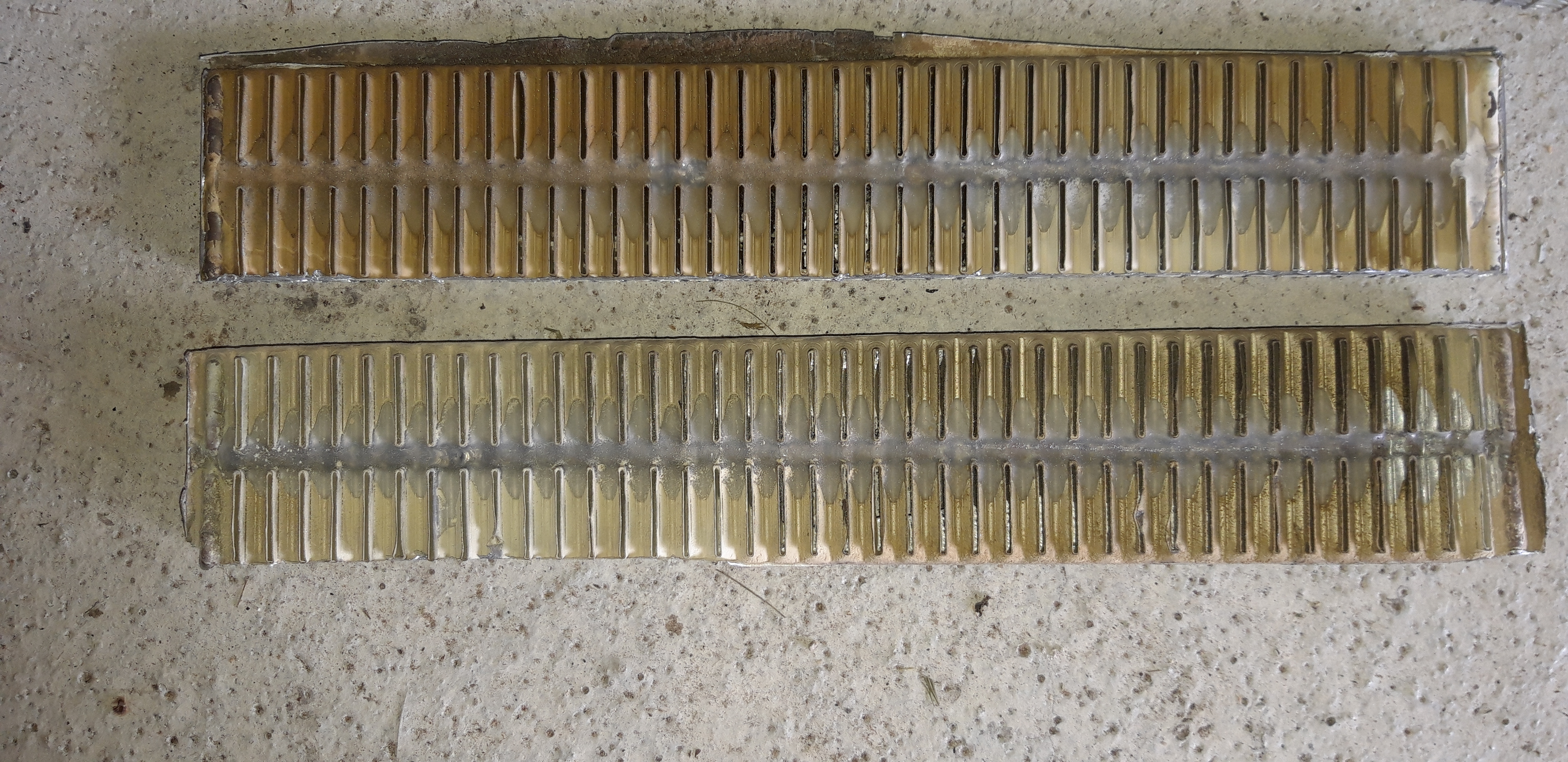

C'est fait... ce matin j'ai récupéré mon radiateur alu refait et je m'attaque au remontage (le second radiateur a été déposé et confié à l'artisan ). Donc quelques photos et explications de la piètre qualité des radiateurs Mulfab vendus fort chers par Morgan(mais fabriqués chez Serck Motorsports)... entre autre. La structure est bien faite mais faisceau est pire que ce que l'on pensait.... après démontage (il faut decouper l'ensemble ) il apparait que 2 faisceaux de 25mm sont soudés l'un a l'autre avec un espace de 10mm entre les 2 rangées de tubes.... et comme ils sont soigneux et sur de leur faits ils ont enduit la soudure avec du mastic silicone...... bref du bidouillage indigne (voir du travail de cochon!).
En plus on fait croire que l'epaisseur du faisceau est de 52mm mais en réalité c'est 50mm avec un pb de perturbation du flux d'air entre les 2 rangées.

Désormais mon radiateur refait comporte un faisceau de 56mm d'épaisseur, des tubes tout les 7,8mm et non 10mm, et une surface d'échange thermique augmentée de 15 à 20%.... par ailleurs les ailettes sont beaucoup plus épaisses et ne se déforment pas au moindre contact.... pour un peu plus de 700€ c'est un prix très honnête (surtout comparé à ce qui est fourni par le réseau)
Je vais remonter l'ensemble dès à présent et vous ferai le retour sur le refroidissement après essai.
Adresse de l'artisan : RAI25, 7 rue des longues raies 25220 THISE (Pietro Magnacca)...

A mon avis, le silicone est juste là pour absorber les vibrations au niveau de la soudure des tubes du faisceau, histoire qu'elle ne fissure pas trop vite.
