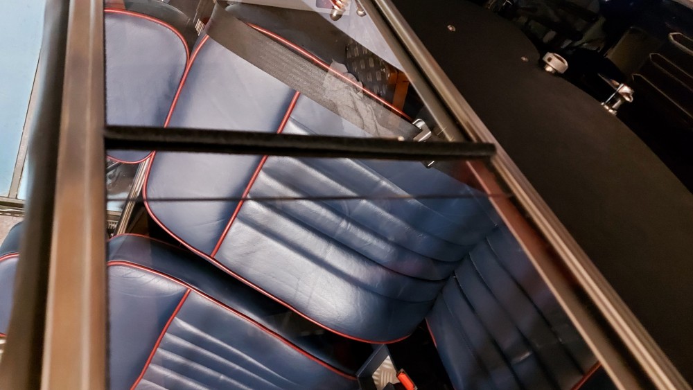

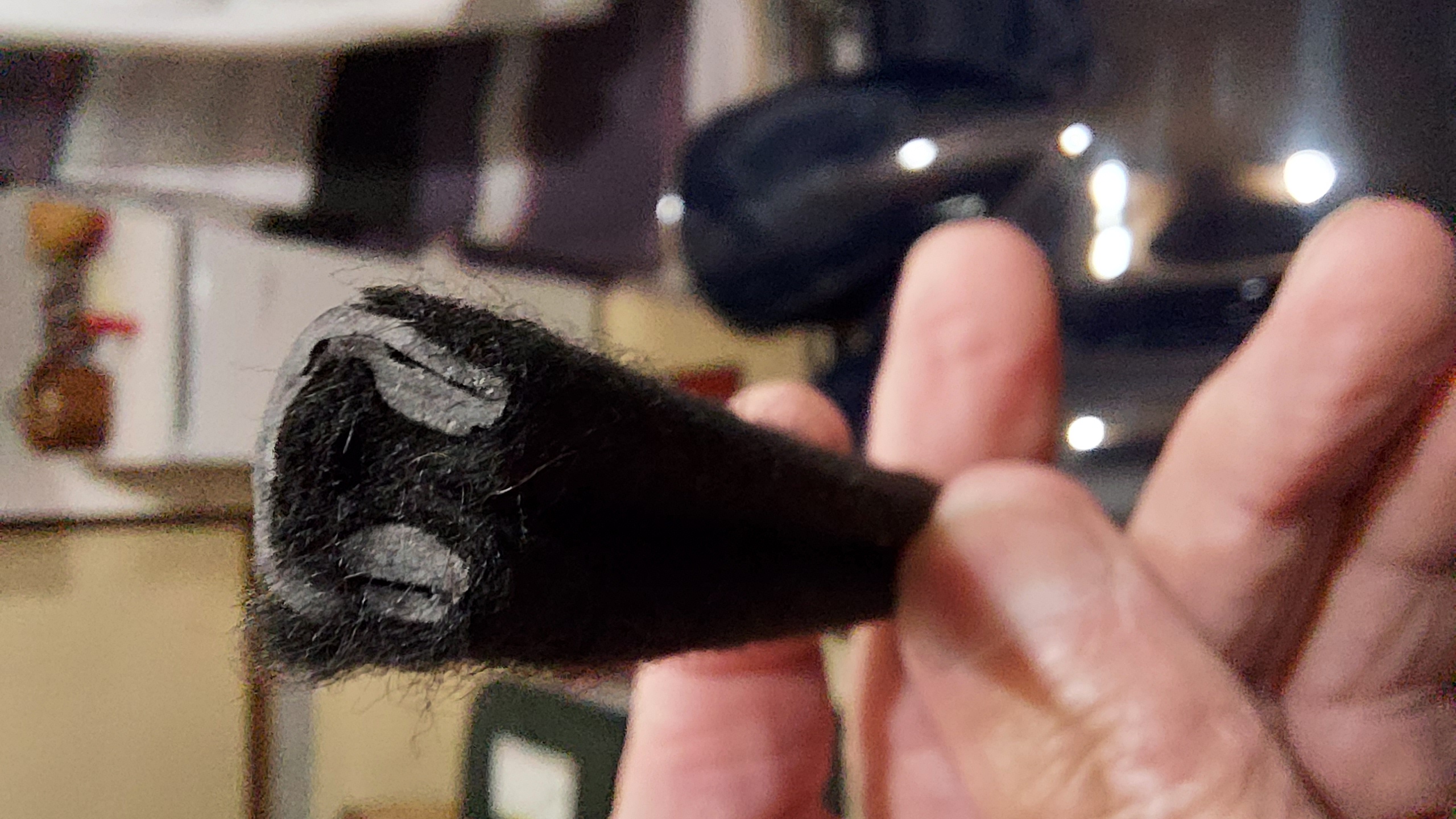

Pour ceux qui sont agacés par les vibrations des "glaces" des side sceens.
Joint de glace coulissante avec feutrine pour Dyane.
Papylou
- Messages : 4663
Re: side screens
C'est une idée...
Mais mes plexis ne font pas de bruit et esthétiquement la verticale noire au milieu de la vitre me gêne un peu... il faudrait un joint en feutrine transparente
