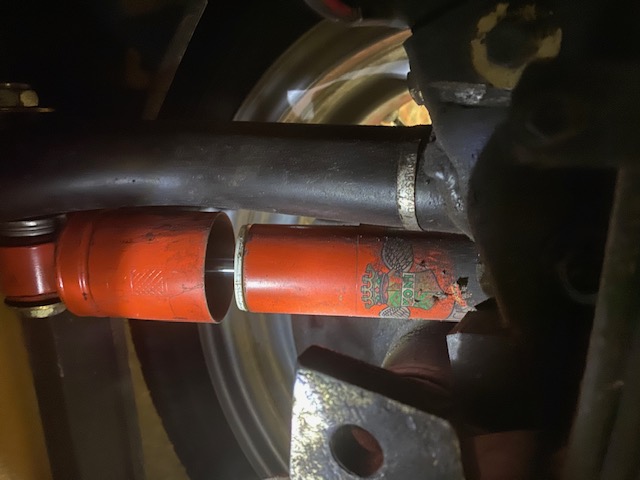

Bon aujourd'hui montage sur le pont,trouver 3 graisseurs sur arbre de transmission,et 2 sur ressorts amortisseur (x2),rien trouver sur boîtier de direction,graissage des lames arrières, contrôle du niveau huile pont arrière,
Démontage d'un amortisseur arrière (est ce normal qu'on arrive le fermer et l'ouvrir sans force,aucune compression)
Messages : 4839
Re: Graissage 500 Kms
Messagepar Rêveur » 09 sept. 2020, 21:01
Veinard tu as l'option "vol stationnaire"! :lol:
Bon blague à part et bien que je ne sois qu'un novice, il me semble qu'un amortisseur en état doit offrir une certaine résistance en compression comme en détente... sinon je ne vois pas bien à quel moment il jouera son rôle.... d'amortisseur! :shock:

Oui rêveur je pense comme toi,mais comme on a des lames j ai un doute,cet pour ça que je pose la question,amortisseur d'origine 22 ans je pense qu'ils sont cuit :?

Ça y ressemble.... que ce soit des ressorts en forme de lames ou helicoidaux ne change pas le fond du pb.... enfin je pense que les fins connaisseurs accoudés au comptoir devraient confirmer....

Bien discerner la fonction ressort de la fonction amortisseur. Un amortisseur comporte 2 chambres à huile séparées par le piston. Des petits trous (ajutages) permettent le passage plus ou moins facile de l’huile de part et d’autres du piston.
Tu dois pouvoir faire agrandir et raccourcir un amortisseur assez facilement en tirant ou poussant dessus DOUCEMENT.
Si par contre tu pousses avec ÉNERGIE dessus, là normalement cela doit opposer une résistance.

Salut les copains,sur ma 4/4 de 2001 75000km j'ai remplacé les lames de ressorts et les amortisseurs , l'âge le kilométrage et nos routes de plus en plus dégradées sont de sérieux facteurs de vieillissement ,cote amortisseurs j'ai testé les AVO réglables , pas convaincu revenu a des SPAX plus fermes . Bon c'est l'heure de l'apéro et hop un petit Kir !

Roubru a écrit :...mais comme on a des lames j ai un doute, c'est pour ça que je pose la question, amortisseur d'origine 22 ans je pense qu'ils sont cuit...
Les lames n'y sont pour rien, mais vu l'âge de tes amortisseurs, je peux affirmer sans trop me tromper qu'ils sont morts, paix à leurs âmes...

Philippe83 a écrit :Bien discerner la fonction ressort de la fonction amortisseur. Un amortisseur comporte 2 chambres à huile séparées par le piston. Des petits trous (ajutages) permettent le passage plus ou moins facile de l’huile de part et d’autres du piston.

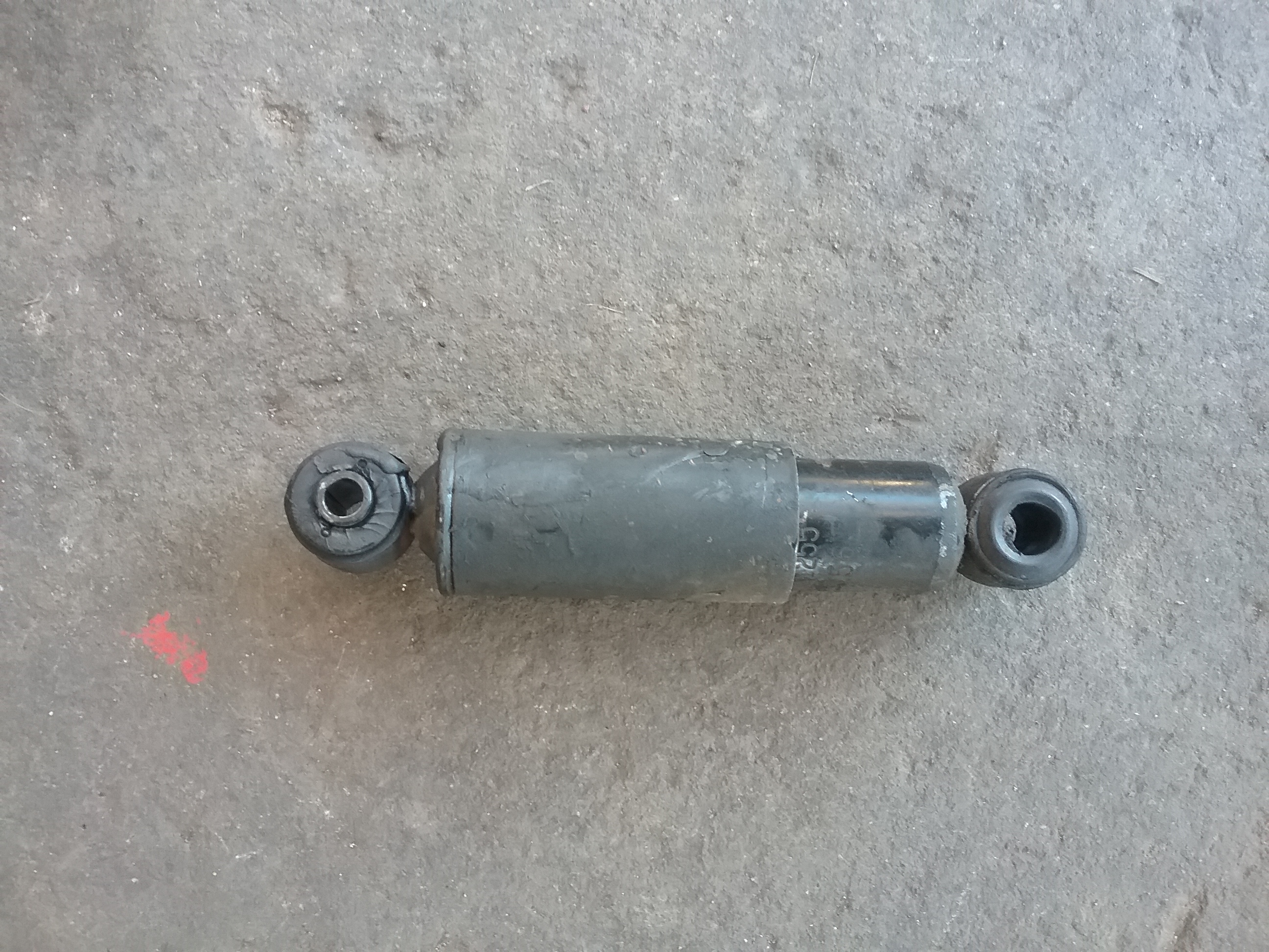

Et ça, est-ce normal ? Je suppose que oui mais je n'y comprends rien.... :-(
Sur cette photo (renversée) la voiture est sur cric bien sûr.
De plus, quelqu'un aurait-il unplan ou photo/image ou référence des points de graissage ?

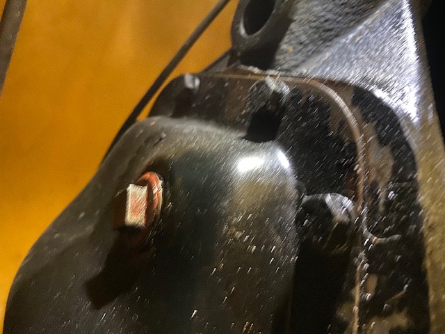

Roubru a écrit :.... contrôle du niveau huile pont arrière ......
Je suis justement en train de regarder à tout cela. Comment fais-tu pour prendre le niveau dans le pont après avoir enlevé l'écrou ?

Flup, l’image de l’amortisseur n’amène pas de commentaires particuliers.
