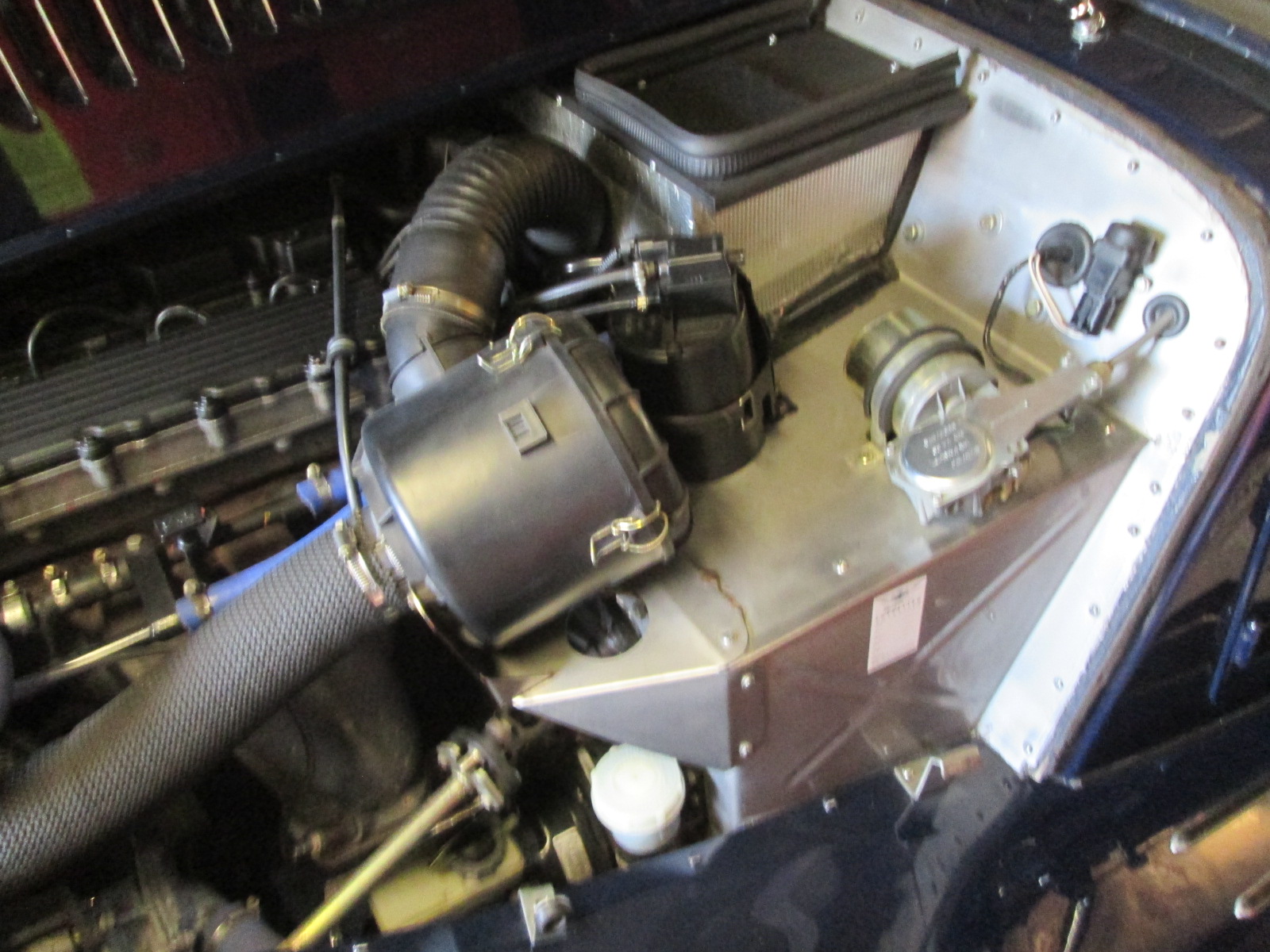

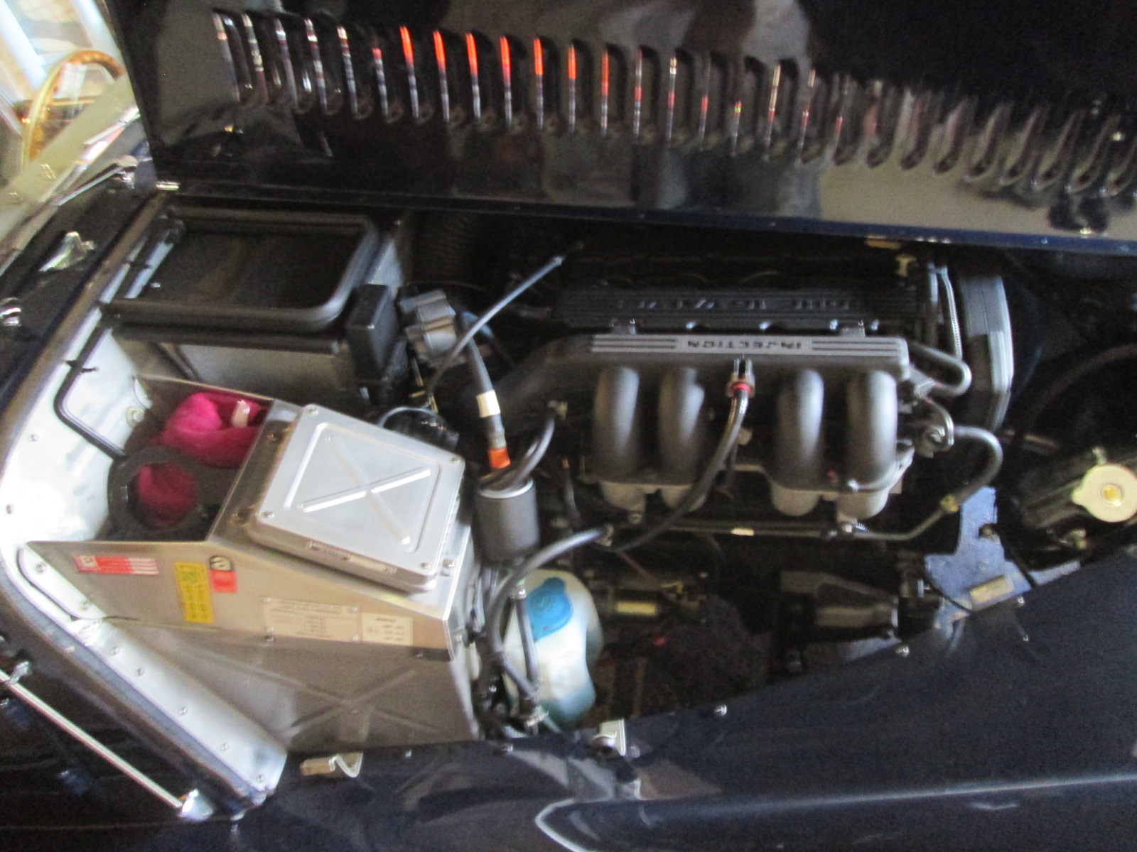

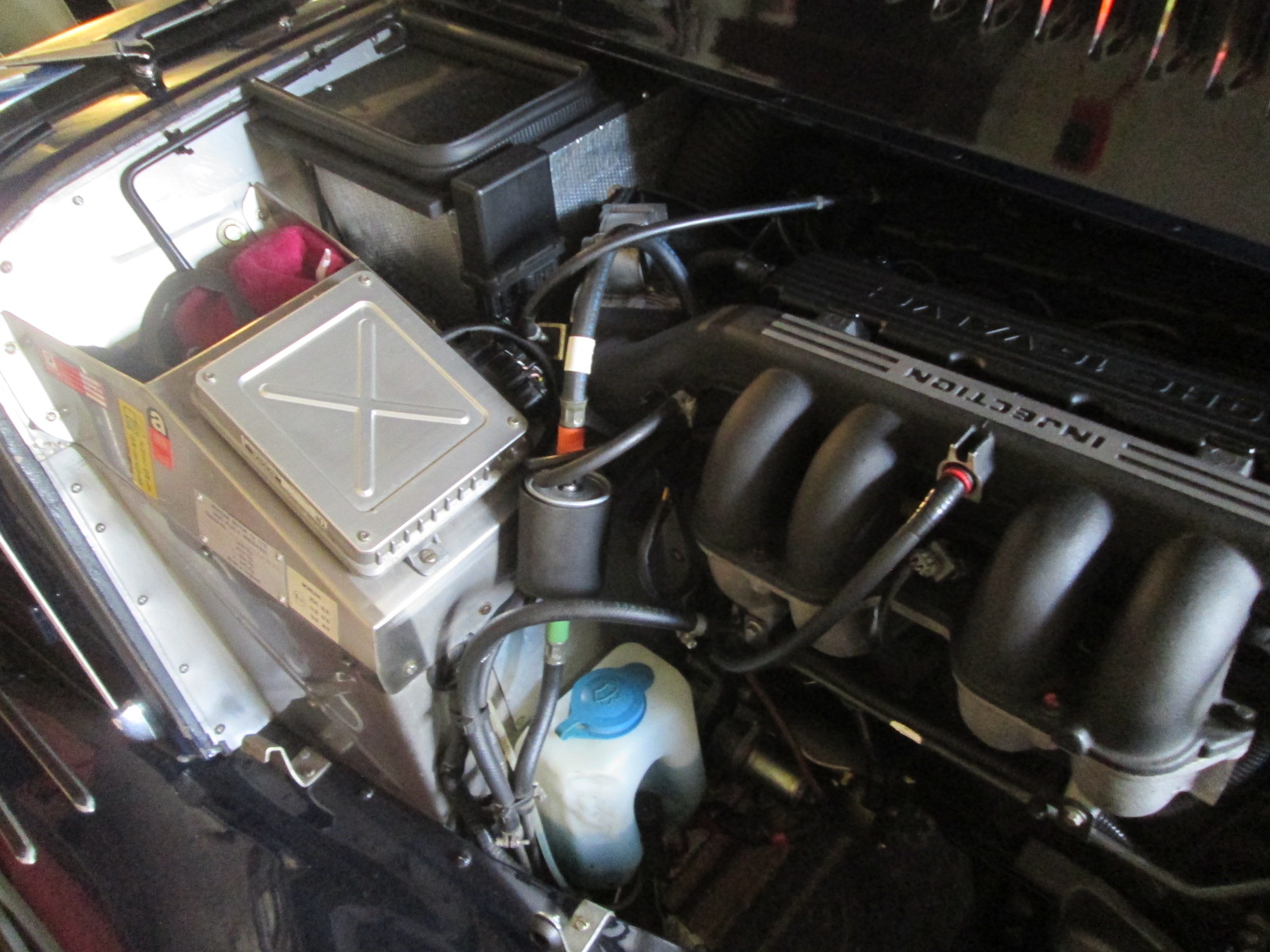

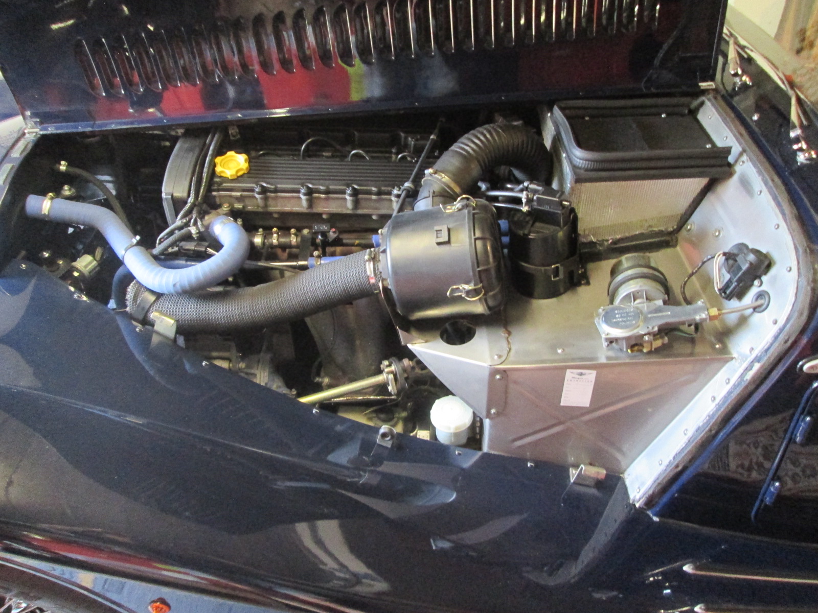

Bonjour. Voilà les photos.

Effectivement, ce n'est pas le même ECU que sur le T16 précédent, et les relais ne sautent pas aux yeux.
Sur ta première photo, il y a un boitier noir de la taille d'un gros paquet de clopes, fixé en haut du bloc chauffage, juste à droite (sur la photo) de l'ECU.
Sais-tu ce que c'est? Le capot plastique se retire-t-il facilement ? Est-ce une piste ?
Si on ne trouve pas par là, il va falloir fouiner sous le tableau de bord ....

CorsaRed a écrit :Effectivement, ce n'est pas le même ECU que sur le T16 précédent, et les relais ne sautent pas aux yeux.
J'avoue avoir pensé à ce boitier en plastique, il me semble étroit pour contenir les relais. De plus le couvercle est clipsé par 10 petits ergots difficiles à défaire sans risquer de les casser. La " mécanique plastique " m'a toujours fait peur. :mrgreen:

Comme je suis un bon camarade, je fais un peu de spéléo dans les vieux papiers, et voila ce que je trouve dans un article anglais à propos du MEMS (gestion moteur) de nos T16 sur les Rover 820.
Ne vois-tu pas comme une similitude d'apparence avec cette boite en plastoc qui va certainement te donner des cauchemars ? Moi je vois bien "relay pack" ....
