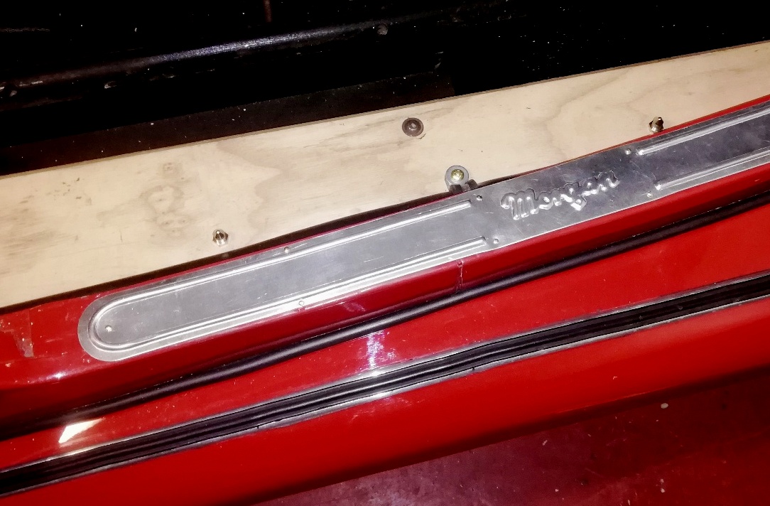

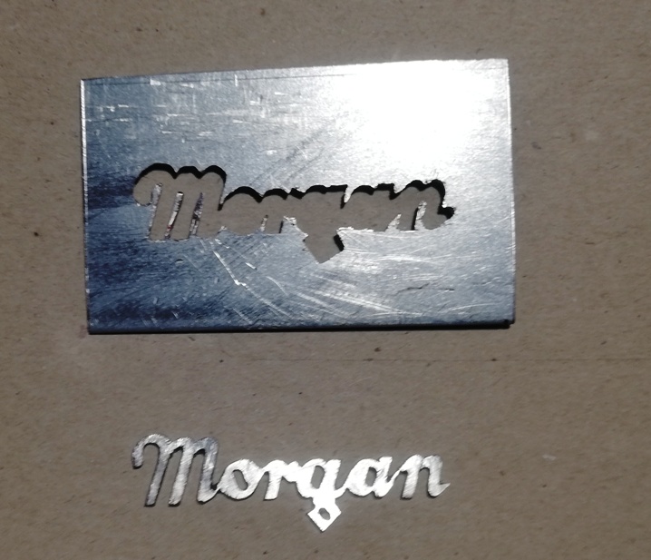

Un petit topo sur les seuils de portières que j'ai refabriqué:
Réalisation des seuils de portières de mon 4-4.pdf
(1.47 Mio) Téléchargé 344 fois
où vous trouverez quelques explications sur ces photos:

Seule précaution à prendre: vérifier qu'il y a l'espace suffisant entre la portière et la caisse.
Lors de la restauration de la voiture j'avais comblé le vide qui me semblait très important entre la portière et la caisse du coté gauche.
Pour que ça passe avec le seuil de porte, il a fallu que je rabote un peu de la cale que j'avais ajoutée, sans pour autant l'éliminer complètement.

Que les ceusses que ça intéresse se manifestent, réservé aux membres du bar exclusivement et série limitée à 5 paires, l'outillage ne devrait pas pouvoir supporter une série plus grande.
longueur 510 mm, largeur 32 mm en tôle d'alu 0.5 mm, finition artisanale façon Morgan et à faire soi-même assurée ;) (il faut retailler la plaque pour l'adapter à la courbure de la caisse).
